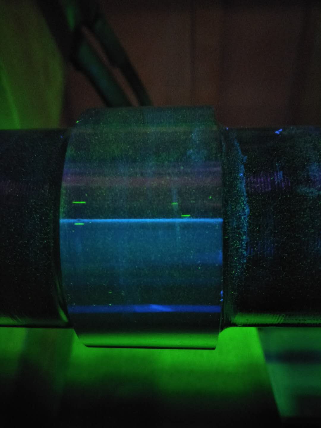

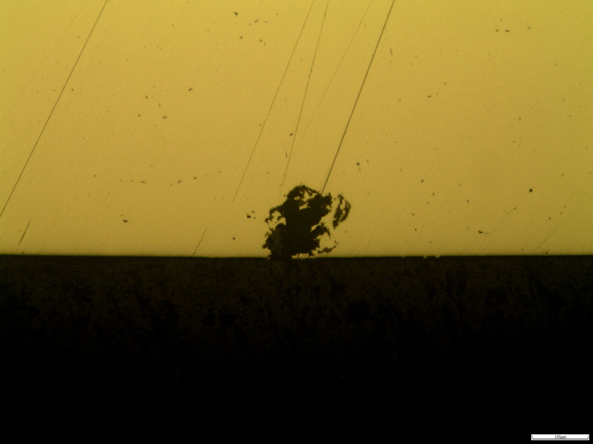

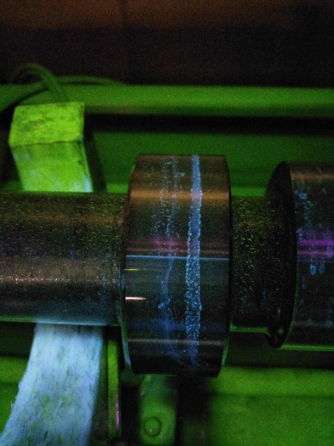

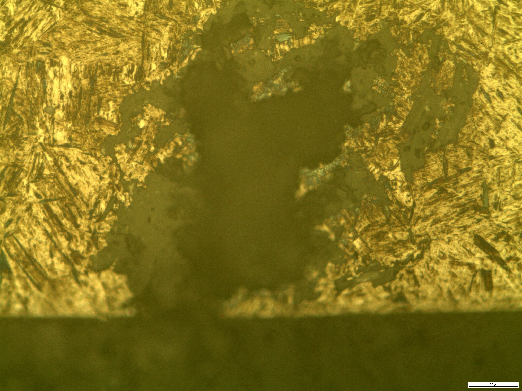

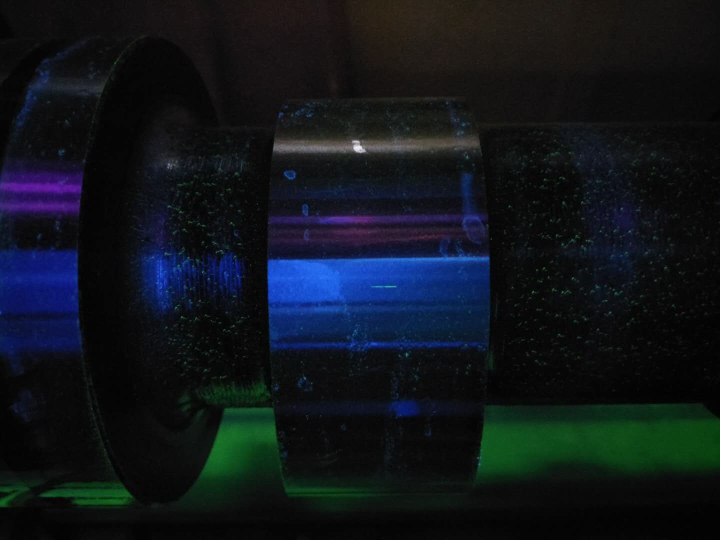

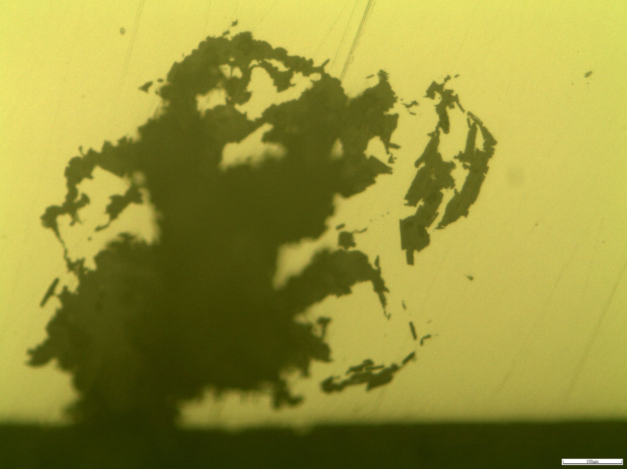

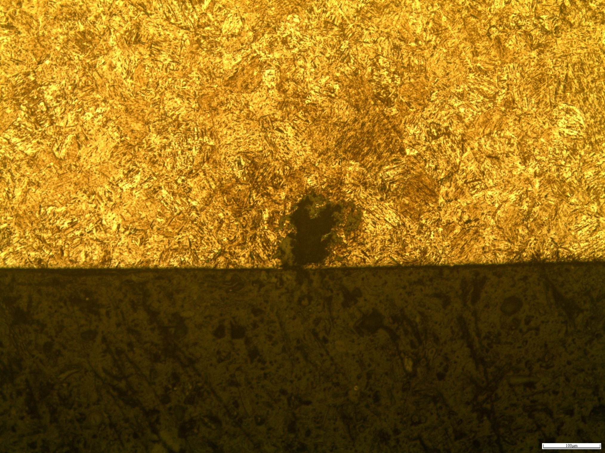

目前我司发现45#凸轮轴(汽车发动机配件——轴类零件)表面淬火后有短杆状发纹/裂纹。
横向切样做金相:裂纹长度4mm左右、深度0.18mm,周边及底部组织正常,未发现脱碳以及非金属夹杂物。(淬火前探伤有小于两毫米的点状裂纹)
裂纹周边凌乱像个鸡窝,个人觉得不像淬火裂纹,不像机械刮伤。
请老师们解惑。

腐蚀后100X
腐蚀后100X
腐蚀后500X
腐蚀后500X

这种问题描述时一定要说明是不是批量问题,不良所处的位置是否相似,这样才更容易分析判断。 你的这个不良像钢材的划伤或是轧制不良,有可能是车削后没有完全车掉。也有可能是车削后热处理时在滑道上的划伤,这就要看不良是否是批量的了。 很好定性判断调查的。
很好定性判断调查的。
发表于 2018-2-12 17:52:31 | 显示全部楼层
这个应该是原材料问题,不是淬火裂纹,是原材料原有的裂纹经过淬火裂纹扩散造成的
签到天数: 220 天
发表于 2018-2-13 12:45:23 | 显示全部楼层
感应加热前这里有个小洞,感应加热有集肤效应,在原来小洞(缝)处因为边界面积增大容易出现小范围过热,导致周边金属烧熔了,金相看明显有烧熔现象。
签到天数: 66 天
发表于 2018-2-13 16:09:48 | 显示全部楼层
像是有缺陷,热后加热的时候从缺陷开始淬裂
签到天数: 18 天
发表于 2018-11-9 16:42:07 | 显示全部楼层
是不是原材料就有问题了吧,导致的后期淬火开裂
签到天数: 148 天
发表于 2019-2-15 08:19:38 | 显示全部楼层
这个不是淬火裂纹,是原材料引起的
签到天数: 8 天
发表于 2019-2-19 10:04:45 | 显示全部楼层
看上去像溶洞,原材料锻打就存在的缺陷
签到天数: 342 天
发表于 2019-2-19 13:21:55 | 显示全部楼层
这个不是淬火裂纹,是原材料的气孔
签到天数: 188 天
发表于 2019-2-20 15:57:16 | 显示全部楼层
原材料缺陷,锻打和热处理不可能。
签到天数: 111 天
发表于 2019-2-21 10:14:17 | 显示全部楼层
淬火裂纹都是线状的。不会是成片的。
发表于 2019-3-9 08:01:05 | 显示全部楼层
谢谢分享,学了很多呢
签到天数: 16 天
发表于 2019-3-25 16:30:37 | 显示全部楼层
不是淬火裂纹,淬火裂纹不是这样的
签到天数: 1404 天
发表于 2019-4-22 10:29:12 | 显示全部楼层
检查一下非金属夹杂,然后是淬火极冷造成裂纹加大,可以用缓冷水介质淬火,避免报废,国内材料这样的很多,没办法,跟上学不一样的
签到天数: 45 天
发表于 2019-4-22 12:03:24 | 显示全部楼层
表面淬火前的点状裂纹高频后开裂了
发表于 2019-5-20 13:15:16 | 显示全部楼层
感觉像是车削时产生的裂纹痕迹,热处理时扩大了
