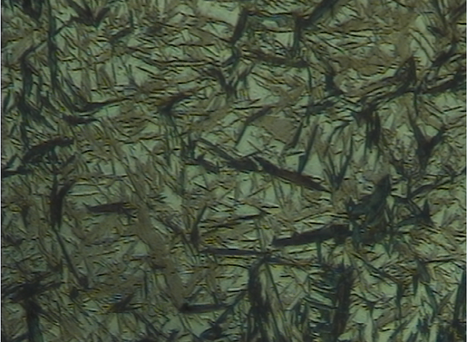

马氏体针腐蚀了,是这样有深浅颜色,是什么原因?

马氏体+残奥+下贝,黑色针状的应该是下贝。

感觉像是过腐蚀,时间是多久,还有腐蚀液浓度准确吗

是不同 的组织,所以不一样

浅色部分是下贝氏体么

黑色针状为下贝氏体,基体浅灰色为马氏体,

深的是下贝,浅的是马氏体

先发马氏体自回火转变成回火马氏体,所以更容易腐蚀变黑
有一种判定未或回火不足的方式 就是根据马氏体颜色的深浅形态等综合定性

深的是下贝,浅的是马氏体

由浅及深,分别是:残余奥氏体、马氏体、下贝氏体。

有道理,我也这么认为!黑色针状应该是马氏体

建议楼主浅腐蚀再上张图看看

感觉整体腐蚀的还是不错的,好像显微镜的明暗度调的有点暗

黑色下贝式体呈草丛状,非常明显。

黑色组织应为贝氏体,看位向和马氏体一致不!!
做齿轮渗碳的,齿面经常看到这样组织。不可能有贝氏体存在
