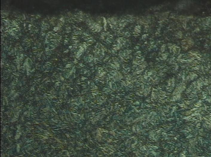

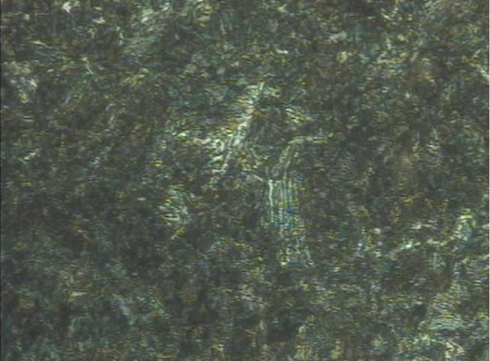

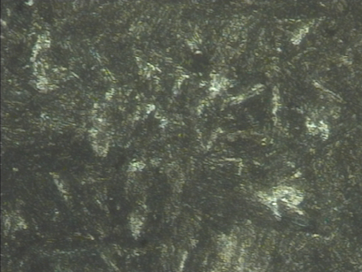

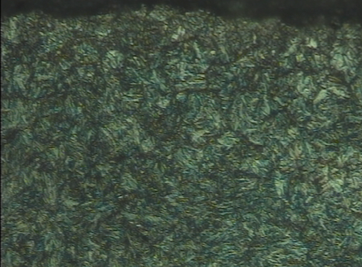

多用炉做的10B21材质中轴,935度强渗860油淬,全程通氨气。低温回火,表面硬度60。不管怎么加强渗时间,硬化层只会是0.5左右,渗碳层会很深,什么原因?渗层金相,这个黑色网状物质是啥?

黑色组织是由于氨的通入合金元素贫化,形成了类索氏体组织--自己瞎掰仅供参考
但这种黑色组织会影响淬透性,不仅仅是淬火介质的问题
使用快油都没有改善,除非你拿去淬水溶性介质才有大的改善,否则用油是没有什么太大改善的
淬火温度稍提高,采用二次淬火的方式可以较大的改善有效硬化层深度

重庆热处理协会 发表于 2018-3-1 16:44
这几个问题很简单不过只回答一个问题,另一个你自己思考。该回答哪个呢
网状黑色物质是啥,是不是这么高的温度强渗180min通了氨气导致的。这个网状黑色物质会影响渗碳么。
签到天数: 163 天
发表于 2018-3-4 10:27:20 | 显示全部楼层
是的,不通氨就没有。

发表于 2018-3-8 22:04:10 | 显示全部楼层
形成的是所谓的黑色组织,是屈氏体,不是索氏体,不过也对,屈氏体称为类索氏体好像也没错。
