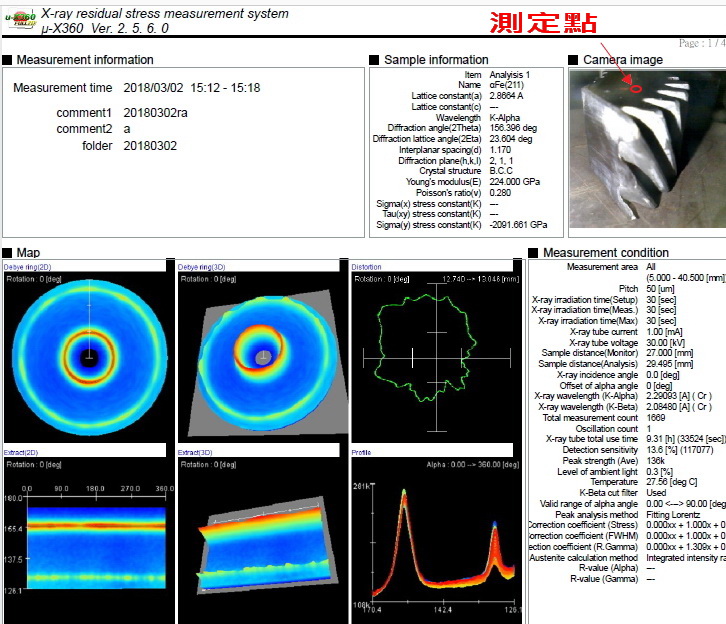

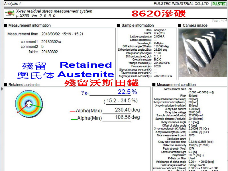

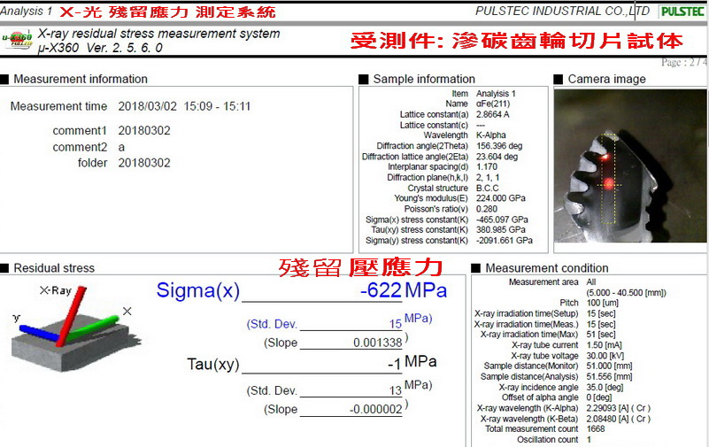

[讨论] X-ray法 測定 殘奧 殘力
签到天数: 474 天
发表于 2018-3-3 07:33:05 | 显示全部楼层 |阅读模式
此日本儀器  還蠻好用的.
材料皆因拉應力開裂, 殘留壓應力是好應力, 可抵銷外來拉應力, 此稱"預(加)應力"強化法(Pre-Stress Strengthening). 很多機械零件就是利用此法來提升其疲勞壽命.

这种方法测出来的和产品上面的实际数值有多大差别。
