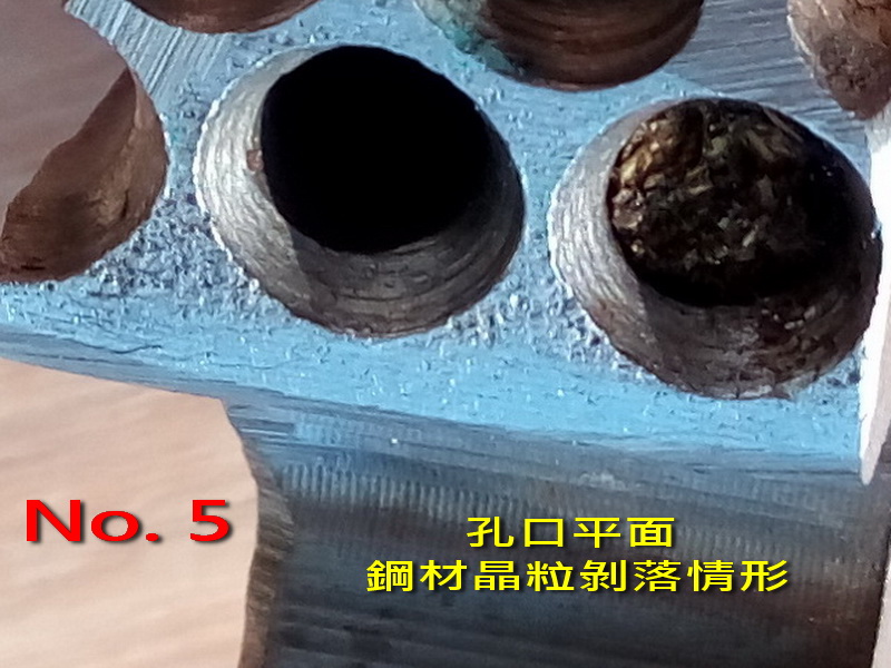

2016-8 接的案子 在楓葉之國, 上線僅一天  就掛了!   .................
签到天数: 474 天
 楼主| 发表于 2018-3-4 23:34:45 | 显示全部楼层

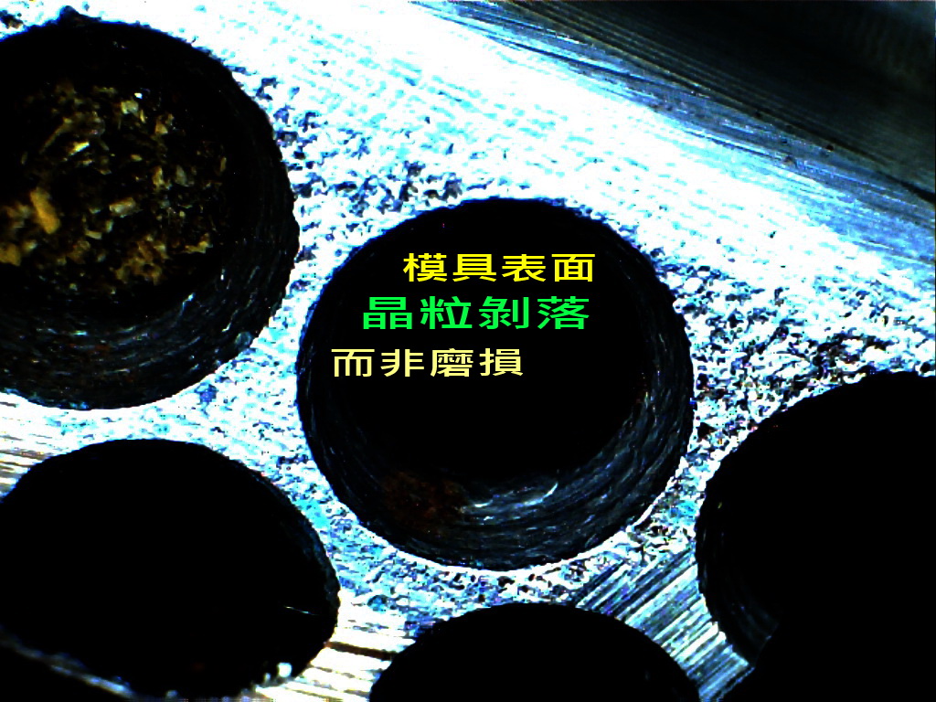

45度孔口上 鑽孔刀痕清晰可見, 表示.............短命
上模面 非磨耗 而是晶粒剝落.

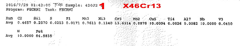

 楼主| 发表于 2018-3-6 21:07:09 | 显示全部楼层
Martensitic Stainless Steel.....................

发表于 2018-3-7 08:17:29 | 显示全部楼层

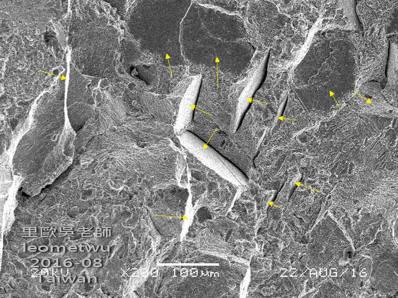

属于420类马氏体不锈钢。
这类钢非常容易出现沿晶碳化物网和孪晶碳化物。有这些缺陷,就很容易早期失效。

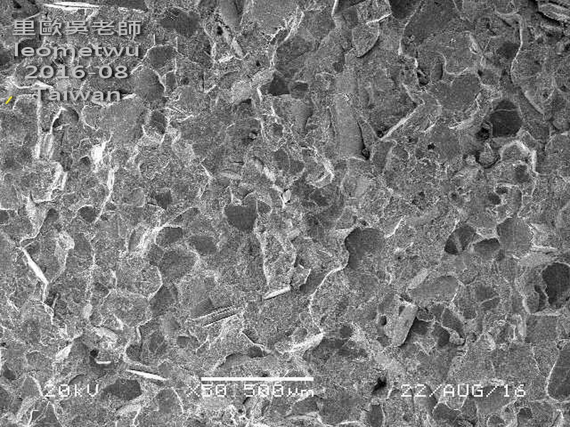

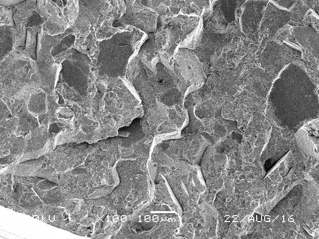

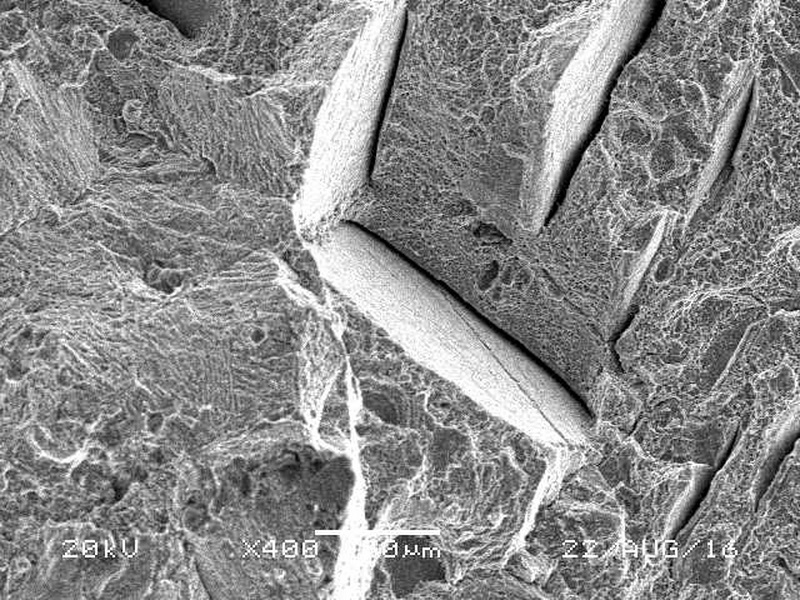

 楼主| 发表于 2018-3-7 11:44:25 | 显示全部楼层

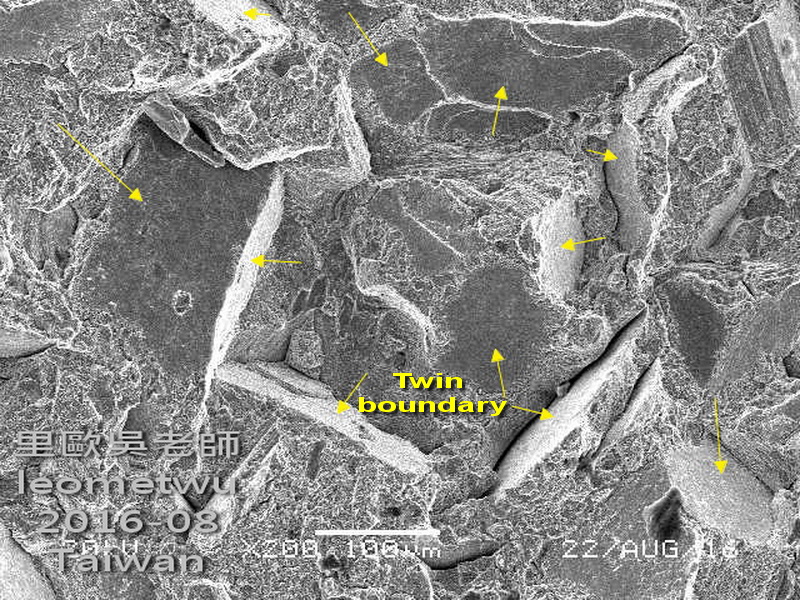

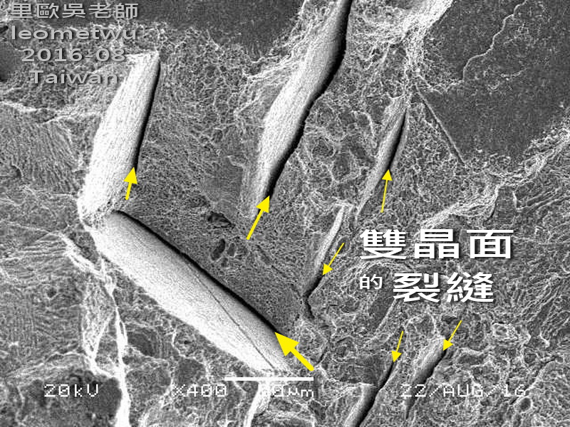

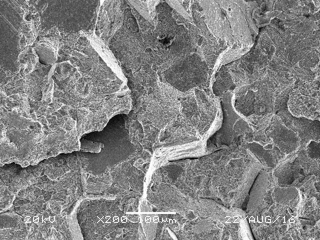

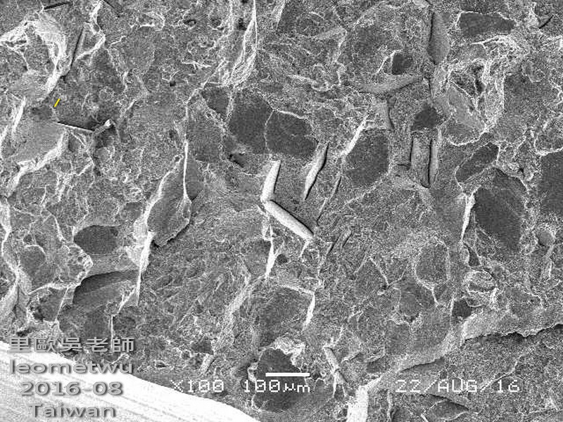

SEM 照片  SEM 照片 SEM 照片  SEM 照片

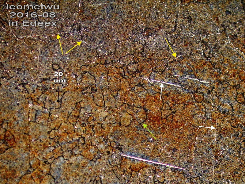

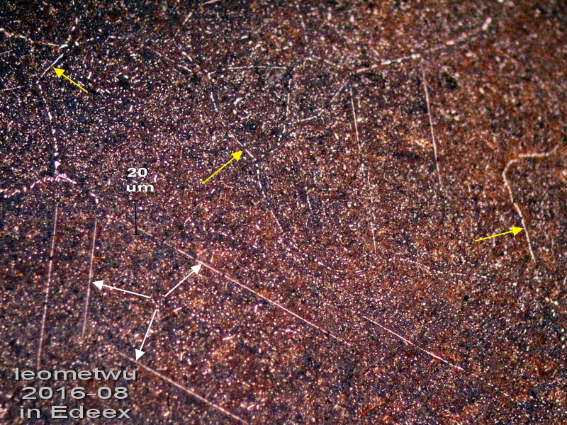

 楼主| 发表于 2018-3-7 21:56:47 | 显示全部楼层

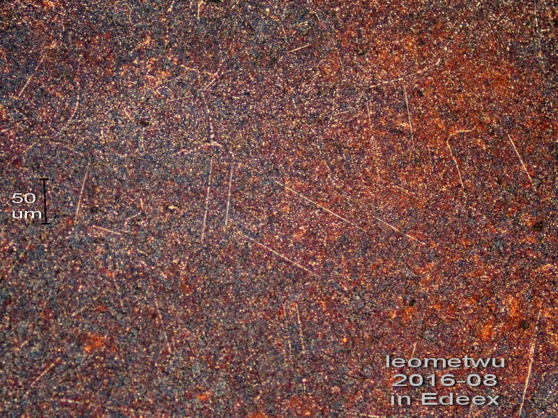

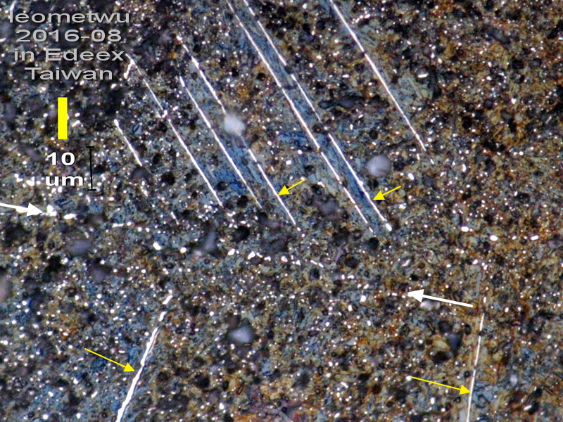

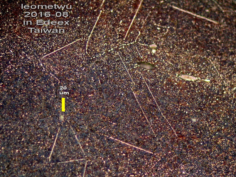

黃箭頭:鑄錠(巨大)晶界碳化物
白箭頭: 鑄錠双晶界碳化物
淺綠: 模具熱處理所產生(微細)晶界.

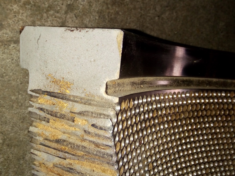

相關圖示...相關圖示

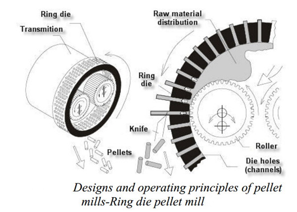

Ring die 使用在 把飼料或刨木屑像擠麵條般的方法 "造粒"
