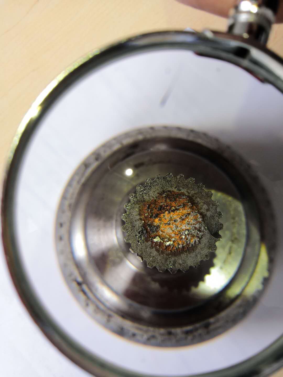

55#钢空气锤锻打的毛坯,经机加工以后做中频淬火处理,样品在刚使用过程中花键断裂如图,请各位朋友帮忙看看断口的形态,初步判定其断裂的原因
55#钢样品花键断裂
55#钢样品花键断裂

发表于 2018-3-8 09:29:18 | 显示全部楼层
看不清楚,最好做一下金相分析

发表于 2018-3-13 09:29:07 | 显示全部楼层
有可能硬化层太深了,导致脆断

发表于 2018-4-4 14:25:56 | 显示全部楼层
这种外球笼杆部这部位平断的话应该是没回火。

发表于 2018-5-5 17:59:01 | 显示全部楼层
做一下金相分析,这样一直看没依据
