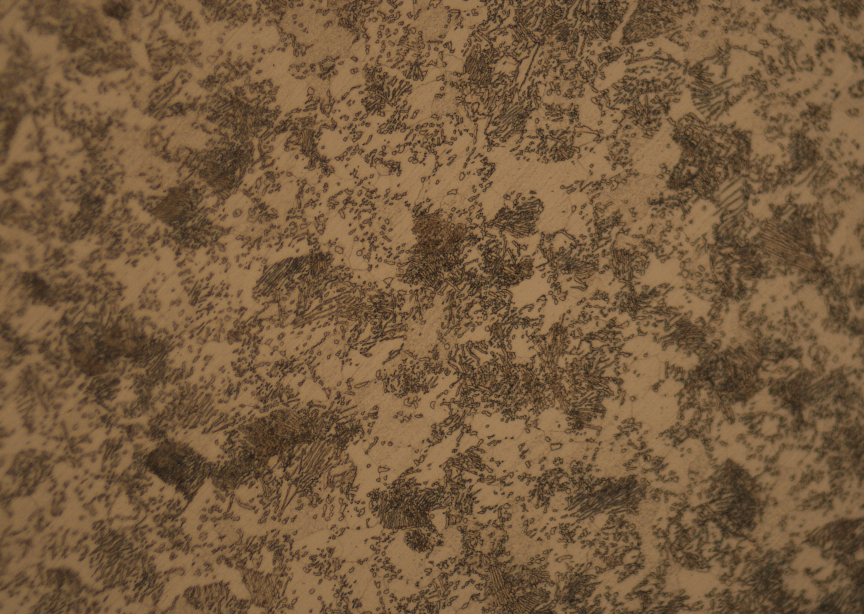

发表于 2018-3-6 13:24:51 | 显示全部楼层 |阅读模式
  南钢SCM435-M  C  0.368  Si  0.24  Mn  0.788  Cr  1.06  Mo  0.179      退火工艺  780度   680度保温   想请教专家们这种组织是怎么形成的

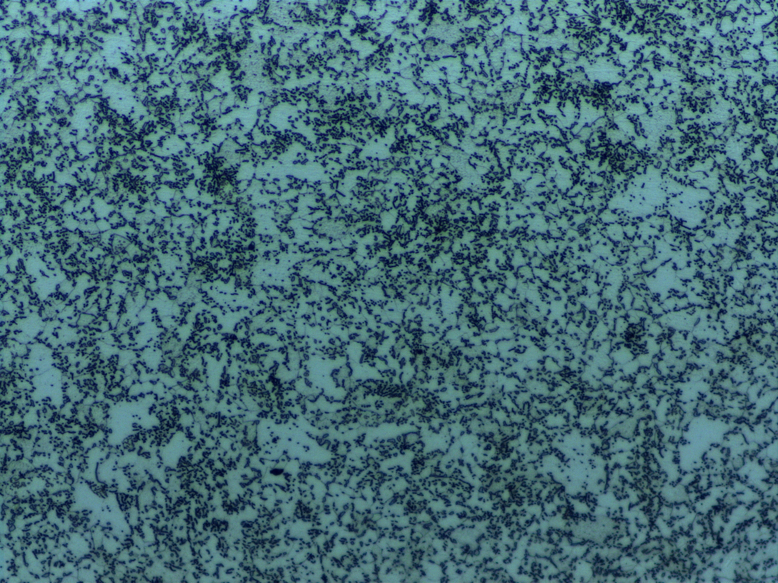

发表于 2018-3-12 15:19:29 | 显示全部楼层
SCM435球化金相,可以参考
SCM435球化金相
SCM435球化金相

发表于 2018-3-6 18:49:38 | 显示全部楼层
球化退火实际降温速度过快,等温温度可适当提高至720-740度,保温充分一些,可有效抑制片状珠光体的出现。

发表于 2018-3-11 16:08:24 | 显示全部楼层
球化过热组织 。球状珠光体向粗片状逆返,主因还是温度偏高了

发表于 2018-3-12 15:12:51 | 显示全部楼层
这种我们通俗叫它,球化不良中的碳化物聚集
从3个角度分析,我也是做紧固件的,可以聊聊
1、球化温度780,SCM435可以奥氏体化,但要有透热均温
2、680作为等温温度稍低
3、等温要有足够长才能完全球化

 楼主| 发表于 2018-3-13 08:37:27 | 显示全部楼层
谢谢专家的指导 我想知道造成这样的组织是冷速过快 保温不足还是  温度过高了 但本人觉得是温度偏高主要是看到球化体长大

发表于 2018-3-13 21:55:20 | 显示全部楼层
你这保温和冷速都有待调整

发表于 2018-3-15 09:52:15 | 显示全部楼层
你是棒材还是其他,厚度或直径多大,这个金相图显示高温段保温时间不够,粒状珠光体还是团絮状,未完全球化

发表于 2018-5-21 16:51:07 | 显示全部楼层
球化温度过高,等温温度偏低或者等温时间较短造成
