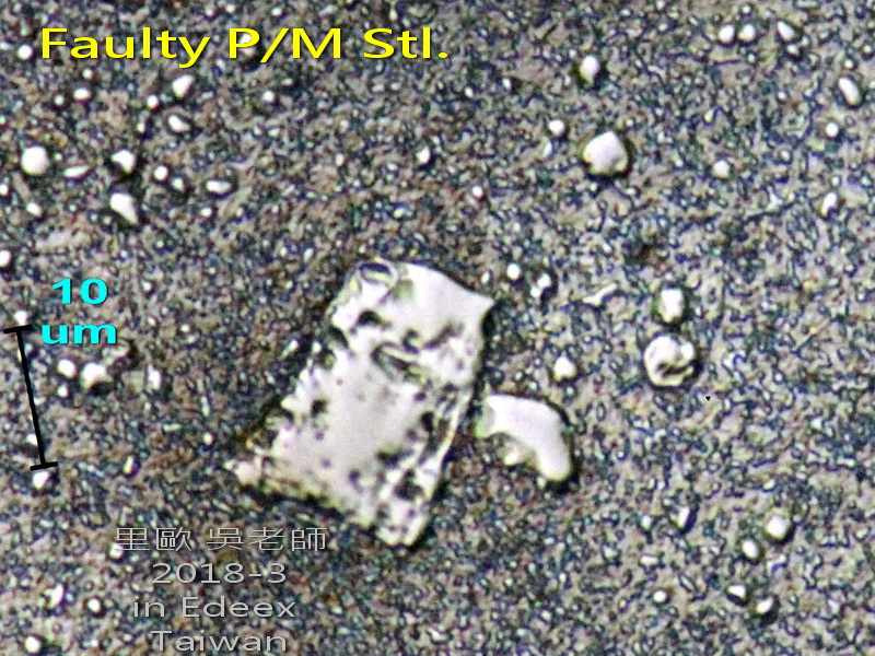

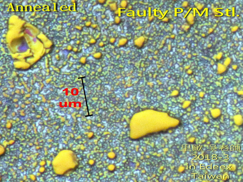

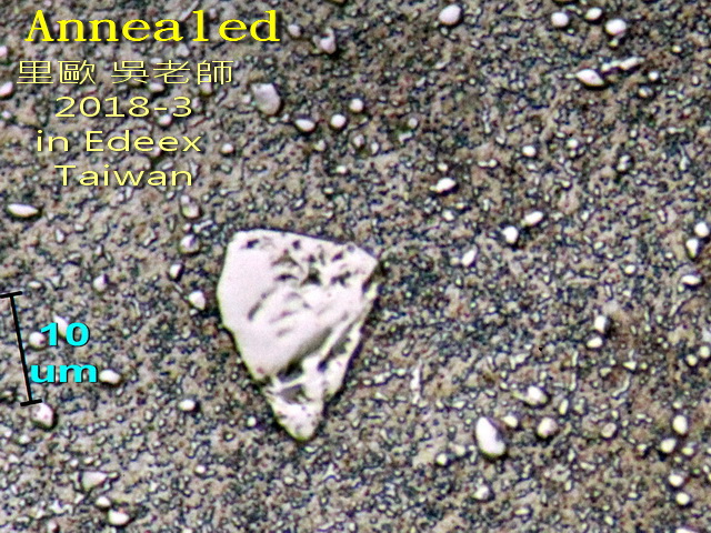

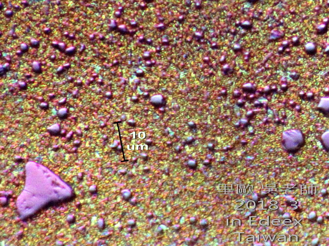

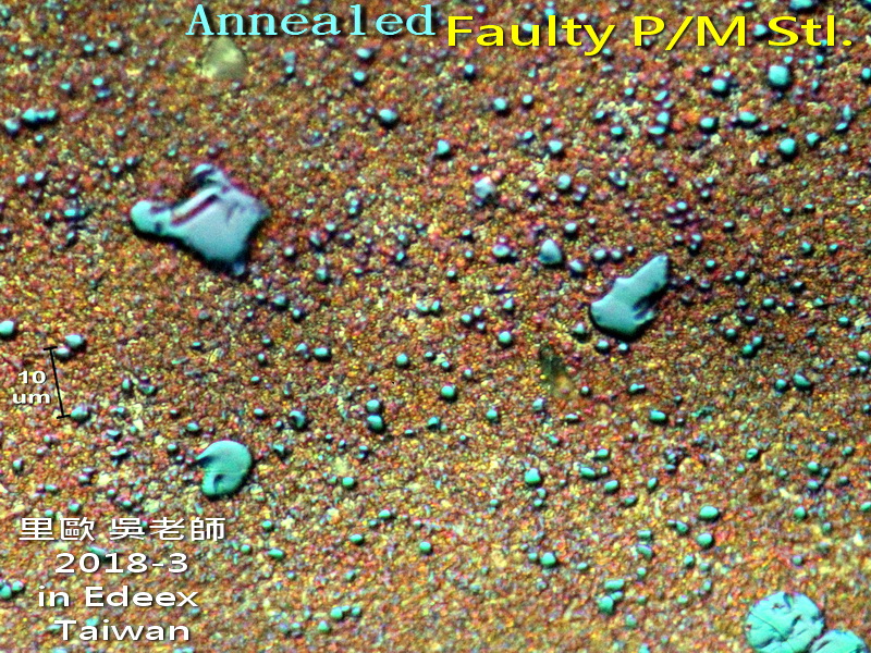

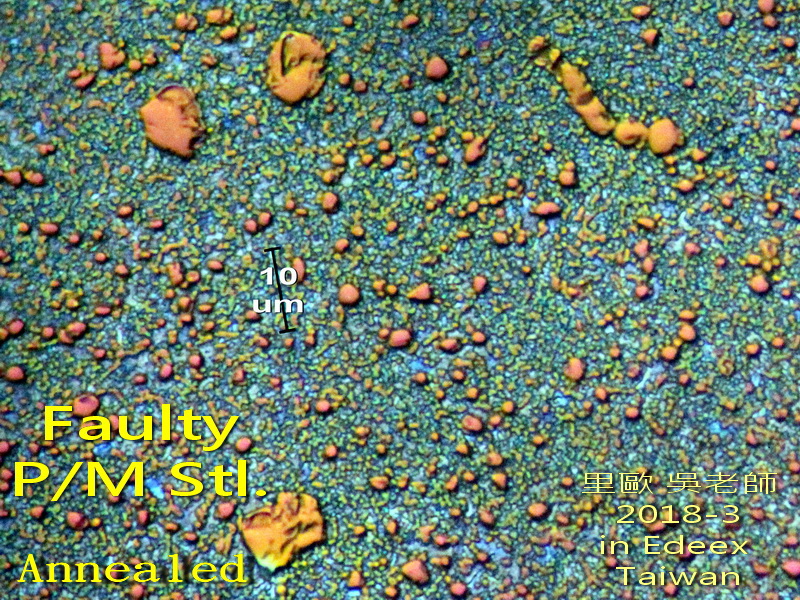

此粉末鋼價格昂貴 200~300 RMB/kg 但偶尔生產上 也是會出差錯的.
此料 HIP 溫度監控有問題   導致碳化物微粒大小不均. "巨大"碳化物顆粒, 使得切削性劣化.
這種高級鋼材, 利潤蠻高的, 大陸有人開發嗎? ,
