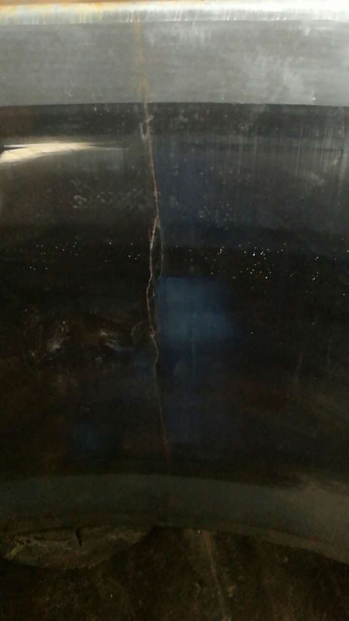

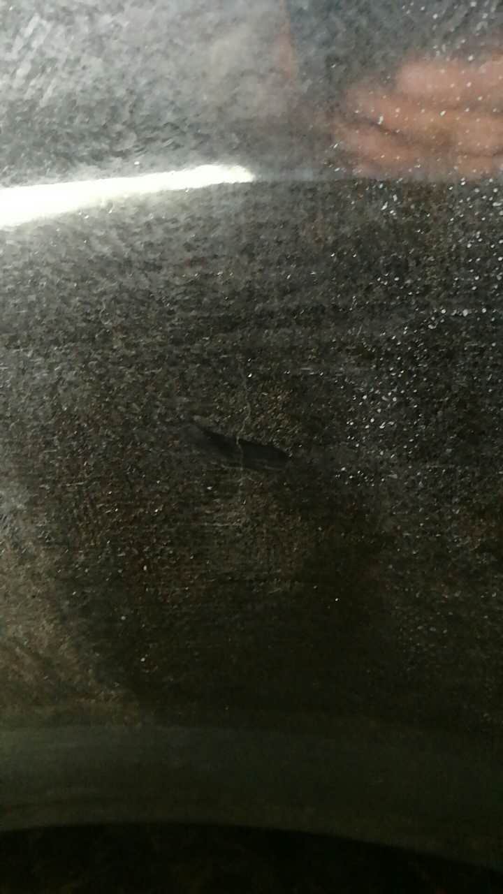

发表于 2018-3-9 16:38:40 | 显示全部楼层 |阅读模式
尺寸外圆1500内孔1200高400,碾后粗车调质精车,内孔抛光后使用一个月产生,整个内孔都有长度不等的纵向裂纹,前几到工序都未发现,求助。。。

发表于 2018-3-13 20:09:57 | 显示全部楼层
应该是热处理应力没有完全释放(回火不充分),后期削磨时给进量不当叠加的应力,在使用过程中释放造成的裂纹。

发表于 2018-3-13 14:36:48 | 显示全部楼层
使用一个月后产生?使用环境和过程为何只字不提?难道你们已经认识这就是材料的问题?

发表于 2018-3-13 20:14:25 | 显示全部楼层
应该是热处理过程中产生的应力没有完全释放(回火不充分),后道机加工(车削、磨削)不当(给进量过大、砂轮选择不当等)产生的应力,两种应力叠加后在使用过程中释放后产生的微裂纹。

发表于 2019-10-8 10:36:04 | 显示全部楼层
磨削裂纹一般肉眼很难分辨,需要探伤才能看到。现在的裂纹这么明显、而且又很长,肉眼直接可以分辨,不认为是磨削裂纹,或者不应该是主因!

发表于 2019-10-13 15:15:11 | 显示全部楼层
是变黑色了吗,还是拍摄的问题????????????
发表于 2019-10-24 18:00:26 | 显示全部楼层
前面没有探伤吗,看裂纹形貌不像磨削裂纹,使用什么淬火介质,调质工艺参数?一个一个排除,从原材料到各个工序进行实际考察,找到出现问题的环节
