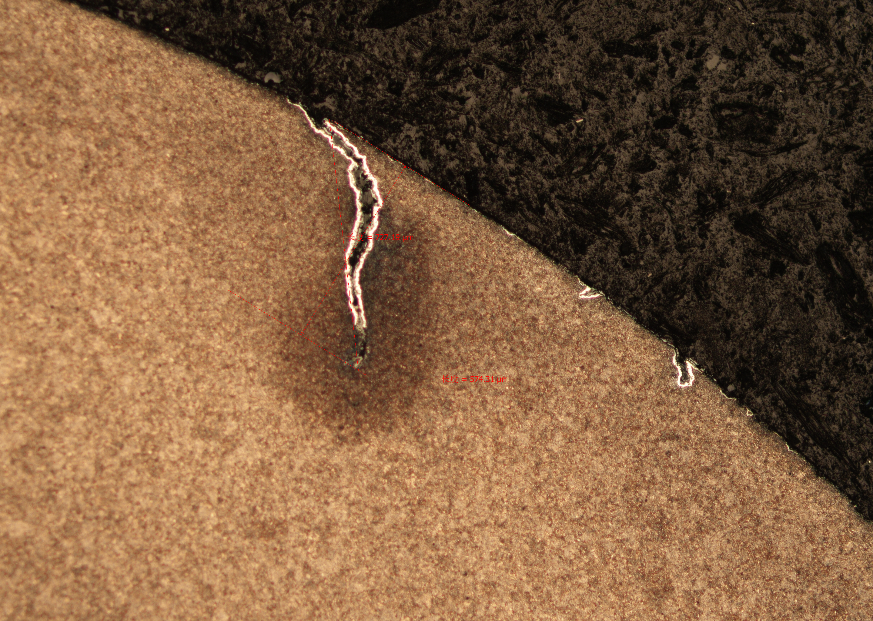

  裂纹是热处理前发生的但领导问题我是材料裂纹还是折叠  我想请教专家们给看看
螺栓热处理后发现杆部裂纹
螺栓热处理后发现杆部裂纹
签到天数: 84 天
发表于 2018-3-15 12:21:18 | 显示全部楼层
这个是折叠,原材料或是生产中产生的折叠,白色的是磷层,不是脱碳。这种折叠原料带来的几率居多,生产过程中产生的比较少见。

发表于 2018-3-13 21:51:33 | 显示全部楼层
赞成楼上的意见,没有大致流程,只给金相图片,都是猜测,不能确认

发表于 2018-3-12 14:00:35 | 显示全部楼层
裂纹与外圆成一定的角度,并且裂纹两侧有脱碳。我觉得应该是折叠。

发表于 2018-3-12 15:54:12 | 显示全部楼层
通过观察形貌特征,裂纹两侧伴有脱碳层,折缝中间常存在氧化铁夹杂。我也比较倾向于折叠。
应该是盘条有表面划伤,粗抽过磨产生折叠

 楼主| 发表于 2018-3-13 08:28:57 | 显示全部楼层
原材料有裂纹经热处理后裂纹两侧也有脱碳啊  折叠有这么深吗

发表于 2018-3-13 09:12:54 | 显示全部楼层
如果不良批量发生。且裂纹形态相似,那么冷锻折叠可能性较大。

发表于 2018-3-13 09:17:08 | 显示全部楼层
我认为应该出现在冷挤压工序

发表于 2018-3-13 10:49:19 | 显示全部楼层
如果不良批量发生。且裂纹形态相似,那么拉丝粗抽阶段

发表于 2018-3-13 16:25:15 | 显示全部楼层
单纯地给出一横截面上裂纹的形态,不能作为分析的依据。建议,将整个零件与裂纹发展走势完整拍照展示,然后选择比较有说服力的部位及方向取样做金相,方可让人信服。

发表于 2018-3-14 07:41:10 | 显示全部楼层
猜一个,感觉是折叠。不像原材料的裂纹。

发表于 2018-3-15 16:19:36 | 显示全部楼层
同意8楼的观点,涉及质量纠纷的问题,要做尽量全面的分析。
组织分析要热前热后,横纵截面都看,影响因素要冷热结合,个体与批量结合。
充分了解工件的加工过程,从多方面入手掌握证据,减少扯皮和拉锯、踢皮球。
甚至可以从对方角度进行逆向推演(如果对方想证明不是他们的责任,会做什么检验)
这样,我们自己能得到提高,不自己打自己脸,更不让对方打脸。

发表于 2018-3-16 07:53:28 | 显示全部楼层
你热处理工艺情况说一下。什么冷却介质。。。。。。淬火温度多少,  材料牌号。。。。

发表于 2018-3-16 23:17:54 | 显示全部楼层
应该是折叠,两侧脱碳非常明显,而且其他位置也同样存在。

发表于 2018-3-17 13:32:01 | 显示全部楼层
根据你给的信息:
热处理后发现裂纹-----10.9的螺栓应该为了避免增脱碳会有保护气氛。
所以你金相图上的不是脱碳铁素体,而是磷层。
按照金相图上裂纹形态,我判断是折叠引起的热处理裂纹,
但是是原材料折叠。是你买回来材料之前产生的折叠。

发表于 2018-3-18 08:05:34 | 显示全部楼层
说的很正确,要是脱碳其它地方表层也应该是白的。

发表于 2018-3-18 16:45:24 | 显示全部楼层
信息太少,难以判定,材质部位,热前是否做过金相。
发表于 2018-3-19 07:54:39 | 显示全部楼层
整个加工流程能大致说下嘛?有没有压力加工尤其是锻造!
发表于 2018-3-19 07:55:09 | 显示全部楼层
就这一个角度也不能完全说明什么问题!

发表于 2018-3-22 15:05:56 | 显示全部楼层
有些不了解螺栓生产工艺的同行,看到白色就是脱碳,o(* ̄︶ ̄*)o,白色是磷化层,因为原材料盘条需要过磷化膜的
