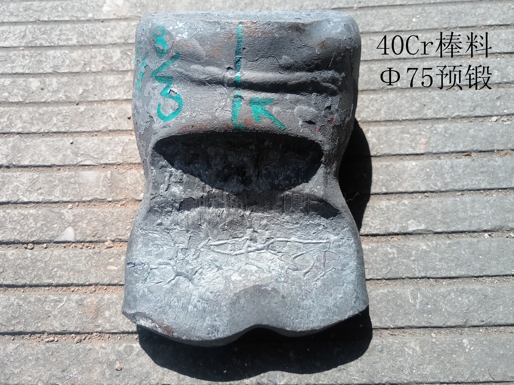

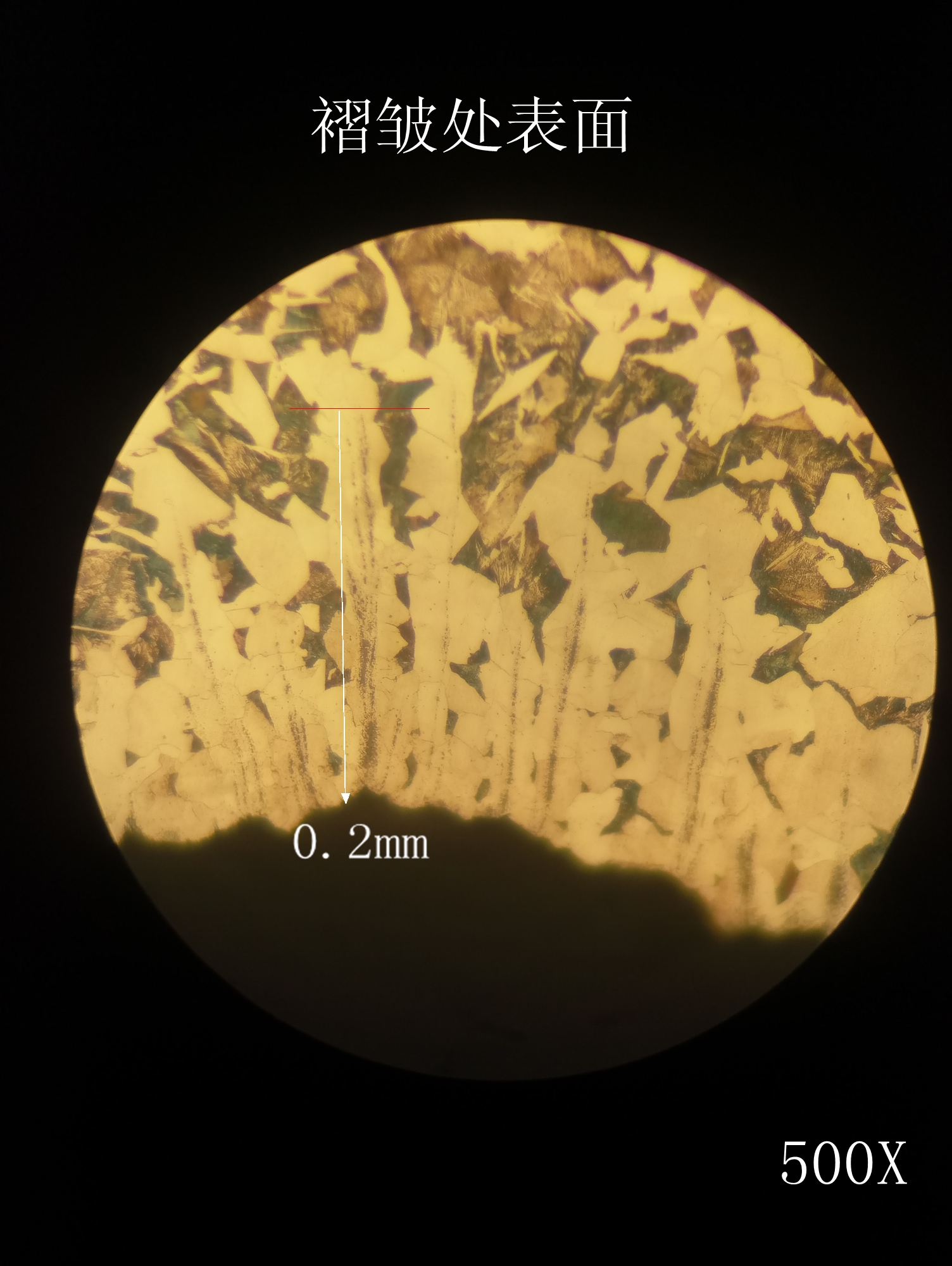

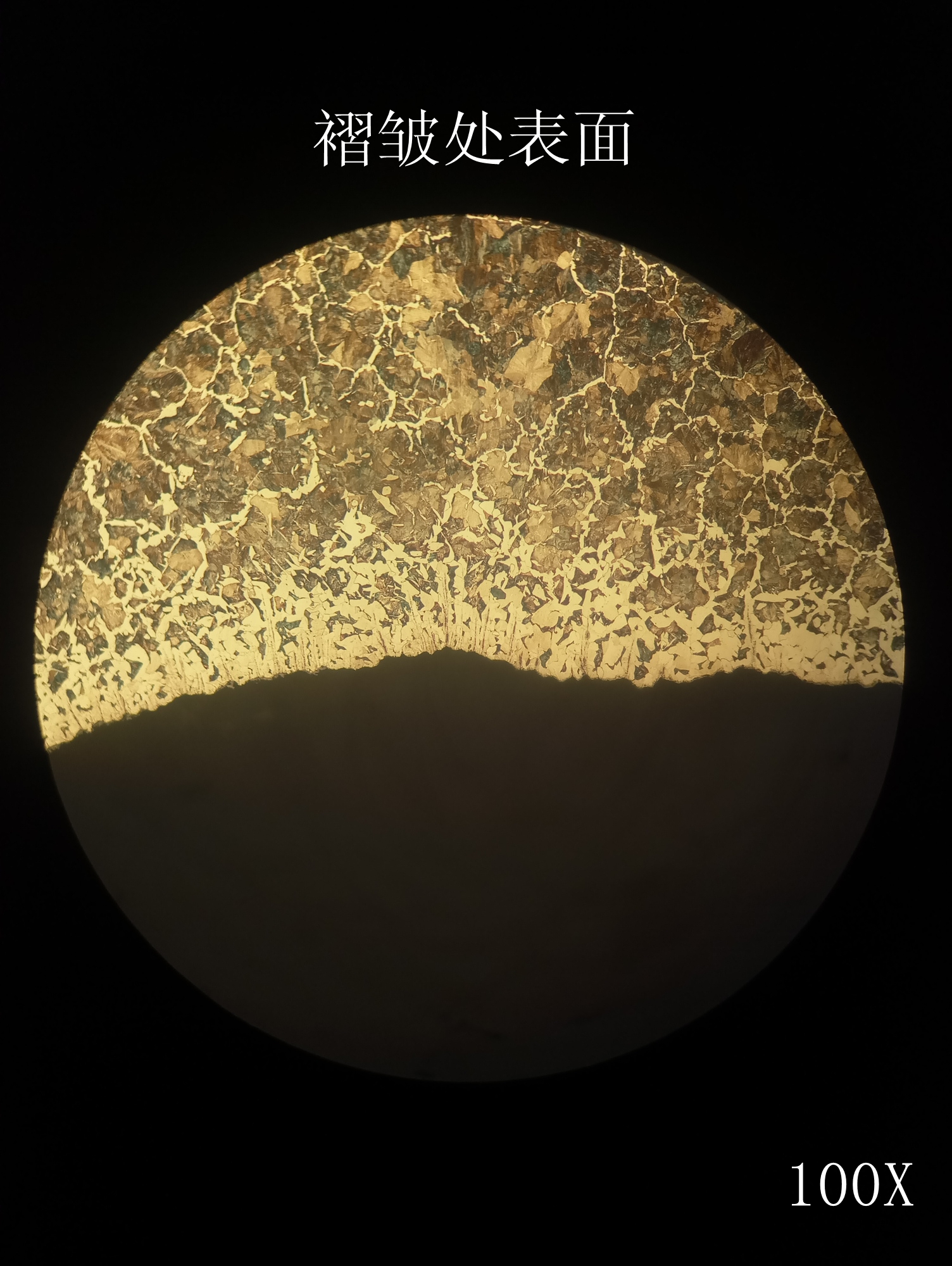

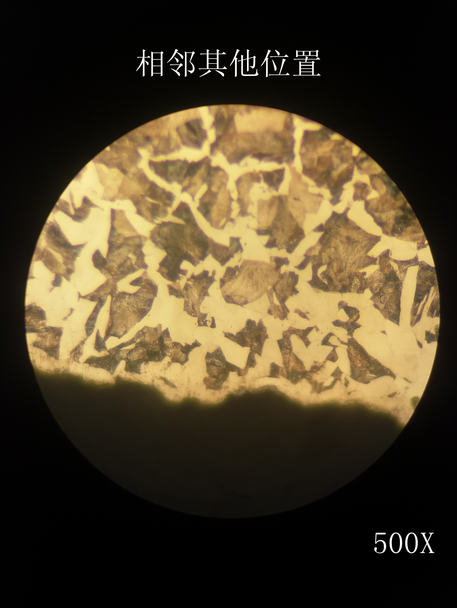

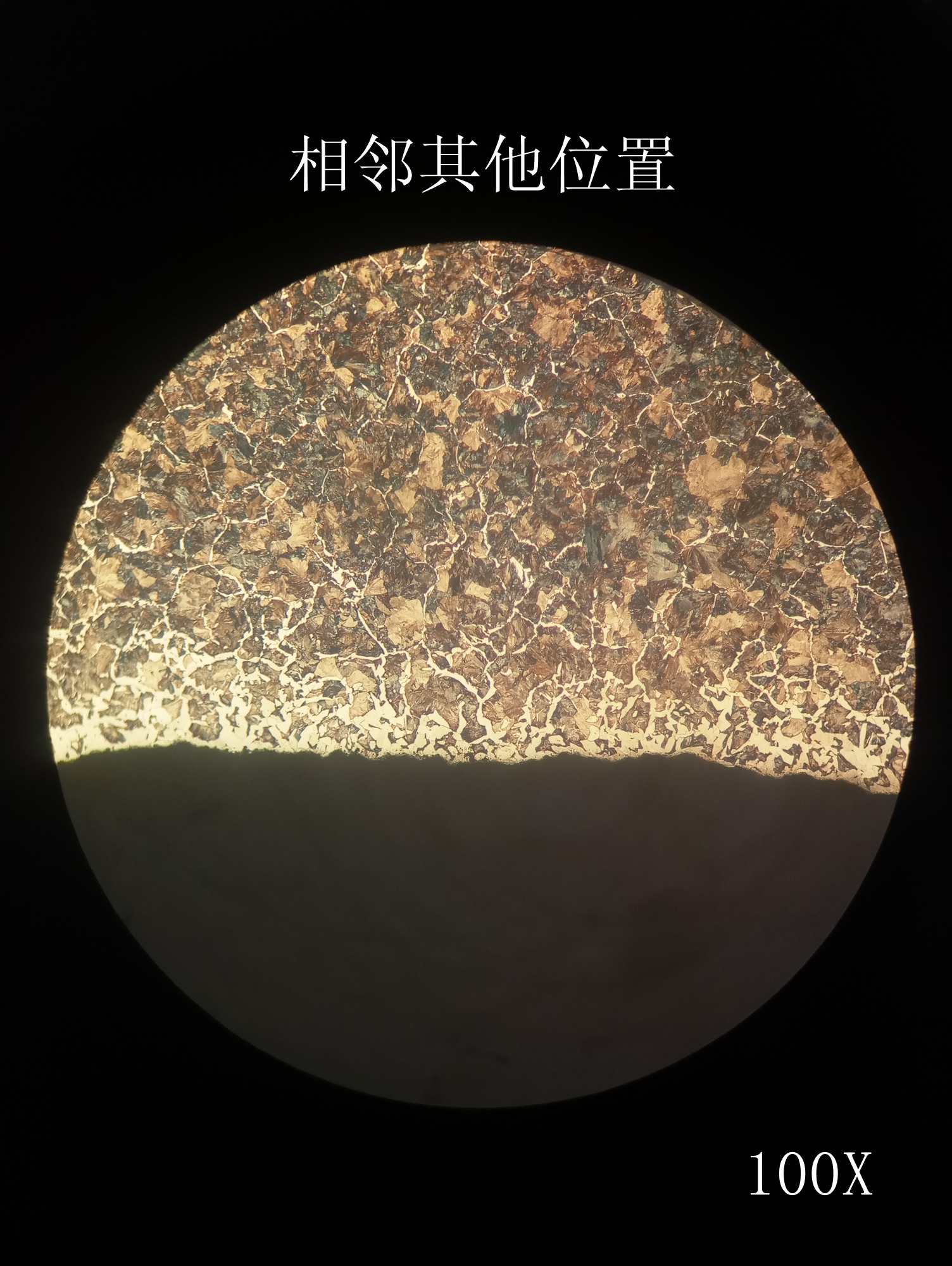

请各位老师答疑解惑,该零件为40Cr预锻坯,表面有褶皱,截面发现有多条串链状氧化物,呈球状或块状,深度0.2mm左右,该区域脱碳层较深,魏氏组织较明显,与相邻区域差异较大,现纠结于折叠还是单纯的加热温度过高引起的严重氧化现象(但为什么不呈沿晶状),困惑!
