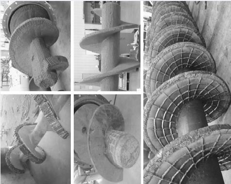

  螺旋输送机是土压平衡盾构机实现渣土输送及土压平衡功能的关键零部件之一,它主要通过螺旋轴的旋转将刀盘破碎的渣土输送至皮带机,最后通过渣土车运送至洞外;同时通过形成的密封土塞保持密封舱内土压力,维持开挖面土体的稳定。复杂多变地质工况以及恶劣的工作环境使螺旋轴易出现过度磨损和断裂的故障。北京固本科技有限公司为了减少螺旋轴故障的发生,除在设计过程中优化螺旋轴的结构之外,堆焊螺旋轴耐磨层,增加耐磨性也是非常必要的措施之一。
  螺旋输送机的工况恶劣,其输送的物料是盾构机前部刀盘旋转破碎的渣土,渣土中存在卵石、碎块、泥砂等,使螺旋轴的磨损严重,螺旋轴前三节的磨损尤其严重。北京固本科技有限公司为了提高螺旋轴的使用寿命,需对螺旋轴进行特殊的耐磨处理。主要的耐磨措施有焊接网格耐磨焊、焊耐磨层、焊接复合耐磨板和焊接合金块等形式。其中焊接网格耐磨焊主要适用于软土地层掘进,磨损比较小的工况,在芯轴以及叶片两侧面按事先的划好的网格线焊接出相应的网格耐磨焊。焊接耐磨层主要适用于复合地层磨损较严重的工况,耐磨层主要位于螺旋轴前三节螺旋叶片的两侧面,其余部位由于磨损相对比较小,采用网格耐磨焊的形式。焊接复合耐磨板以及焊接合金块的耐磨形式主要适用于磨损非常严重的地层,如全断面卵石地层和石英含量高的岩石地层。针对不同的地质工况,螺旋轴芯轴及叶片可采用不同的耐磨措施。
螺旋轴不同形式的耐磨措施
  北京固本耐磨钢板具有很高耐磨性能和较好冲击性能好,能够进行切割、弯曲、焊接等,可采取焊接、塞焊、螺栓连接等方式与其他结构进行连接,在维修现场过程中具有省时、方便等特点。
  北京固本kb899螺旋耐磨焊丝,填充碳化钨粒子的复合焊丝,堆焊单层,硬度高达68 HRC。全网最耐磨的焊丝,耐磨性超高铬铸铁3倍。
