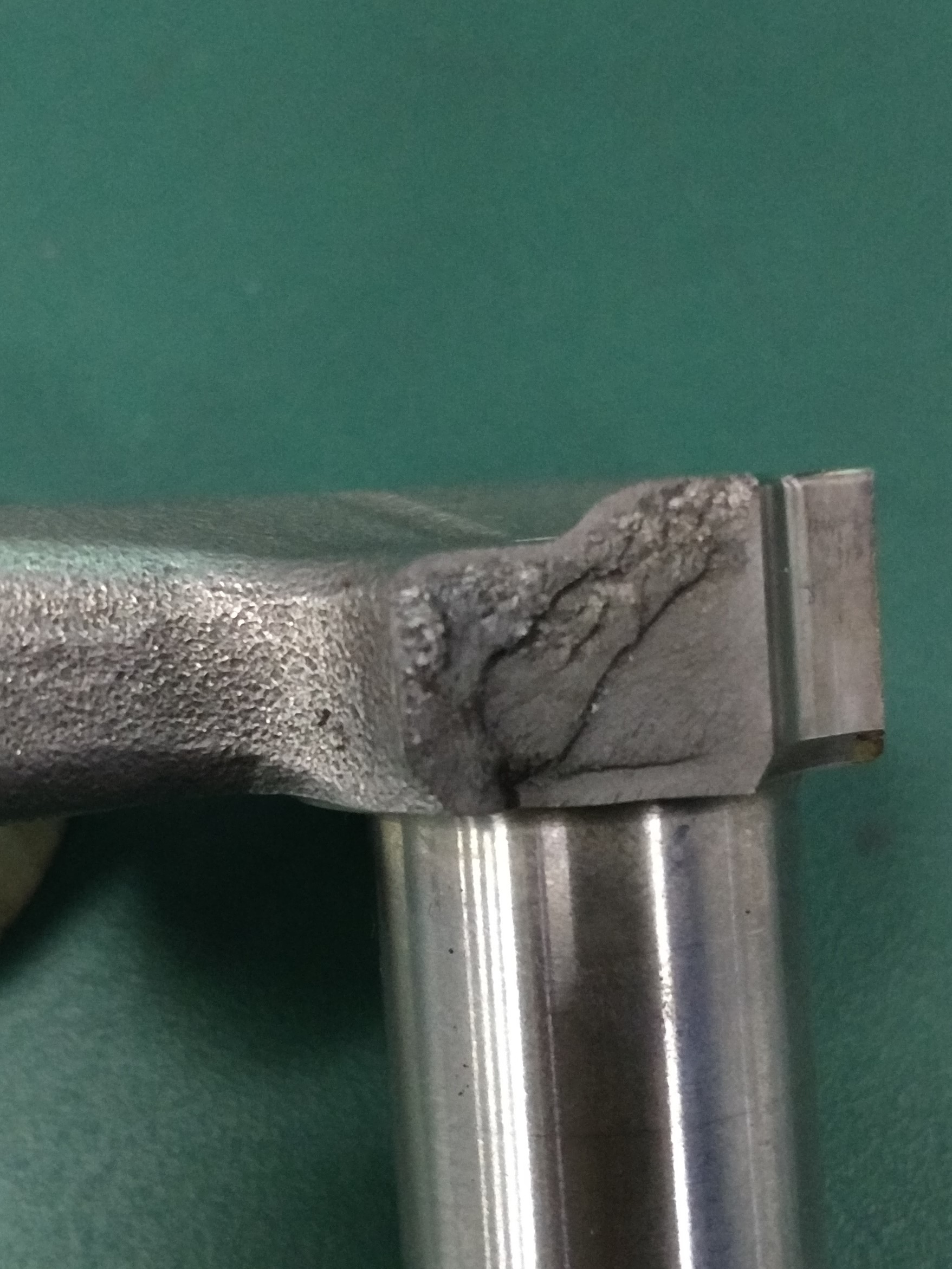

材料20CRMO。 900度渗碳  860度淬火。170度回火 出现端面裂纹
断面
断面

发表于 2018-3-22 08:09:21 | 显示全部楼层
从断口形貌看,建议考虑材料及热前加工状态。

发表于 2018-3-19 18:27:52 | 显示全部楼层
是否检查一下原材料晶粒度看看。

发表于 2018-3-20 08:48:17 | 显示全部楼层
建议从原材料,分析一下,看断口、应该是原材料出问题,该产品是锻打件?

发表于 2018-3-20 09:54:46 | 显示全部楼层
断口处电镜照片很关键,根据裂纹形态可以判断裂纹性能根源。

 楼主| 发表于 2018-3-20 11:01:56 | 显示全部楼层
是的,断裂口心部组织有上贝氏体,晶粒比较大

发表于 2018-3-21 07:56:59 | 显示全部楼层
该材料经过了渗碳、淬火还有回火?为何判断是原料问题?

发表于 2018-3-21 07:57:53 | 显示全部楼层
组织粗大有上贝   怎么判定就是原料的问题?材料可是经过了渗碳、淬火和回火啊!

 楼主| 发表于 2018-3-21 10:18:08 | 显示全部楼层
首先900度。20CRMO这种材料晶粒不会长大。其次又不是等温淬火心部不会出现贝氏体。一般为板条状马氏体和心部铁素体。
结果应该是:热锻温度过高。导致组织长大。或者材料杂质多。然后冷却又快。当温度划过贝氏体转变线的时候。组织转变中了。上贝氏体强度高。韧性差。
这也是我个人看法。希望有不同看法的朋友一起探讨。

发表于 2018-3-21 16:32:51 | 显示全部楼层
依我看,原材料问题不管,渗碳工艺就有点问题,淬火温度偏高,芯部硬度应该也较高吧?

 楼主| 发表于 2018-3-21 19:28:04 | 显示全部楼层
860淬火不高的。心部34HRC

发表于 2018-3-22 07:42:30 | 显示全部楼层
材料问题,渗碳前探伤。提高探伤等级。

发表于 2018-3-22 07:57:14 | 显示全部楼层
该热处理工艺,只要炉温准确,还要碳势准确。不可能出现裂纹

发表于 2018-3-22 11:08:47 | 显示全部楼层
热处理胡工 发表于 2018-3-21 10:18
首先900度。20CRMO这种材料晶粒不会长大。其次又不是等温淬火心部不会出现贝氏体。一般为板条状 ...
首先900度。20CRMO这种材料晶粒不会长大?这个结论有点武断。热处理前晶粒度看没看,实际成分尤其是细化晶粒元素有没有要求添加?在900℃保持多长时间?温度是否准确?这些因素确认没有?
其次又不是等温淬火心部不会出现贝氏体?淬火心部出现贝氏体主要是受冷却速度不足导致,也与强碳化物形成元素成分的偏析有关。

发表于 2018-3-23 11:26:31 | 显示全部楼层
晶粒非常粗大,900度渗碳过程不会长大,肯定是原材料的缘故。

 楼主| 发表于 2018-3-23 14:31:16 | 显示全部楼层
四石 发表于 2018-3-22 11:08
首先900度。20CRMO这种材料晶粒不会长大?这个结论有点武断。热处理前晶粒度看没看,实际成分尤 ...
首先MO元素能使钢的晶粒细化   其次 还忘了说我们用的是快油。 再者没听过900度晶粒会长大。
