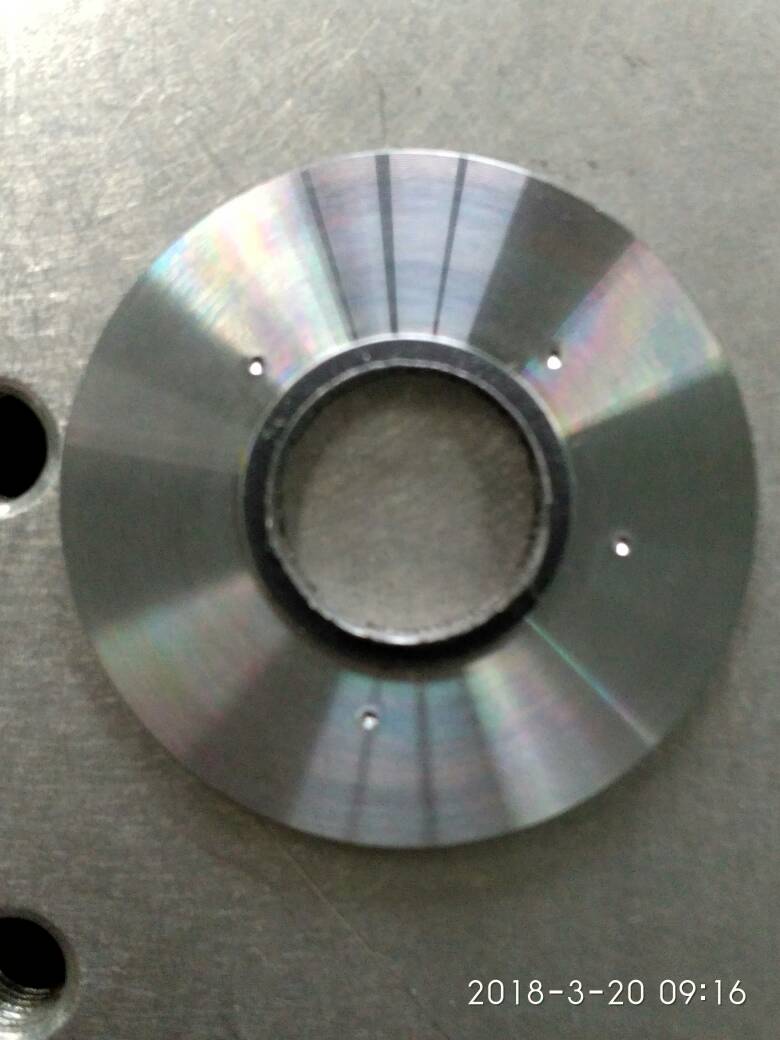

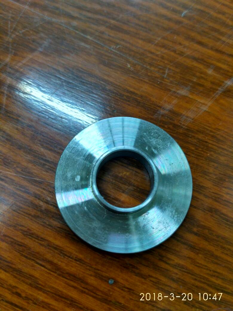

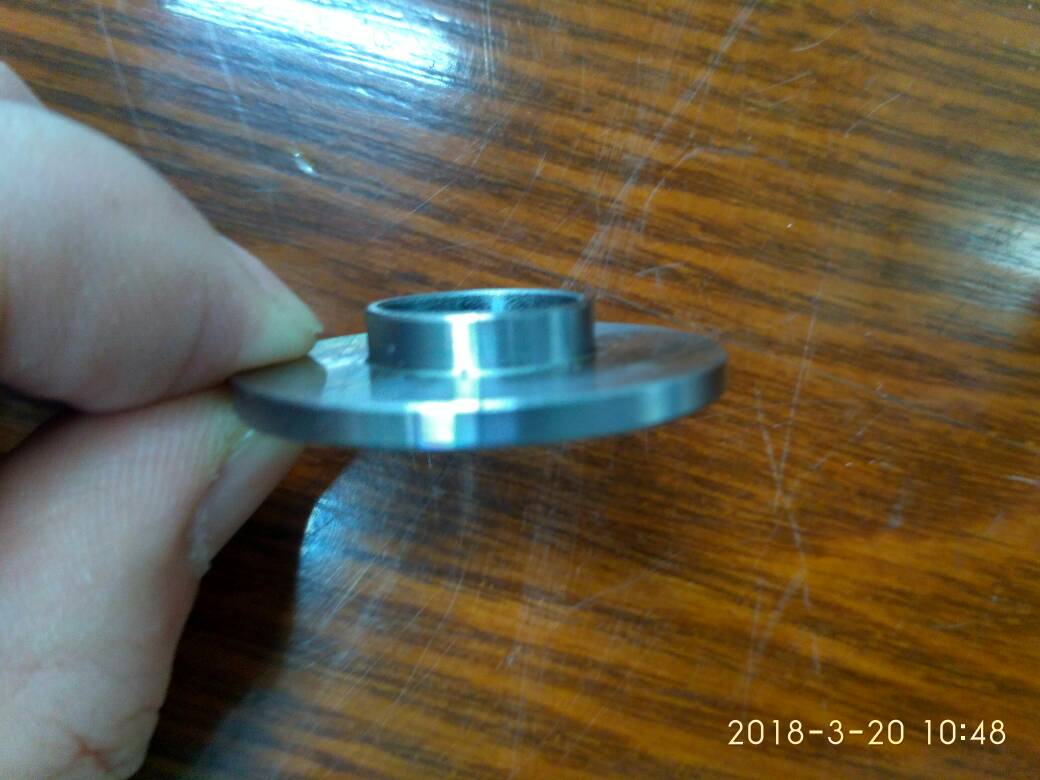

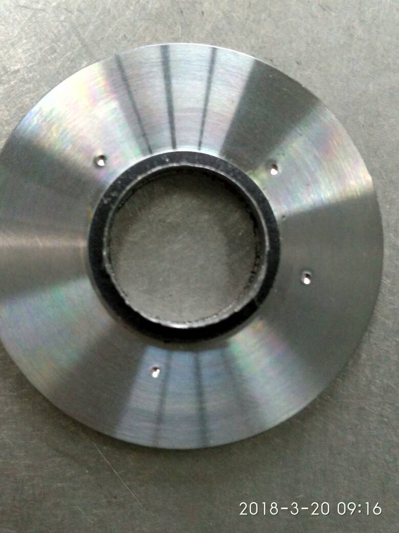

零件材料:45钢;
加工流程:粗车→调质处理→精车时出现小圆环整体脱落。小圆环,外径15mm,内径13mm,高4mm。断口有点怪,整体成黑色,只有个别微小处有白色金属光泽,黑色可以用砂纸去除。有点像一层黑色粉末附着断口表面。
请大家帮忙分析可能出现问题的原因。
前两张图是正常的零件,后两张图是断裂的零件,黑色的那一圈就是断口处。

淬火裂纹引起的。淬火时在直角根部已产生周向裂纹,裂纹向外向内扩展,但没有裂至内孔。精车内孔时至使裂纹外露或仅下一点内壁,使其完全脱落。

你牛B .最起码的金相都不用看的。就一口咬定是淬火裂纹。你要是当老板,热处理部门天天背锅
