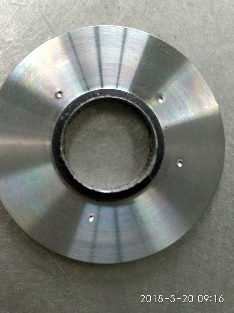

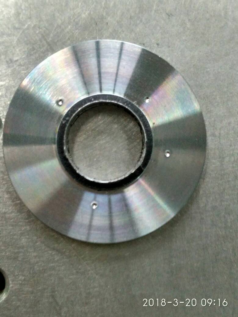

零件材料:45钢;
加工流程:粗车→调质→精车,在精车时小圆环整体剥落;
调质处理:加热830度,水淬,520度回火。
断口情况:断口比较奇怪,整体成黑色,像有一层黑色粉末覆盖在断口表面。
断口尺寸:小圆环外径15mm,内径13mm。
签到天数: 941 天
发表于 2018-3-20 22:44:04 | 显示全部楼层
推测是淬火裂纹,回火时裂纹内产生了氧化铁。

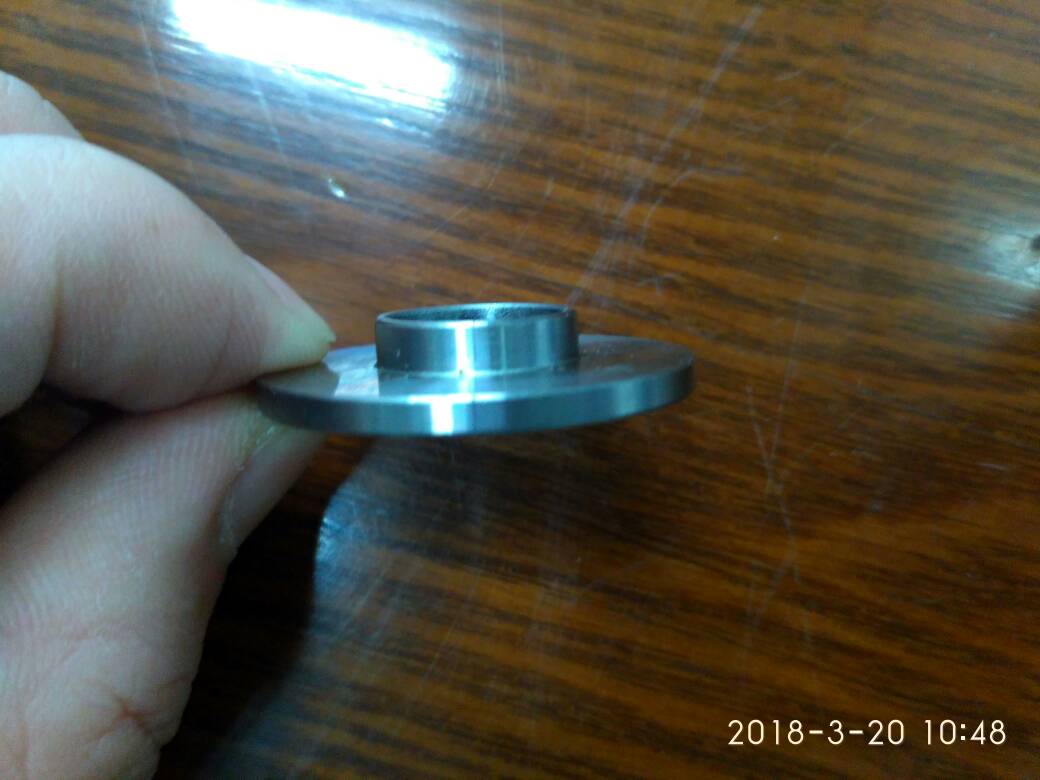

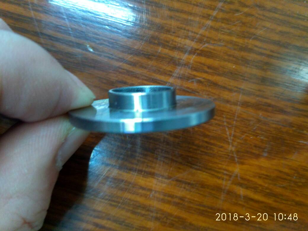

小炉子,产量不大,就一百多个
 楼主| 发表于 2018-3-21 19:15:58 | 显示全部楼层
wangzeshi 发表于 2018-3-21 10:12
水淬的烈度太大,脆裂的可能性大。用油淬火比较合适,零件比较小应当可以淬透。
登录/注册后可看大图
这个零件是用棒料车出来的,开始比这个厚

这个尺寸水冷基本都会裂,建议用油冷或PAG淬火液。
签到天数: 333 天
发表于 2018-10-30 17:57:21 | 显示全部楼层
尺寸这么小,肯定容易裂了。看看断口金相
