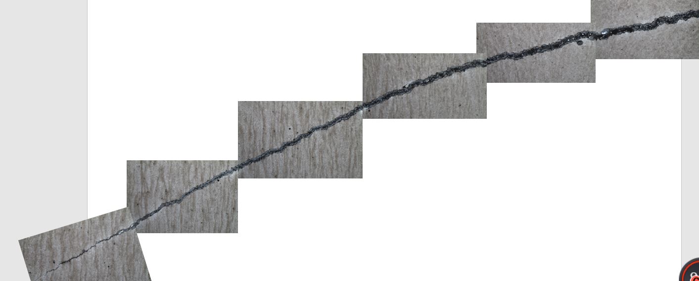

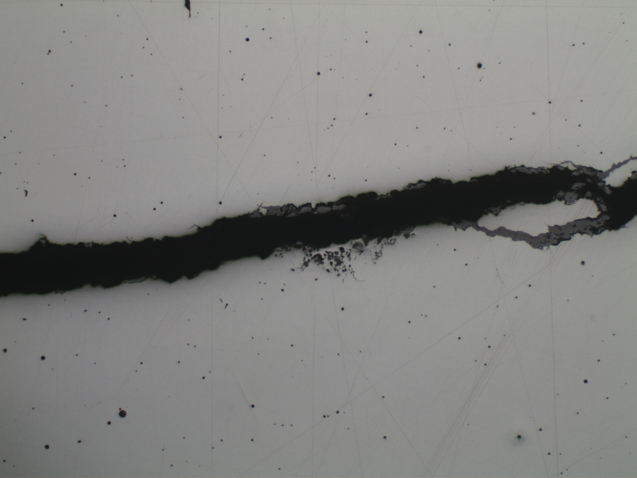

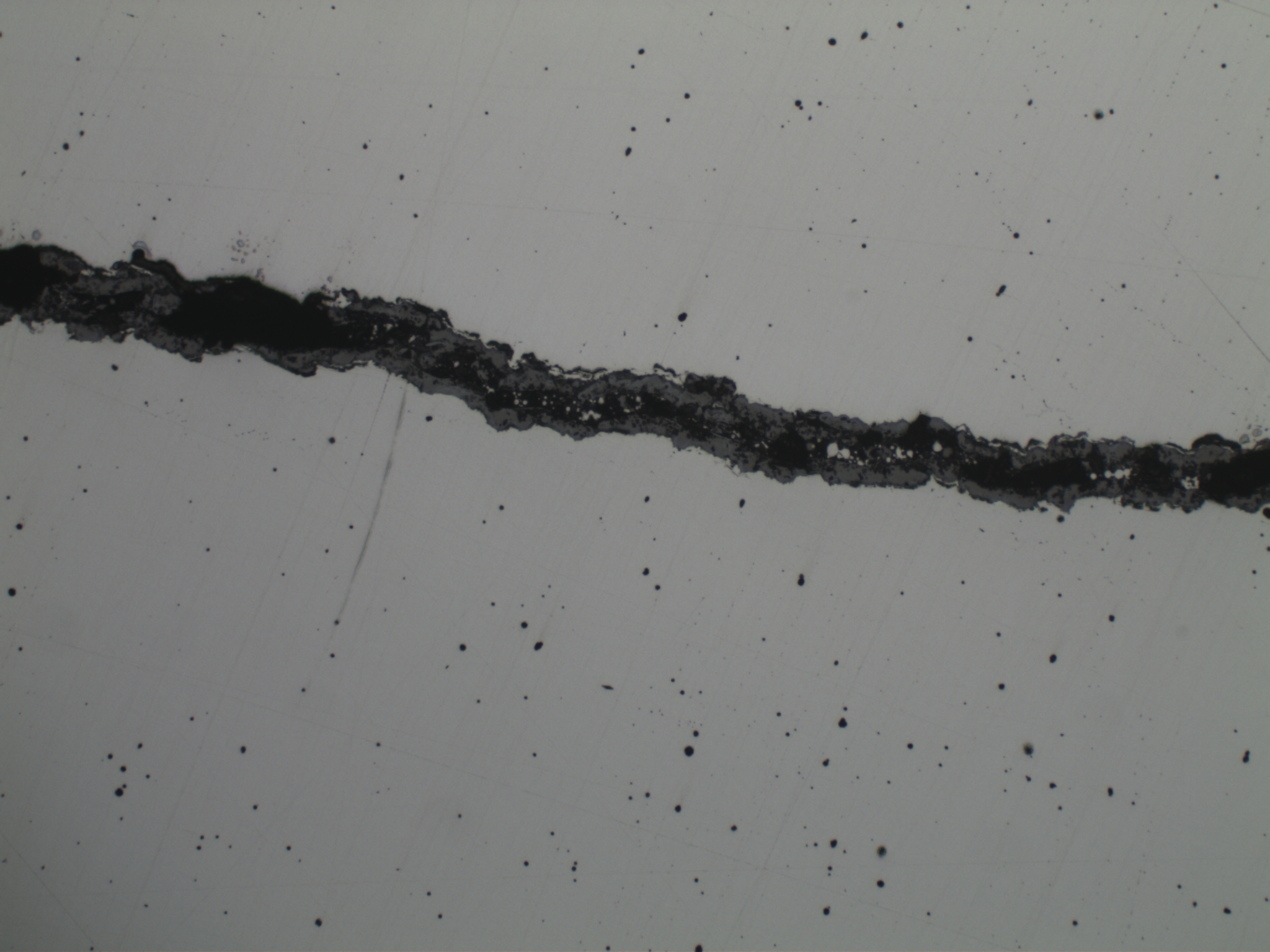

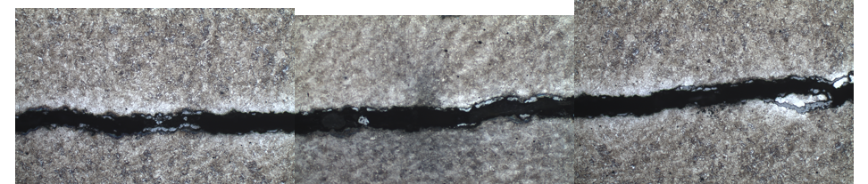

能帮忙看一下这个裂纹是什么原因吗?裂纹里有大量氧化皮,但是脱碳不明显,而且裂纹尾端尖细,是淬火之前的裂纹吗,裂纹出现的位置是分模面处,与切飞边有关系吗?谢谢大家!
未腐蚀放大100倍裂纹的表面图和纵截面图如图
腐蚀后表面和纵面金相如图

发表于 2018-3-27 14:29:31 | 显示全部楼层
肯定不是锻造折叠,注意裂纹方向与流线方向
裂纹主干刚性笔直,尾部尖细,应重点分析热处理淬裂,报上材料来看
氧化物应为610回火形成

发表于 2018-3-27 13:32:21 | 显示全部楼层
LZ拍个实物图看看裂纹的位置和走向

 楼主| 发表于 2018-3-21 17:05:07 | 显示全部楼层
这个零件的工艺过程为:镦粗→预锻→终锻→切边(切边后放输送带冷却后掉进铁桶,输送带上有风机降温,掉进桶内时的温度未测)→喷砂(完全冷却后进行,目的是去除表面氧化皮)→中心钻孔→热处理。
其中热处理流程为:淬火(温度875℃,保温时间约110分钟)→油冷(油温65℃)→回火(温度610℃,保温时间180分钟)。
出现裂纹的位置为分模面
 楼主| 发表于 2018-3-21 17:05:33 | 显示全部楼层
出现裂纹的位置为分模面

发表于 2018-3-26 20:18:43 | 显示全部楼层
断裂件的整体开裂照片呢?什么材料?
