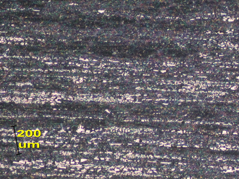

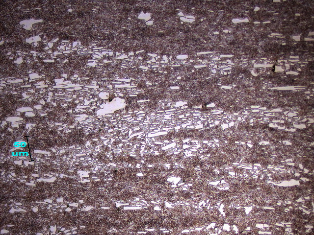

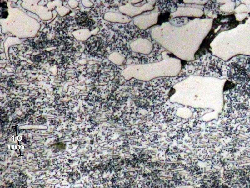

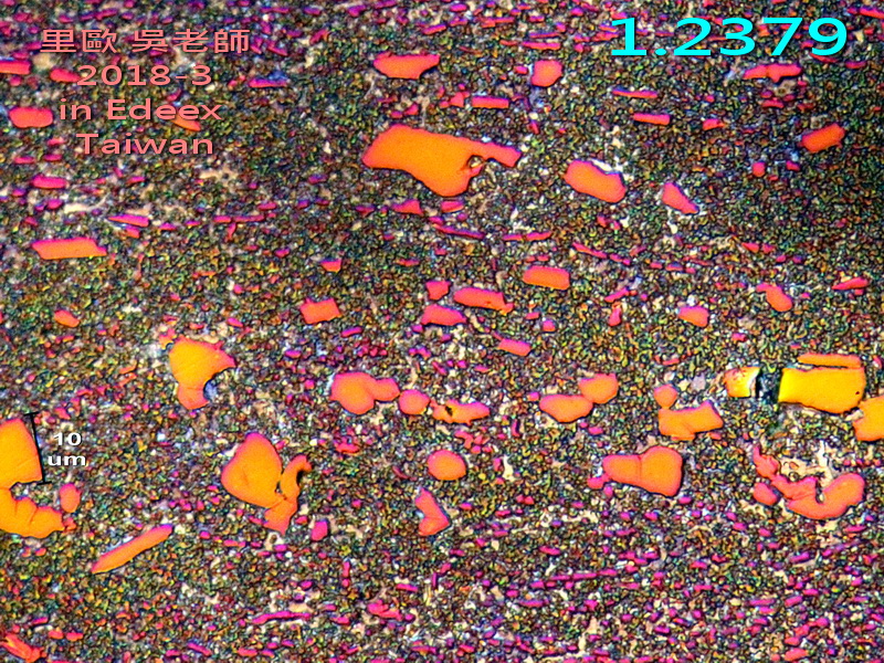

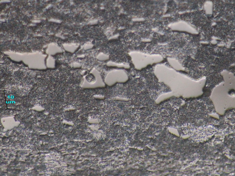

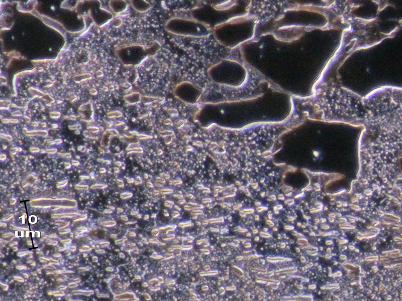

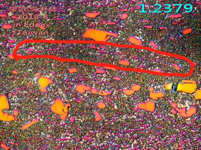

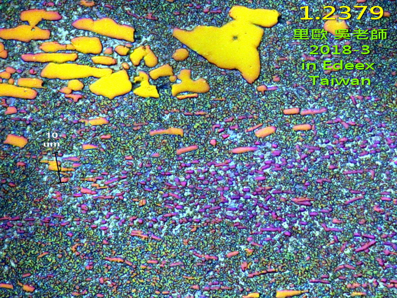

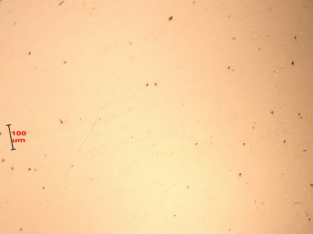

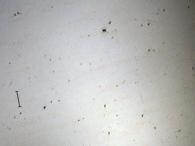

一老闆要我給這鋼材打個分數, 我打90分, 你会給几分?

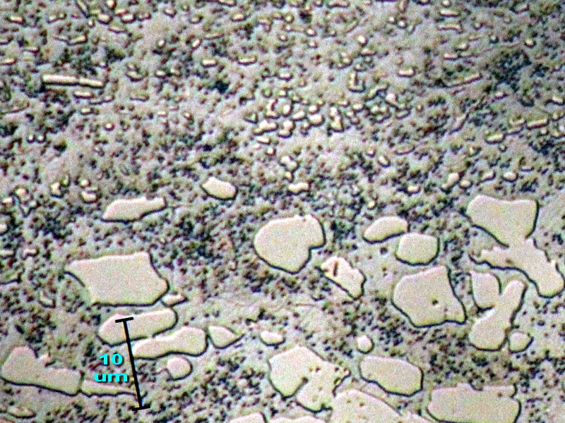

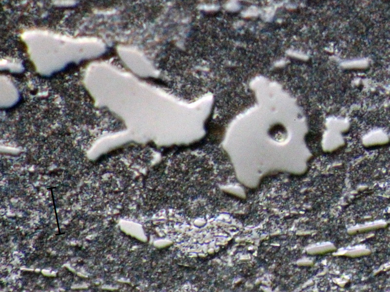

More photos to feast your eyes....................
Well-dispersed carbide particles

吴老师好,图片真精美,给不同得碳化物着色分辨。感觉第四张图内存在二次碳化物网。

曾經有網 被打散了. 未有網目 尚可. 所以給扣了10分
