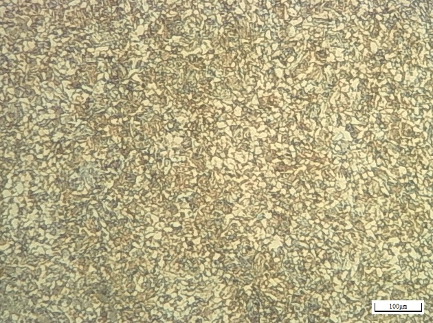

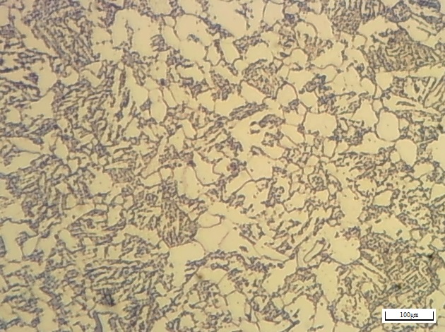

近期对SAE8620副轴进行了调质试验研究,采用850℃淬火,700℃回火,淬火液为好富顿淬火液,最终得到硬度HB180左右,但是对组织却不明白,请论坛各位专家同仁指教
500倍金相图片
500倍金相图片
100倍金相组织
100倍金相组织

8620  不是调质钢吧,用正火工艺吧。你700度都不叫回火了好吧。叫不完全正火,组织是铁素体加三次渗碳体颗粒,晶粒细碎

组织为铁素体,粒状贝氏体

8620H 干嘛不直接正火  得到的组织会好很多

工艺温度   不好。。。。。。。。

是不是回火温度太高了?
