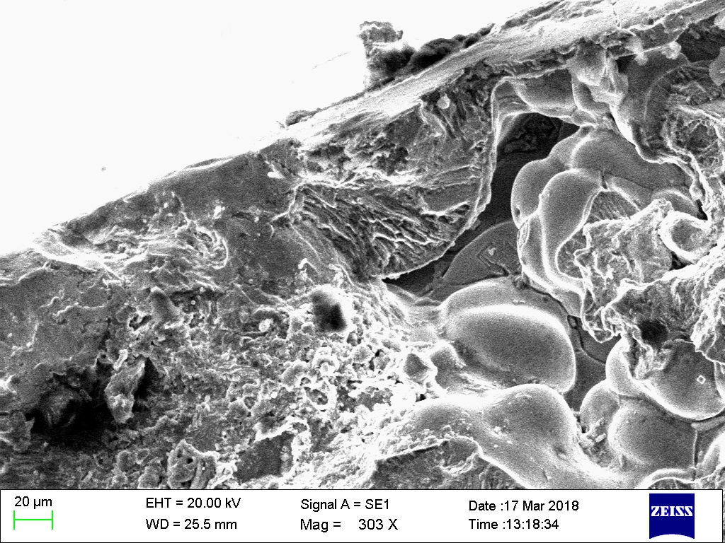

球铁疲劳试样断口,裂纹源的地方有一些光滑的区域,能谱显示为正常的材料成分,请问下,这是什么原因?

圓滑凸出面 是微縮孔內側              參考:
http://www.rclbbs.com/forum.php? ... ;extra=&page=23   #447

我认为是缩松--------------------------------------------

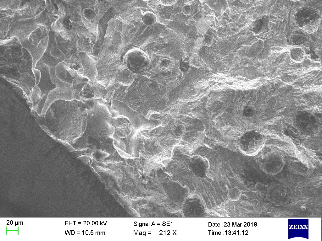

嗯,我也认为第二张有明显的缩松,您是不是认为第一张也是缩松啊?
