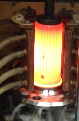

主要问题:一、采用整体式感应器:1、铜管加热后会被挤出,撞到感应器
                                                        2、花键齿顶表面硬度大于55HRC,但往下硬度偏低,花键齿底只有52-53HRC,层深是从齿底开始计算的。

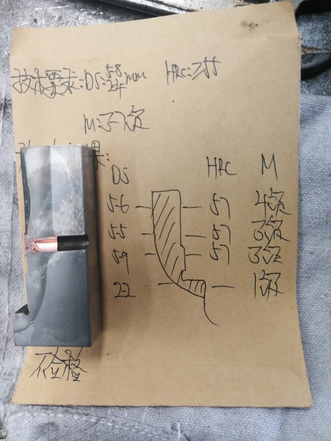

                 二、采用扫描式感应器:1、退刀槽处层深刚好够,但台阶处组织粗大1级,稍微调整功率或加热时间或者感应器上台,都会造成退刀槽处层深不够,台阶处变化不大组织还是1级,退刀槽尺寸沟通客户不允许更改。

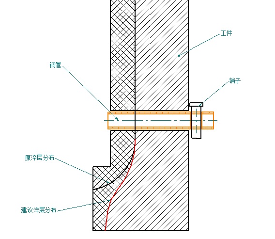

1.油孔铜管问题:
        油孔铜管建议加长,并做成一个钉子的形状或者在内部折弯固定。但是取出可能会有问题。还有个办法是铜管加长之后增加一个销孔,在产品的中孔中增加一个销子把他销住。图示如下:
        如果两个孔是在同一轴线上的通孔就更好处理了。用一根完整的铜管穿过,加热的时候两边受力均衡就不会出来了。
2.尖角组织问题:
        看你的零件结构,这个台阶不大,而且台阶的尖角倒角也不大,而且R角又必须要有一定的深层,很难避免尖角效应热量聚集。
        我的思路是,还是要改感应器的结构,把台阶下半部的深层也做出来。让R角位置的过度更为平缓。如果是整体感应器的话避开尖角。如果是扫描的话那就尽量在尖角处相对快速移动。
        最后就尽可能与产品设计或者客户沟通,降低或取消对尖角位置的组织要求,确保不开裂即可,因为通常这种位置的组织并不会影响产品的物理性能。确保不开裂即可。
示意图
示意图

R处有导磁体,分成两段,被我拆了一段,防止R处过热,这个是整体式感应器,R处圆弧没有问题,只是铜管在加热过程中会出来导致打火,有没有解决办法,我用的铜管堵油孔
 楼主| 发表于 2018-3-29 10:23:29 | 显示全部楼层
这个是整体感应器结果,R处不存在问题,只有油孔内的铜管在加热时被挤出

                                                        2、花键齿顶表面硬度大于55HRC,但往下硬度偏低,花键齿底只有52-53HRC,符合图纸要求大于55吗?
