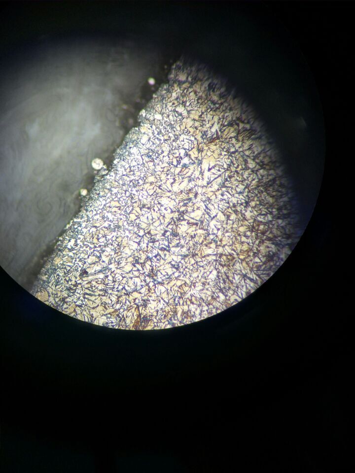

材料20CRMO   工艺是900度渗碳  860淬火。  碳势:强渗0.95   扩散0.8   淬火0.75
1:请问导致原因有哪几种:请教高手们分析,分析!
2:请问图中组织是否有办法吧碳化物可以全部转变成残奥呢?
图片100X
签到天数: 154 天
发表于 2018-4-1 19:40:34 | 显示全部楼层
工艺给的气氛不高,不应该有这样的碳化物。可能氧探头测量值不准;也可能碳势的控制软件没有调整好;还有可能是你载体气份没调整好,导致你富化气波动太大

发表于 2018-4-1 11:27:05 来自手机 | 显示全部楼层
是不是炉内碳势不准啊?wechat:lang_wechat_threadmessage

不是气氛不准,是气氛不活跃,丙烷常开。空气调节!

发表于 2018-4-2 13:36:44 | 显示全部楼层
丙烷常通说明你的炉内测定碳势比实际碳势低了,建议查一下氧探头,或者烧一下炉子积碳看看

老师:要是本质晶粒细钢,会有这种情况吗?

发表于 2018-4-2 21:11:23 | 显示全部楼层
工艺时间是怎样分配的、正常不应这么多的碳化物,强渗时间扩渗时间

强渗和扩散时间大概是1.6比1
