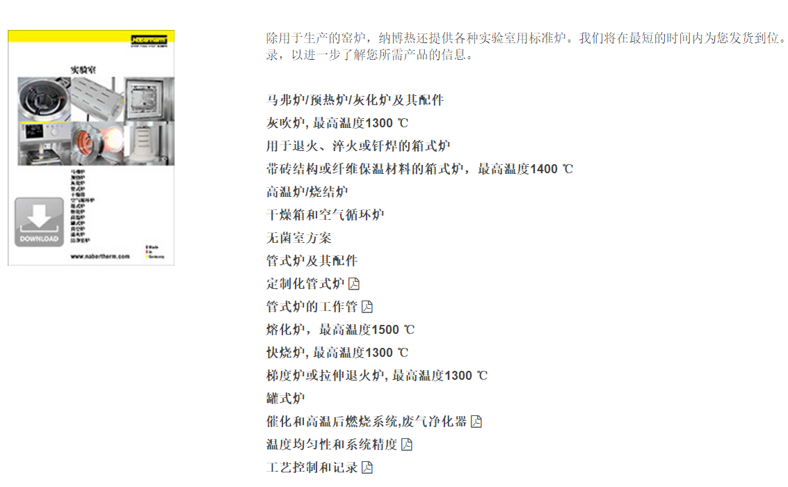

发表于 2018-5-16 08:38:05 | 显示全部楼层
通常情况下,高温炉的使用温度更为广泛。
下图是纳博热工业箱式炉的简介,供大家参考。图片摘自纳博热官网。
签到天数: 1289 天
 楼主| 发表于 2018-5-16 09:21:11 | 显示全部楼层

签到天数: 1289 天
 楼主| 发表于 2018-5-16 09:23:24 | 显示全部楼层
shenfuhai 发表于 2018-5-16 08:38
通常情况下,高温炉的使用温度更为广泛。
下图是纳博热工业箱式炉的简介,供大家参考。图片摘自纳博热官 ...
我们使用的是易普森多用炉
