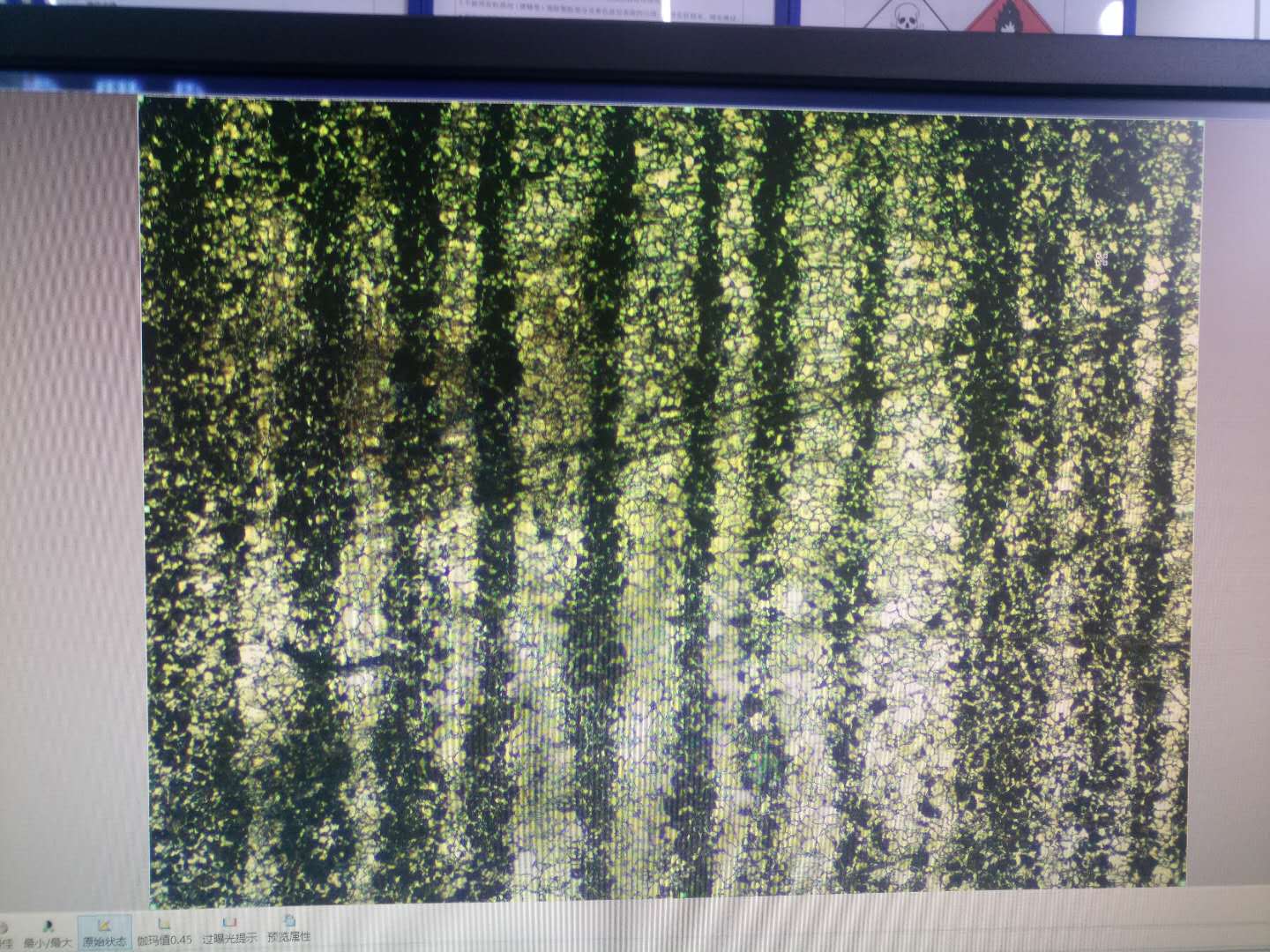

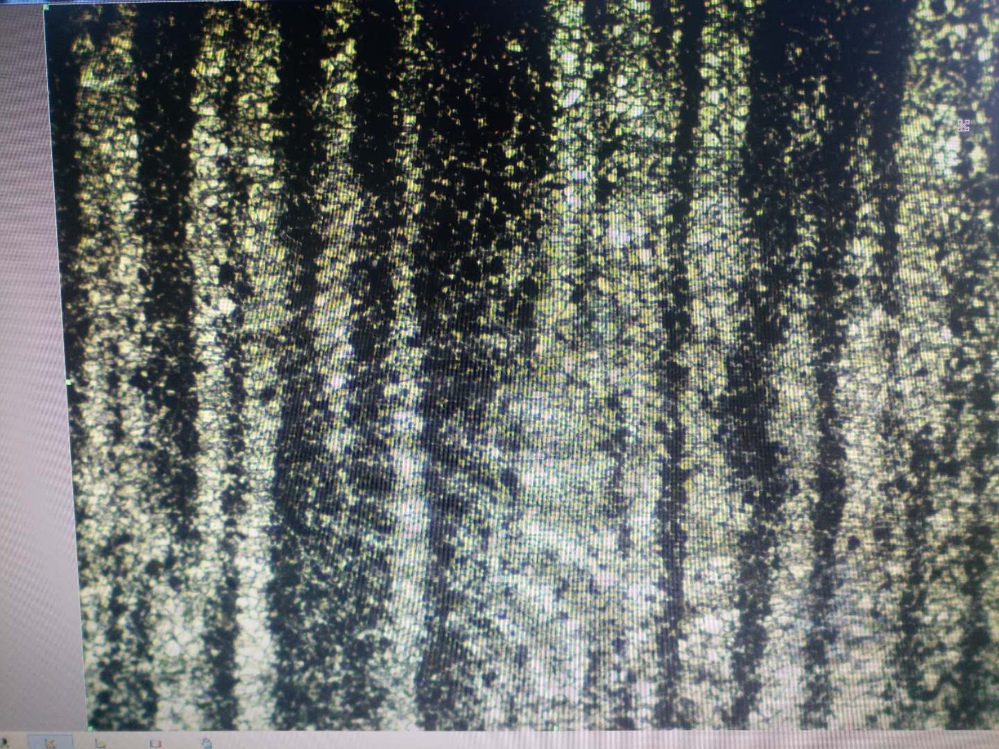

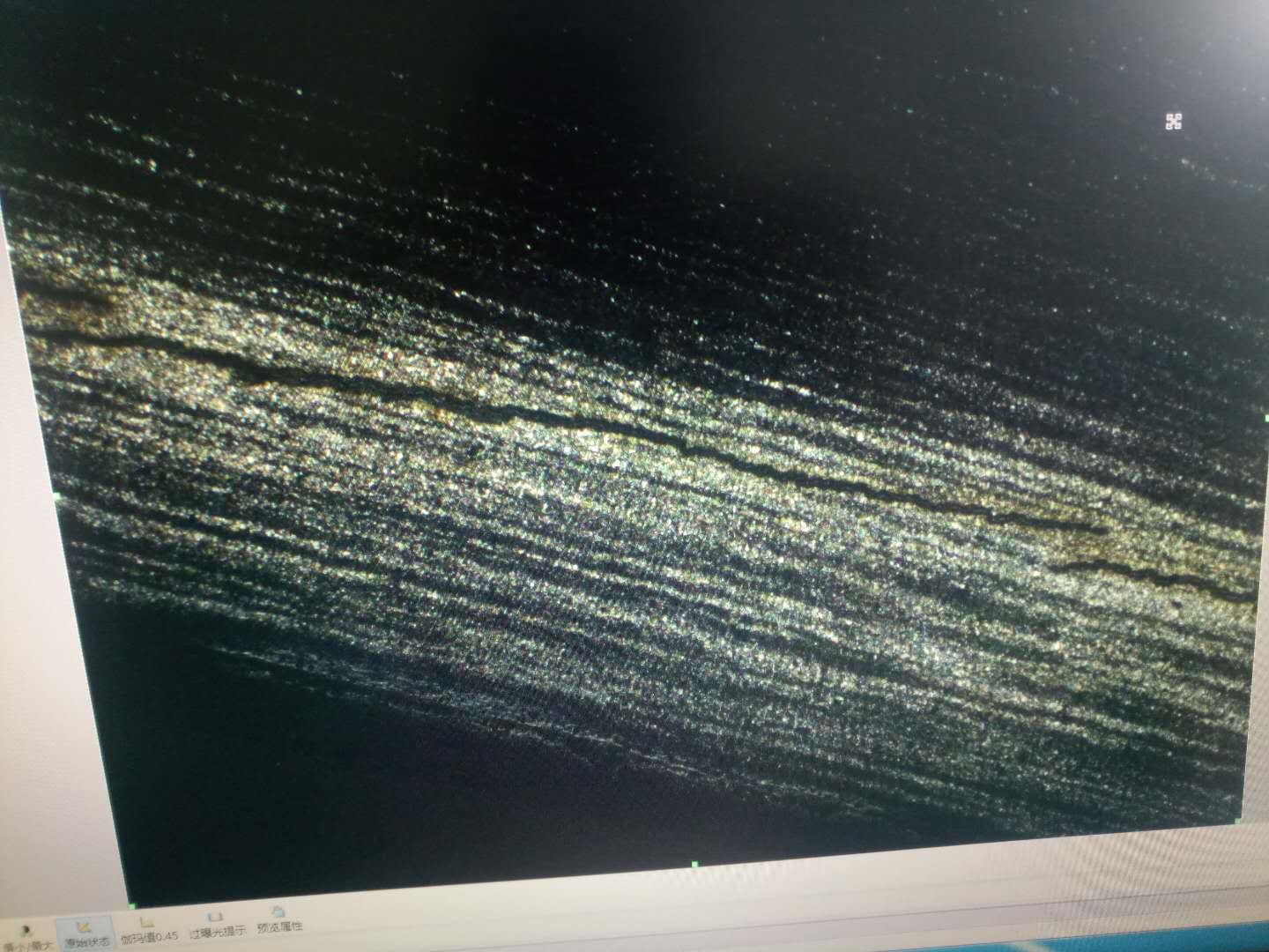

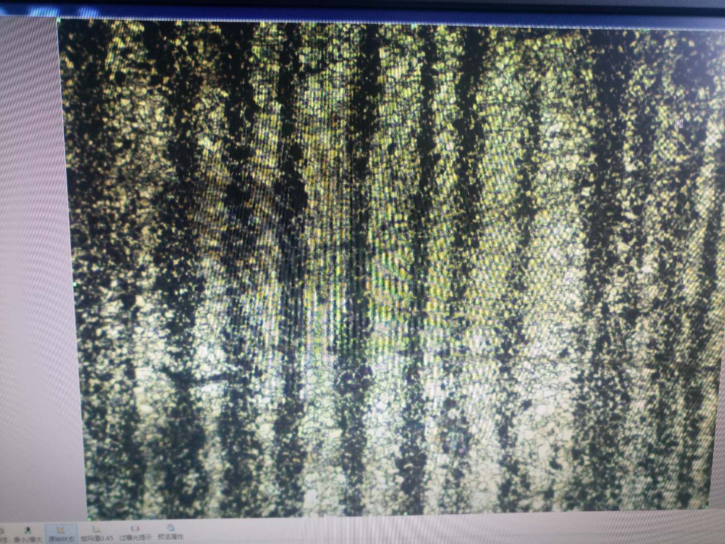

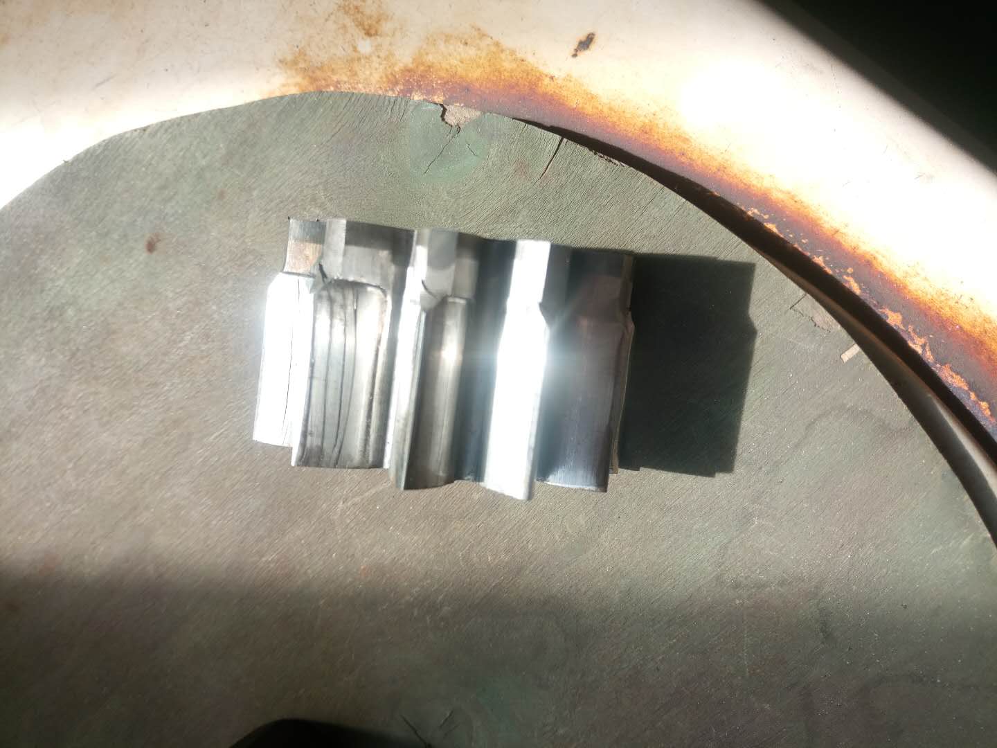

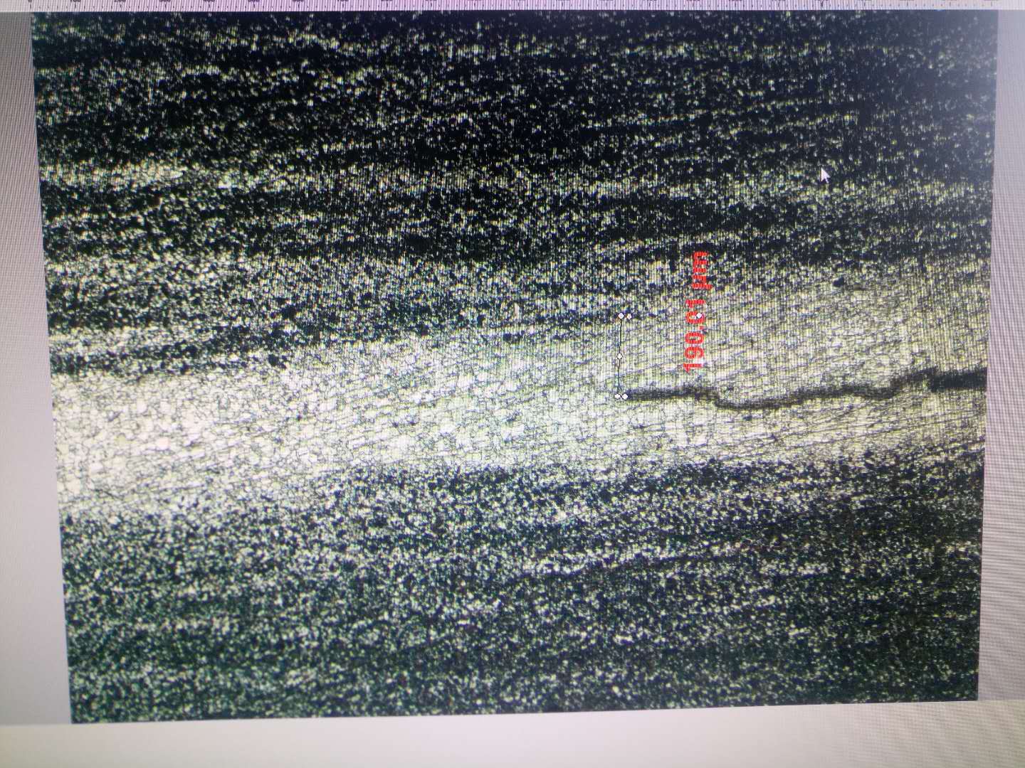

总术:失效零件,表现为齿面有磨损,每个齿上面都出现多条平行裂纹。热处理工艺为渗碳淬火低温回火,热后磨齿,磨齿后硬化层0.66mm,表面硬度HRC59,心部硬度HRC24.本人看了裂纹痕迹后怀疑和带状组织有密切关系,退火后检测带状图见附图。请问大家怎么看
每个齿上面都出现多条平行裂纹
整体宏观
整体宏观
50X 裂纹形貌
50X 裂纹
50X 裂纹
100X  起初怀疑铁素体带和脱碳有关,又往里磨了很多,偏析严重
裂纹 铁素体带
裂纹  铁素体带

带状3
带状3
带状2
带状2
带状1
带状1
