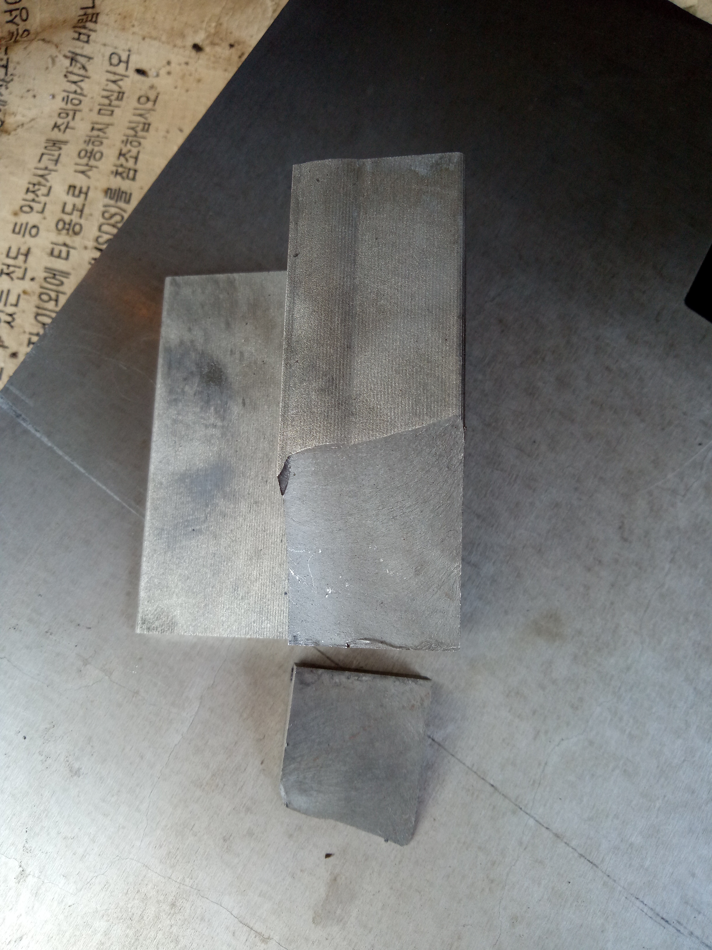

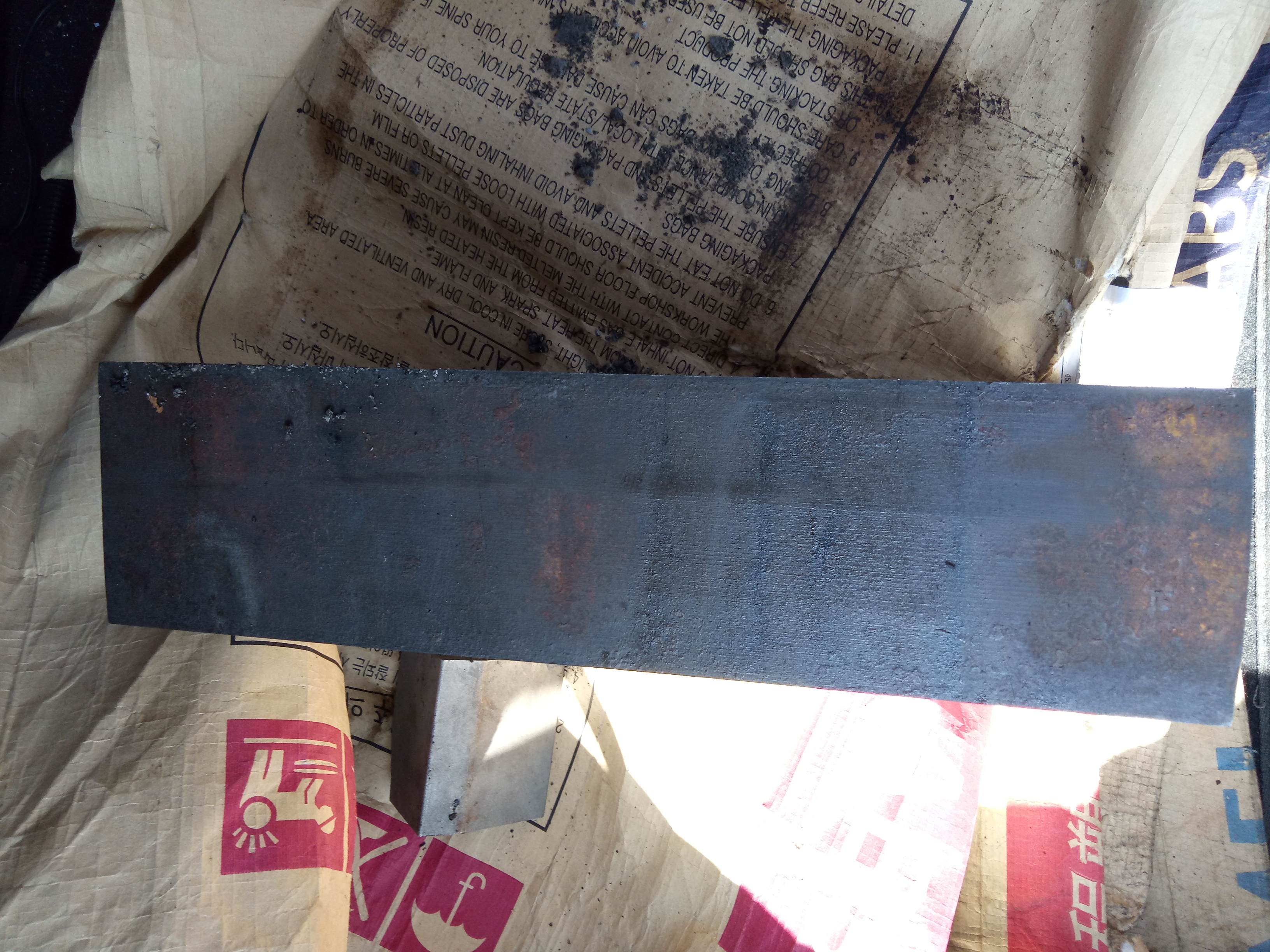

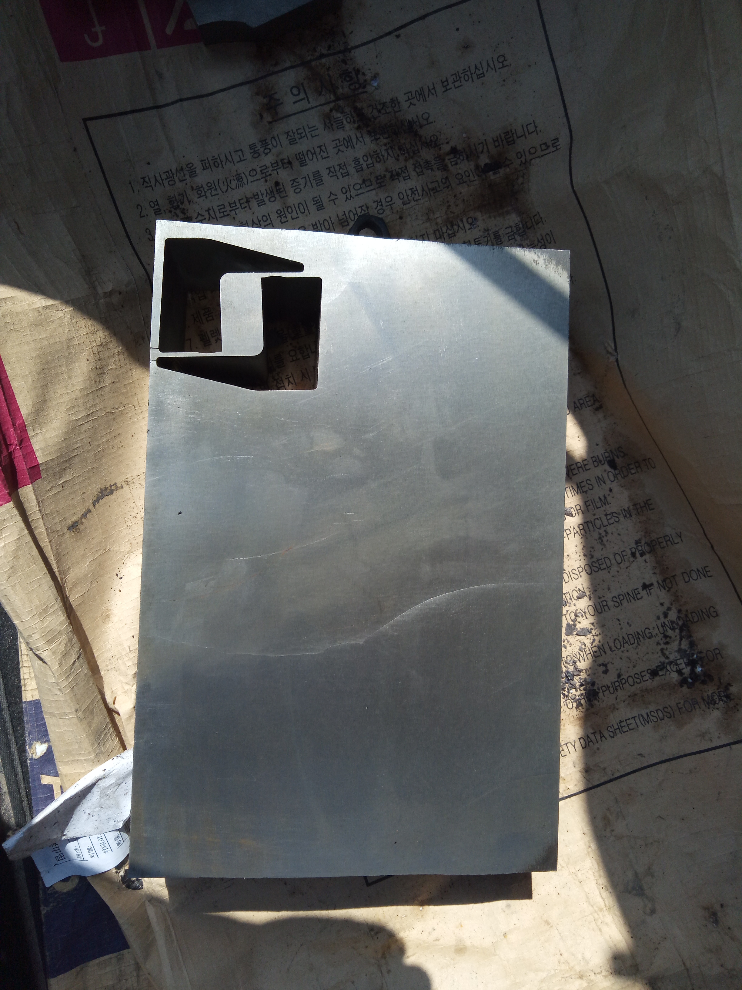

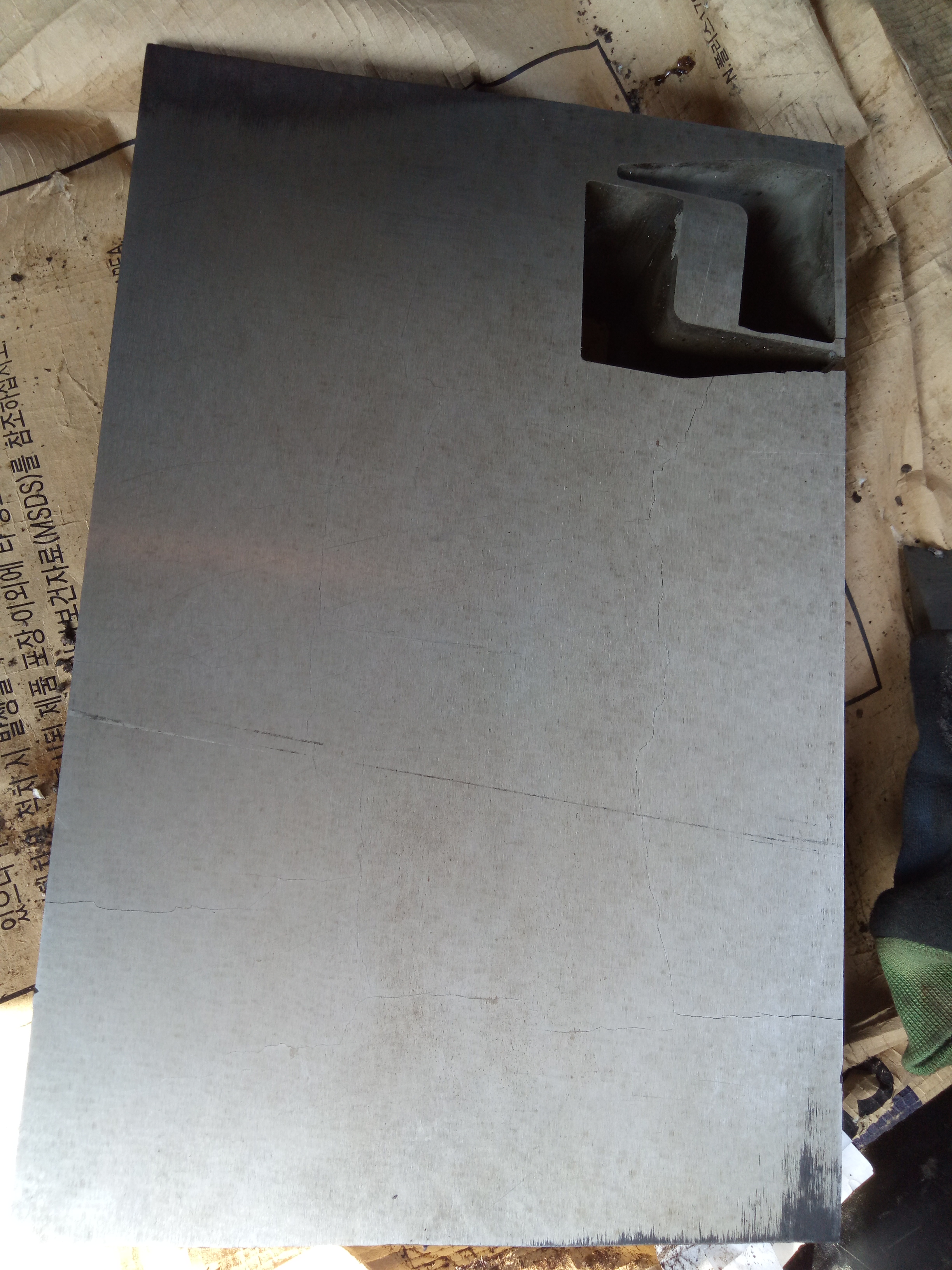

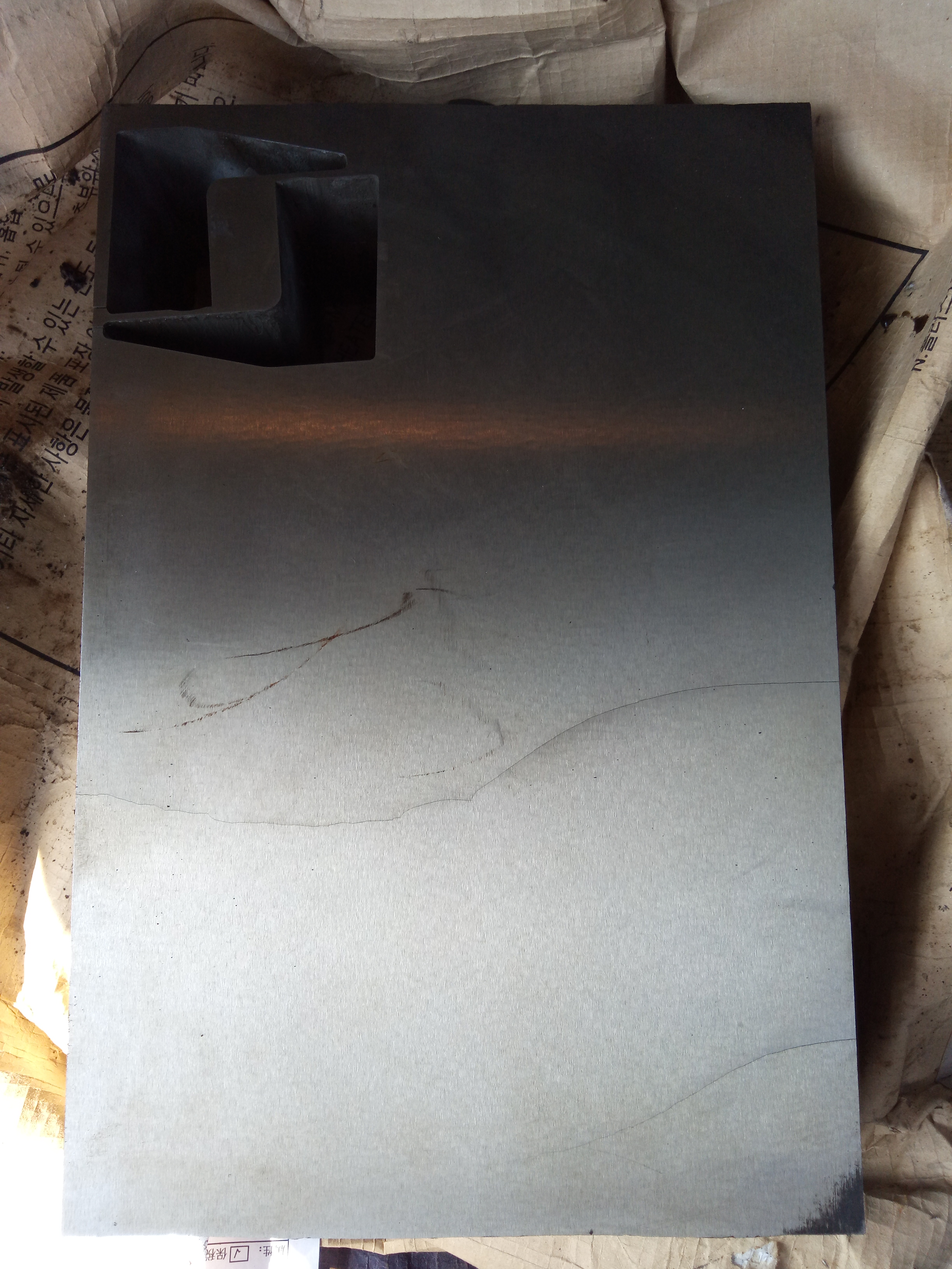

cr12mov ,1030度淬火,380度箱式回火时间24小时,同炉的有十几件模具,最大的模具580*420*60,其它模具均未开裂,有两件同一块模板上割下的模具尺寸大概是350*250*80在回火后放置过程中开裂,求原因,另外求教这种开裂是不是金相分析能查出原因,金相分析的话,要割取哪一部分进行分析,谢谢各位大神

应当检查下这块料的组织,,看看原材的黑皮有没有加工掉。此开裂与原材有主要关系。

裂纹由上往下,呈扇形,判断上面为裂纹源,纵向看下组织。出现裂纹,一般由于部分应力集中,夹杂,热应力,组织转变都会产生应力集中

尽从图片,我始终未能明白裂纹产生何处。裂源部位在哪?
先确定裂源部位,再作后续的分析很重要。
