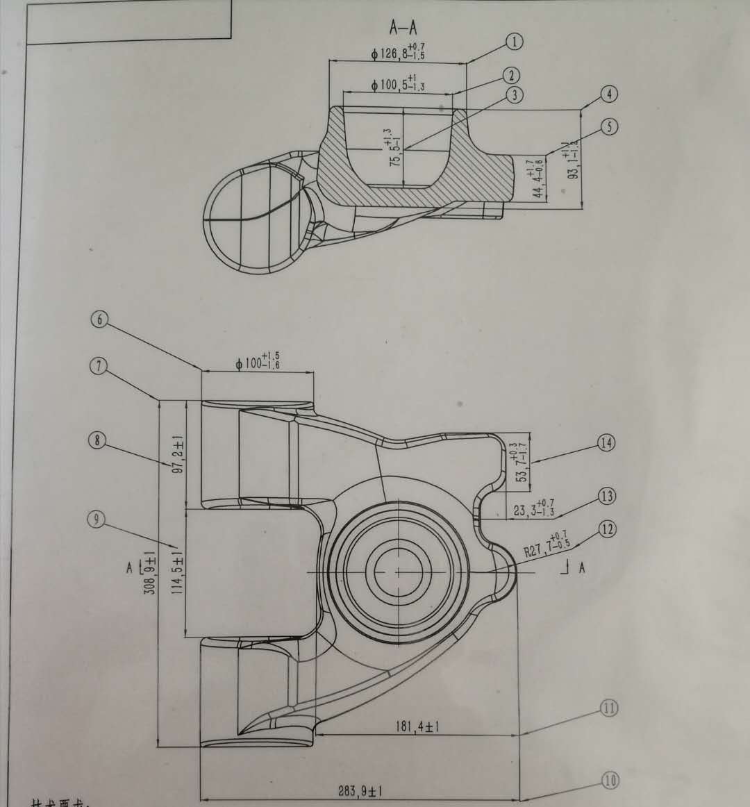

图纸呈上,材质45#,准备840淬水,550回火。问问有经验的老师傅,此形状工件淬水有开裂危险吗?(我们没有盐水、没有盐水、没有盐水,以前试过5%PAG淬火,硬度太低且不均匀)

开裂主要取决于他的碳含量,晶粒度,杂质和锻造后的不良组织等。
试过5%PAG淬火,硬度太低  太低是低多少呢?  如果不多你降低回火温度不就可以了.一般来说400度左右回火就可以完全释放应力。
硬度不均匀 不是淬火液导致的吧,淬火液只是用来降低冷却速度,防止开裂风险,按道理你淬火液还要加。
硬度不均匀 一般来说是先淋上去的水,因为产品温度过高,形成水雾,导致冷却过慢。硬度偏低不温度,一般发生在拐角处。轴部硬度不行的话原因就很多了。过快,过慢都有可能。
你有可能看看产品金相,软点处看看组织粗还是细。是什么组织。

按试验,根据尺寸用840开裂的风险很大,预热一下,用810-820试试

硬度不均匀与上道工序有关,建议你先正火再淬火能好些。

45#淬透性本来就不好,加上这个工件薄厚不均,很容造成淬火不均+淬火硬度不足,建议用淬火液淬火,充分搅拌提高冷却速度,保证淬火合格。此外关于回火温度,结合技术要求和淬火硬度适当调整。

谢谢,各位老师的帮助。小批量已经试验成功。840水淬2分钟,590的回火。热处理后抛丸、探伤、金相都达到要求了。明天准备大批量生产。

批量生产中要小心哦。要严格控制冷却时间,建议工艺在保守一点。

批量生产还是建议你用淬火液或水淬油冷的方式;
不过减少淬火时间利用余热来降低开裂的风险也是可行的。看你测试结果;如果有问题可以考虑以上两种方式
