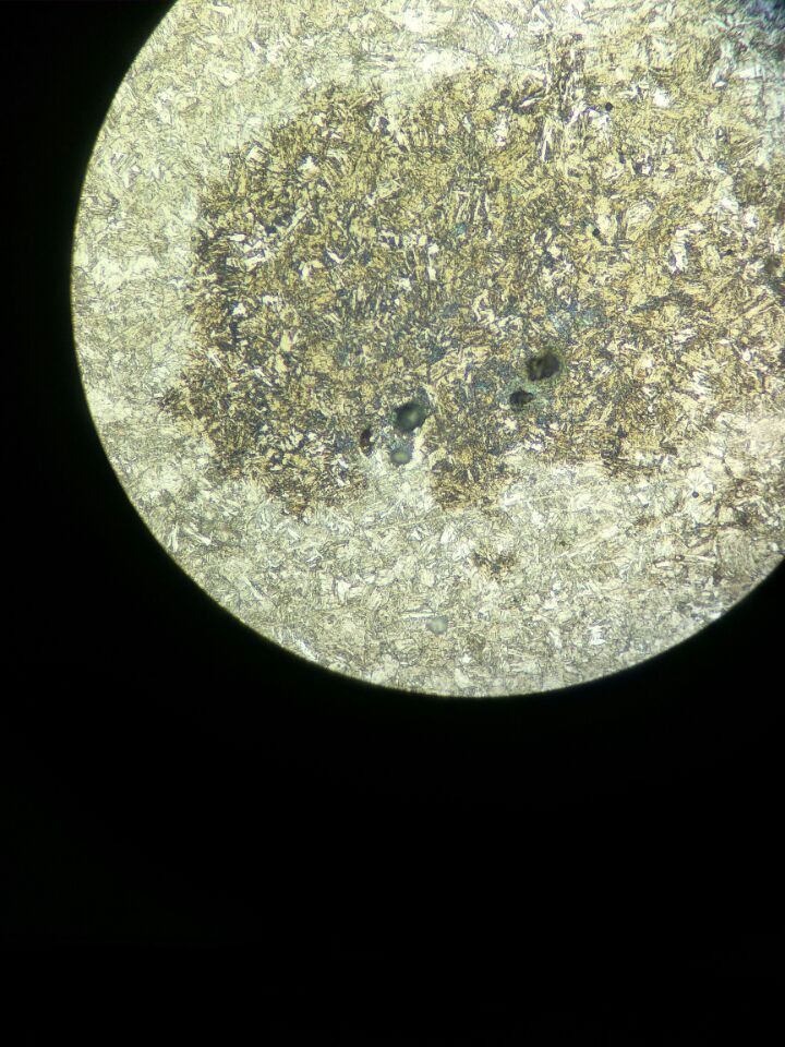

     材料是20crmo,渗碳淬火后,心部组织。请问里面灰黑颜色的是什么组织呢?什么原因导致的      急  急  急  。
400X  心部
400X  心部

我觉得出现这种情况首先还是要自己先研究排除,是不是制样的因素,可以多做几组试样,不同的清洗方式,以组比对下来,就可以排除制样方面的因素,然后再看看其他因素。从组织形态上看感觉差不多,只是颜色不同,会不会是水渍或其他因素造成的,你可以同一样切三份,找三个不同的人来做,如果做出来的都是这个样子,再找其他方面的原因。

个人感觉像是黄块马氏体,成份偏析引起的

马氏体、屈氏体+铁素体

打下显微硬度看看有没有区别,进一步验证下

跟你渗碳淬火用的淬火油有关系,什么油,什么油温请提供一下wechat:lang_wechat_threadmessage

好富顿,快油里面最慢的一种每秒冷却130度

用什么探头检测的?如是镍合金探头130℃/s,油没用过这么快的冷速......

不好意思,我才看见以前的检测数据。出厂值108

怀疑制样的问题,楼主解决没有,希望能告诉下最终原因。

已解决,是腐蚀问题。谢谢关心

G油吗?还是K2000,G油吗?还是K2000

制样的问题,再重新做一下看看
