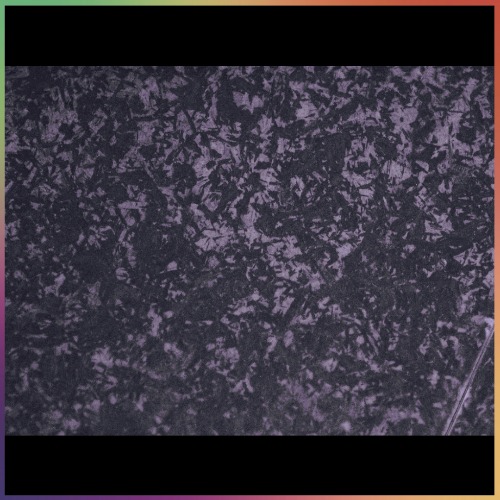

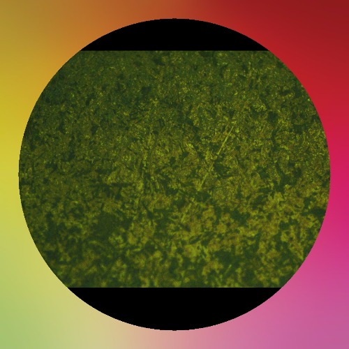

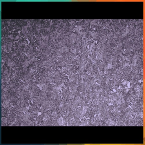

产品表面碳浓度有多少,硬度有多少。你腐蚀的是不是有点重啊兄弟。还有图2是心部吧,我怎么看见针状贝氏体。属于无碳贝氏体吧。

 楼主| 发表于 2018-4-13 10:53:40 | 显示全部楼层
表面硬度hrc57,58.心部有铁素体吗
签到天数: 1287 天
发表于 2018-4-13 13:43:06 | 显示全部楼层
心部有铁素体,而且有些成块状。表示你加热或保温不足。

若不是制样问题,则表层延晶有黑色出氏体,是引起硬度降低的主要因素!
他图表面看起来残奥有点多,不是少碳。至于你说的黑色什么体?下贝吗?

发表于 2018-4-14 13:49:02 | 显示全部楼层

发表于 2018-4-14 16:03:40 | 显示全部楼层
感觉是欠热组织,延晶有黑色屈氏体!
koji1573 发表于 2018-4-14 13:49
看起来次表层有较明显的上贝氏体,个人判断是冷却不足引起的。
没看见次表层有上贝氏体。图2心部到是有,表层就看的出来,加热不足,晶粒很细。 残奥较多,碳氏足够。 总体来说加热或保温不足,产品内外均温不够,冷却过慢心部析出铁素体。心部成上贝氏体形态。   还有未溶解的铁素体

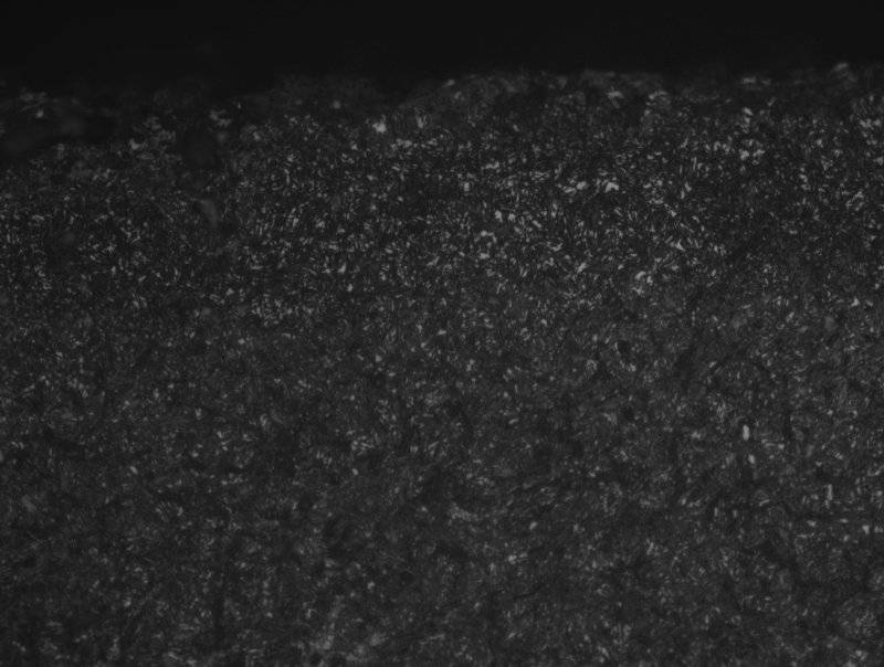

渗碳设备是连续炉,工艺920渗碳,840°淬火

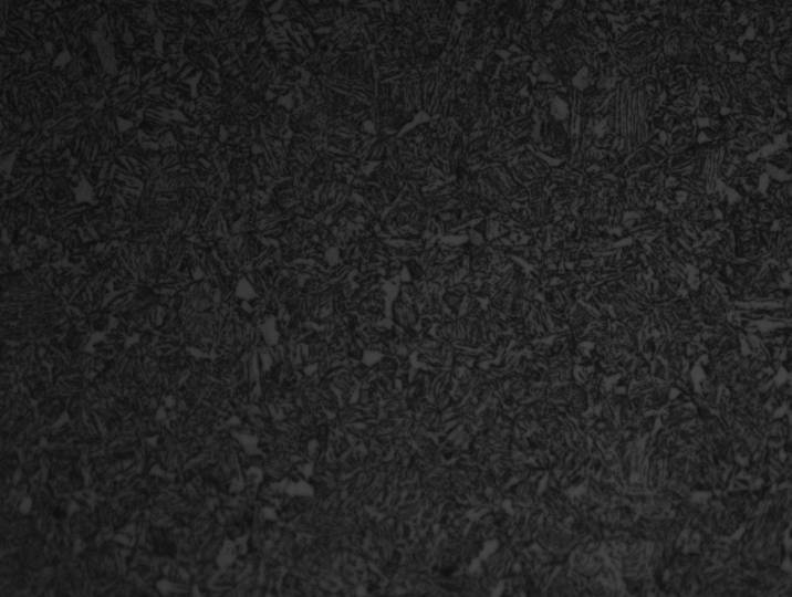

重新调整冷速,轴表面硬度HRC64——65,但是轴次表层还是有铁素体,现在怀疑淬火温度还是有问题,但是测温显示正常啊

发表于 2018-6-8 04:40:50 | 显示全部楼层
材料也不知道是什么,轴的厚度(直径)也不知道,如果是淬透性很差的材料,或者很粗的轴,那心部出现铁素体或者上贝也是正常的。
如果心部硬度没有要求,就仅仅是表面硬度有点低,可以做个冰冷处理,提高个1-2HRC是没有问题的。

 楼主| 发表于 2018-6-8 11:06:37 | 显示全部楼层
材料8620h,轴的外圆直径70
连续炉渗碳,扩散区温度900°,淬火区温度840,零件在淬火区温度怎么能低呢?

发表于 2018-6-13 18:57:56 | 显示全部楼层
有可能你产品的位置在靠近中炉门的上面,他转移的时间最长,淬火也比较慢。
