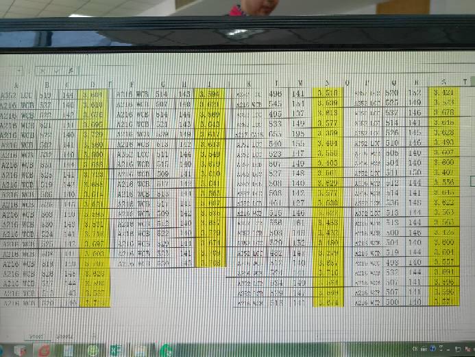

目前我们厂碳钢(C-0.2,Mn1.0)铸件,正火或调质处理后进行检验,抗拉强度与布氏硬度比值都在3.4到3.7之间(平均在3.55左右),与3.3倍的经验公式不对应(就最近半年来这样),哪位大神遇到过,说说原因,谢谢

不懂你说的:抗拉强度与布氏硬度比值  是什么意思能解释下吗?学习下!
