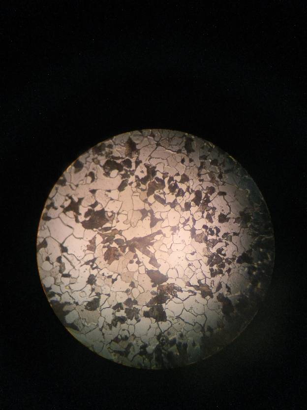

图中是20#铸钢,正火后的组织(4%硝酸酒精),一般是什么原因导致的?谢谢
签到天数: 941 天
发表于 2018-4-8 22:16:23 | 显示全部楼层
F+P,铸态偏析保留,加热不足----------------------------------------------

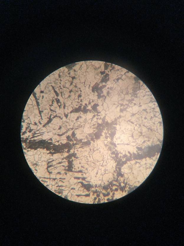

。目前我们这种铸件,正火或调质处理后进行检验,抗拉强度与布氏硬度比值都在3.4到3.7之间(平均在3.6左右),与3.3倍的经验公式不对应,是否也是这种原因导致的?
签到天数: 692 天
发表于 2018-4-9 07:34:21 | 显示全部楼层
像退火状态,应该是你冷却缓慢了。

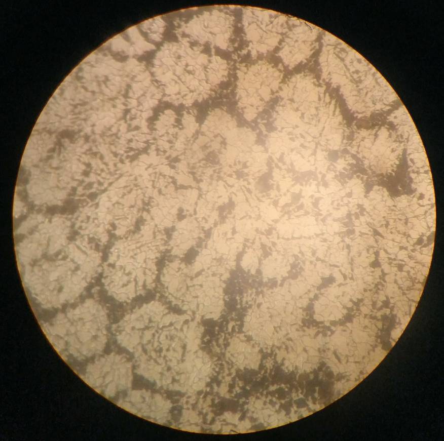

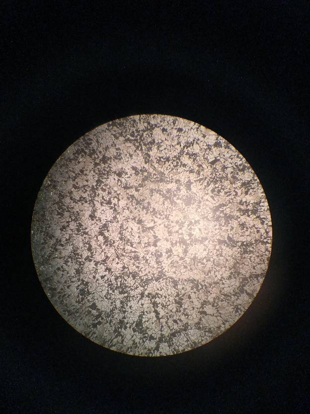

这件应该好点吧?(第一幅为100x,第二幅为400x)

20铸钢正火组织应为晶粒状铁素体+块状珠光体的混合乱分布,如果珠光体呈网状分布,则为退火组织;如果存在条状铁素体,则是铸态魏氏组织没有完全消除,是正火温度偏低或保温时间不足产生的。
签到天数: 1288 天
发表于 2018-4-10 11:20:34 | 显示全部楼层
怎么看着晶粒度这么大
签到天数: 123 天
发表于 2018-4-10 17:21:03 | 显示全部楼层
材料仍然存在明显的珠光体网状结构  典型的铸态组织遗留   加热不足和塑性变形不够
