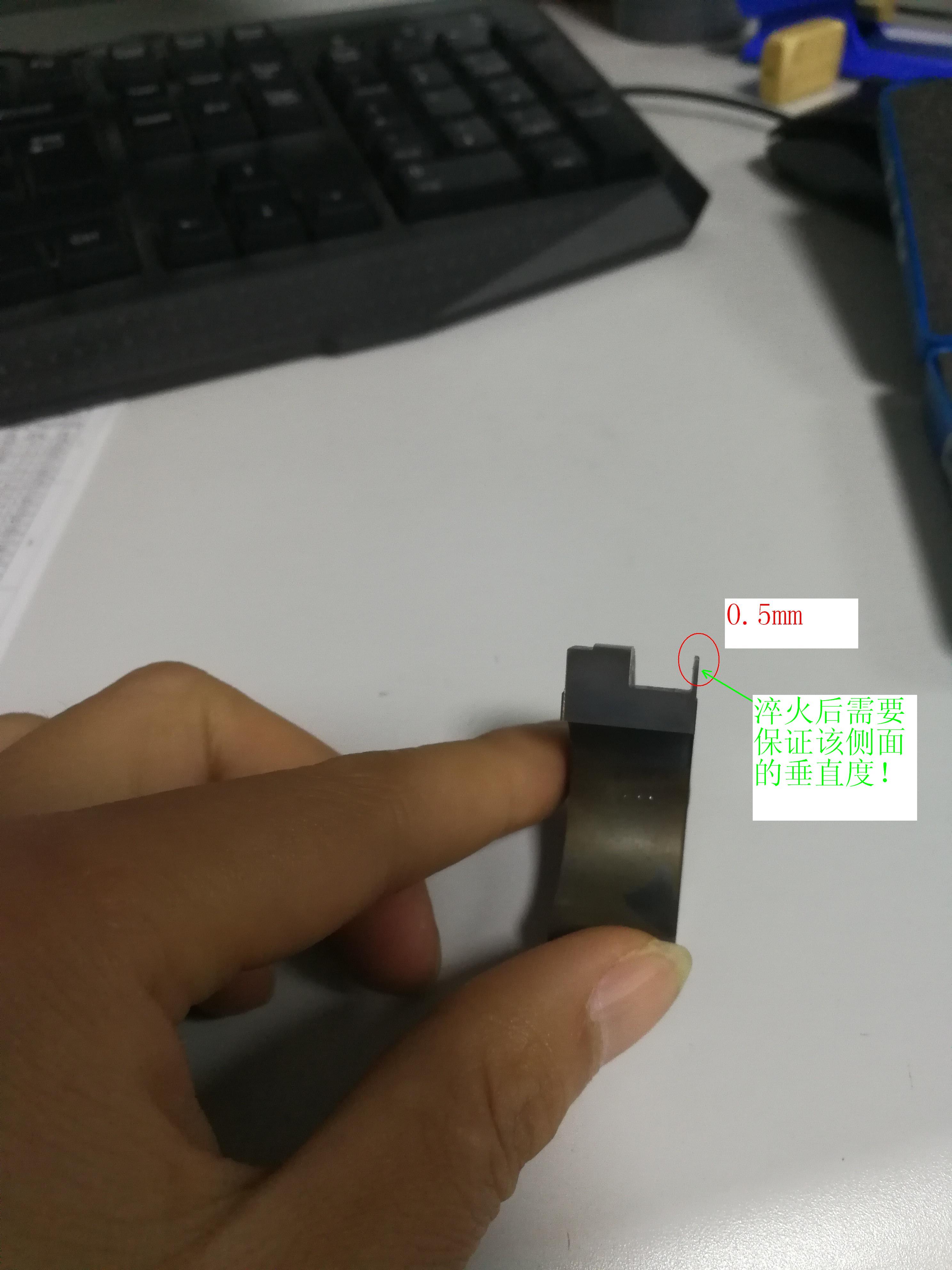

如何保证0.5mm厚的GCr15薄片淬火不裂不变形,或是变形在很小的范围。求指教
签到天数: 36 天
发表于 2018-4-14 17:44:55 | 显示全部楼层 |阅读模式
悬赏20热处理币已解决
1,材料为GCr15,或是相近的高碳钢
2,淬火时如何保证0.5mm厚的侧面处不裂,且变形量小达到较好的垂直度
请各位大神多多指教!!!

 楼主| 发表于 2018-4-16 13:44:55 | 显示全部楼层
cnszgong 发表于 2018-4-14 19:48
个人观点:这个无法避免,因为零件热处理或者机加工产生的应力往往都会转移到这个薄边区域去。
老师好,你的观点我也认同。
但是,产品的造型就是这样的。事实上国外有厂家就做了出来,我想说的是,是否可以增加些辅助设备或工装等,怎样才能够无限靠近我们的目标:使0.5mm厚的侧面处淬火不裂,且变形量小达到较好的垂直度。

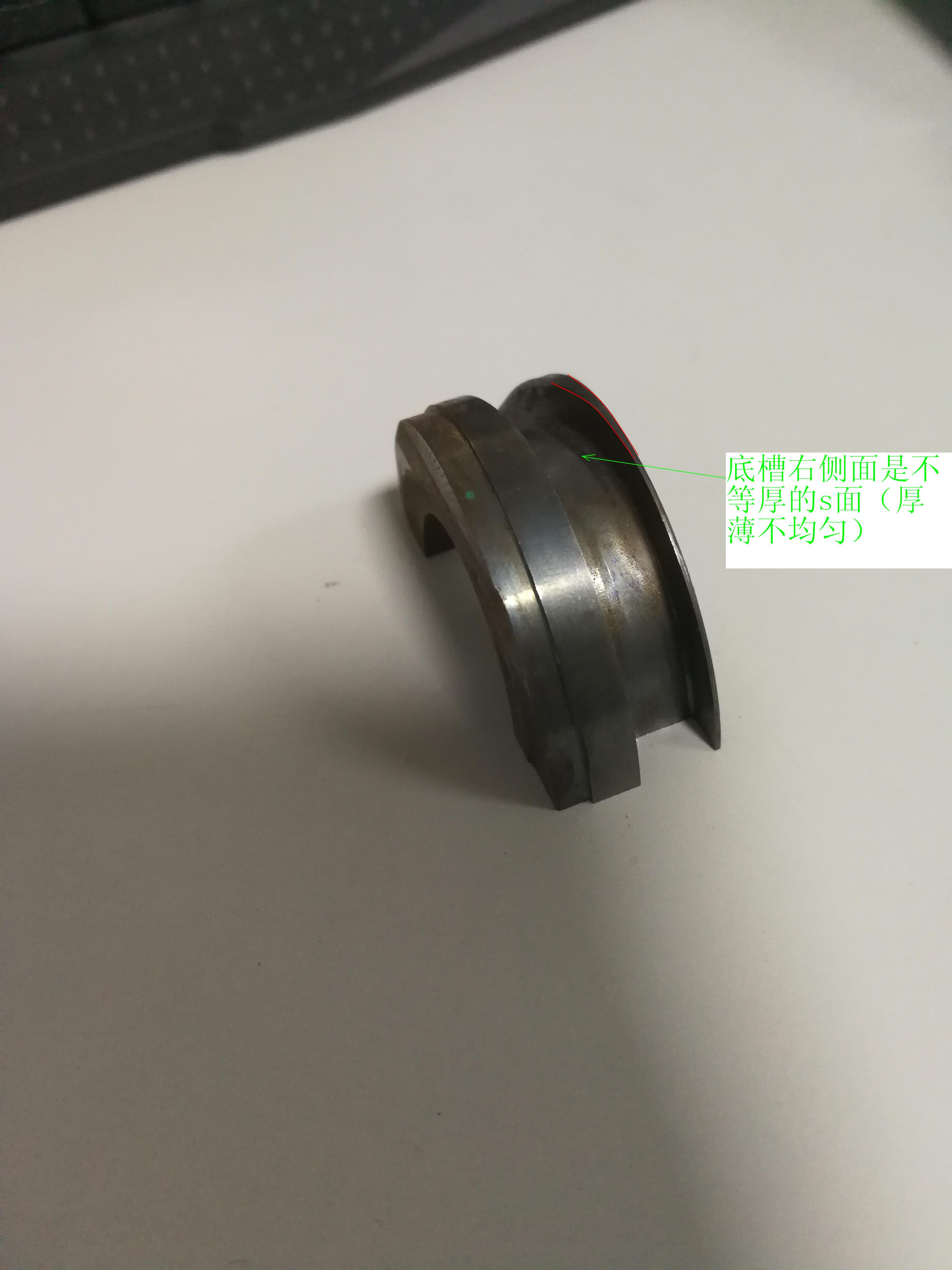

谢谢大家!发帖时漏掉了几点,没说清楚,让大家有所误解,实在抱歉。
现在补充资料如下:
1,该零件无论厚薄处均为淬火状态,零件厚薄位置的显微组织均为:隐针马氏体+未溶解颗粒渗碳体。(个人觉得该零件基本确定为整体式热处理,若大家有不同看法,请告知。)
2,零件厚薄位置的硬度均在57±0.5HRC
3,零件外表面未发现加工痕迹,内表面也仅仅部分拉槽痕迹。(个人觉得该零件热处理后几乎不加工,若大家有不同看法,请告知。)

厚薄相差这么大,工件内部的应力很大,热处理上很难确保薄边的尺寸。不过可以考虑将工件热处理前为正反两个堆叠的方式机加工,热处理后采用线切割的方式一切为二。

只能给一个思路,首先这样的零件整体加热淬火,那么薄边处冷却速度比厚度位置冷却快、首先会形成(硬壳),结合零件的形状---这样的零件整体加热淬火时应力更容易集中在在薄边位置,所以开裂倾向较大。如果能够将这种应力转移到厚的部位去、那么薄边处的开裂倾向就会变小了。
