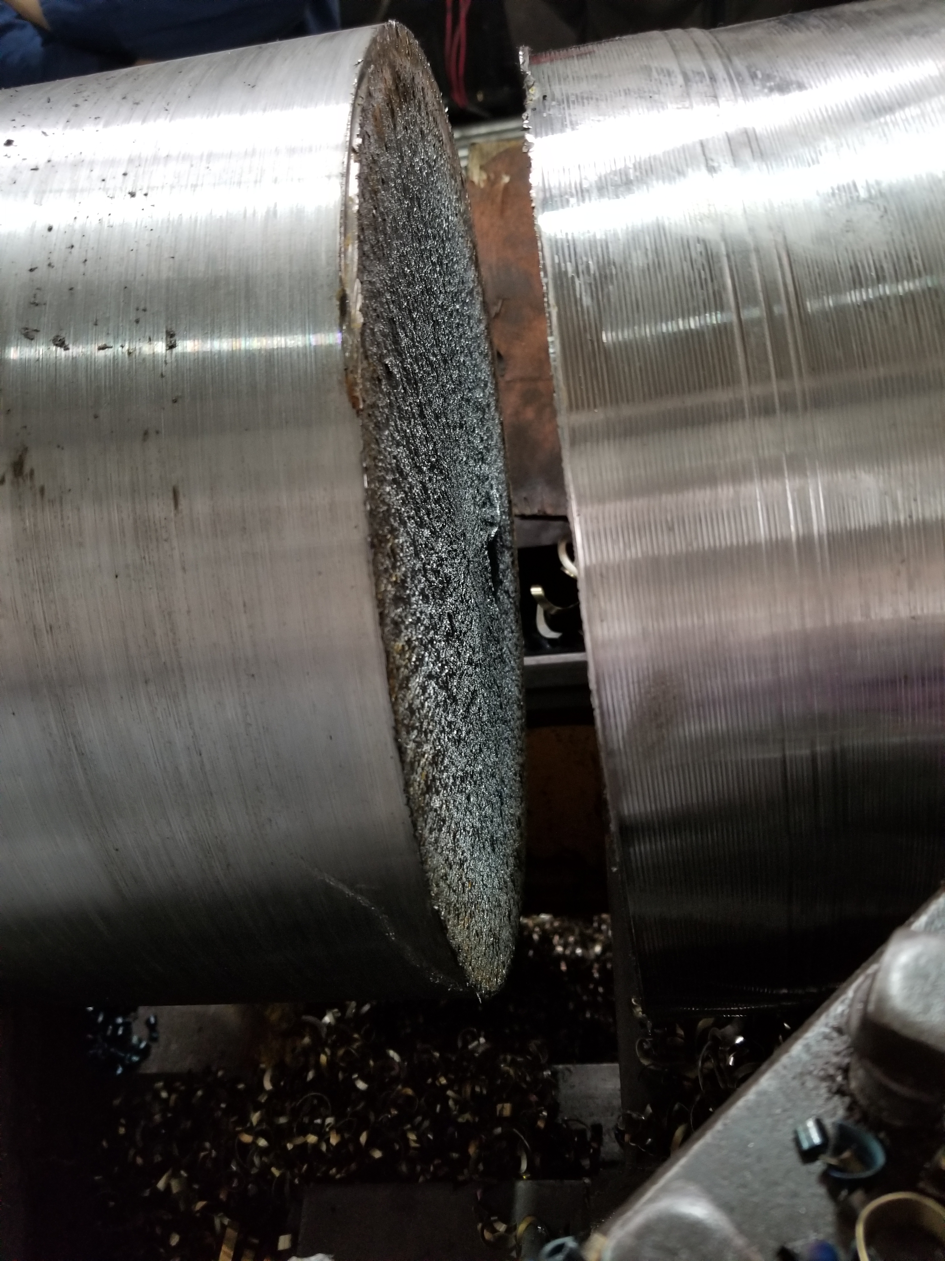

42CrMO  350mm锻造圆钢,整体热处理后上车床车加工,加工过程中一头长度大概30cm的一段直接就掉了下来,断面很齐整
想知道是原来的材料问题还是热处理的问题
问了朋友,说可能是淬火后正火前材料经受过冲击(类似于搬运过程中掉在地上),不知道可不可信
请大牛们给予指点,不甚感激~~~

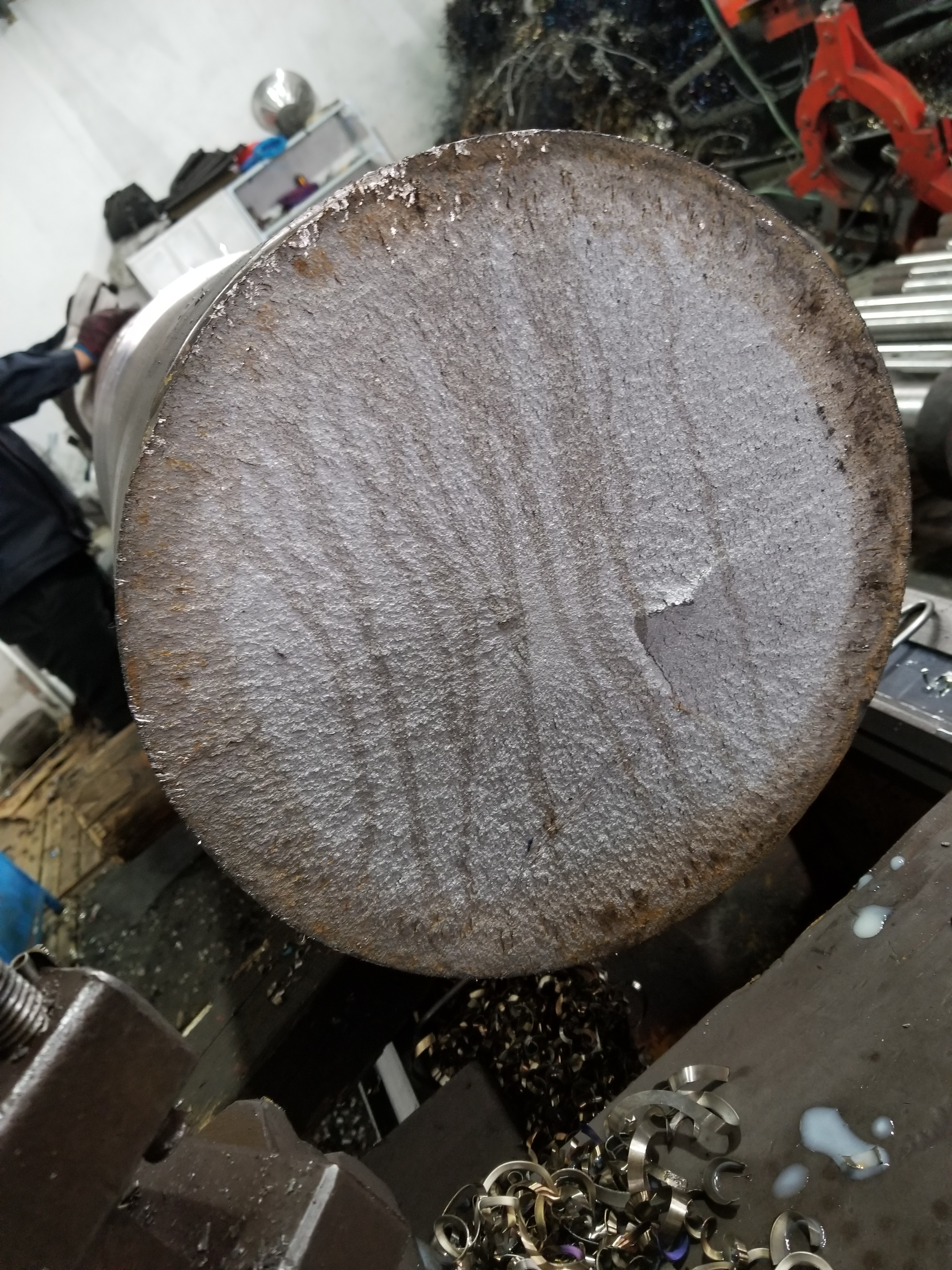

断口为脆断,上面有很多细小裂纹,表面有很多缺陷。我怀疑断下来这一段是钢钉帽口部分,锻造时没有切掉。你可以做一下低倍看一看是不是帽口部分,做一下组织看一看锻造时有没有过烧。

这种断裂一般是原材料有缺陷造成的。断口是脆性断裂,而且裂纹源很明显。可能调质之前内部已经有裂纹了。建议你对这支圆钢重新探伤,对裂纹源进行分析。

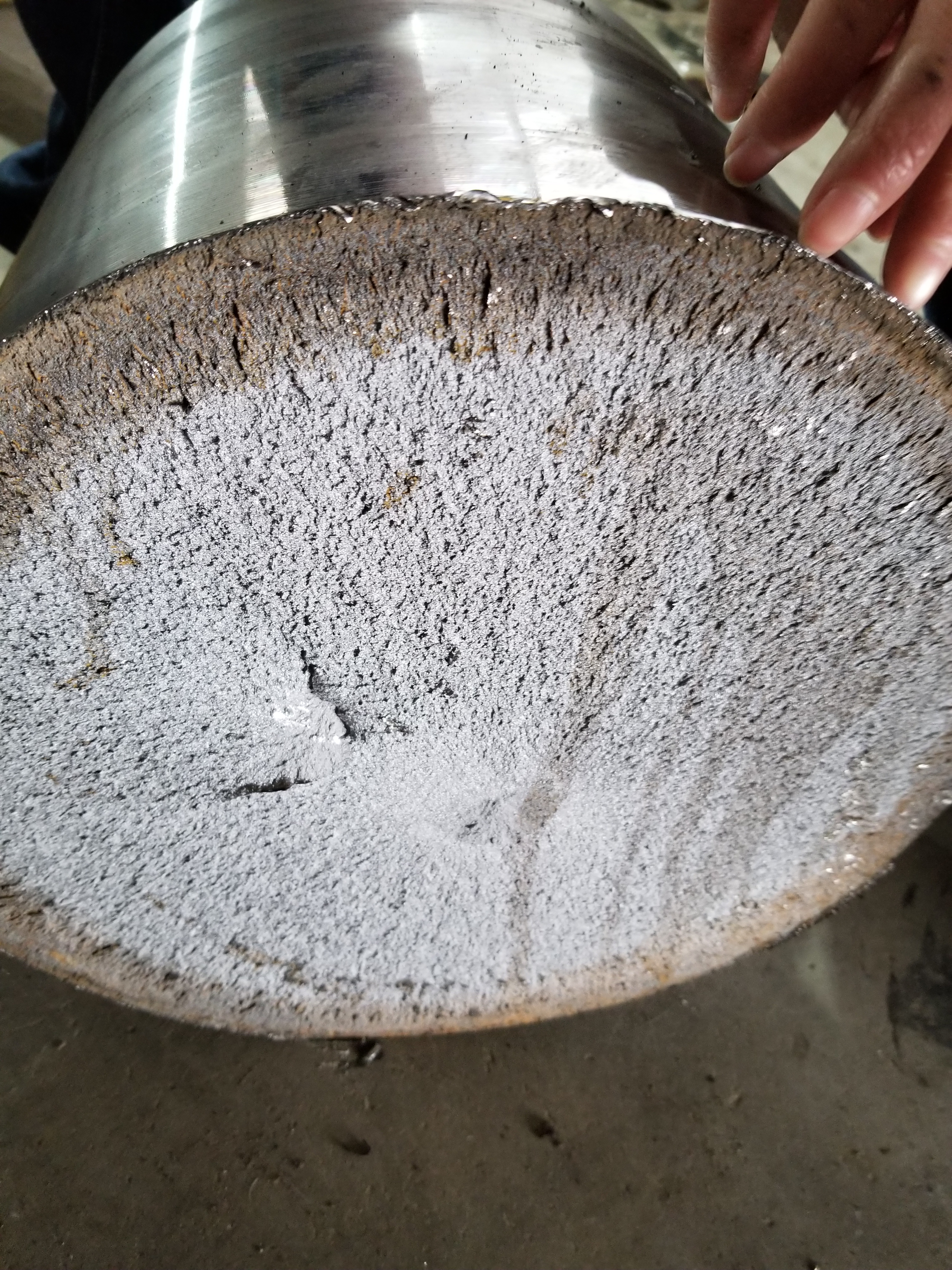

    这种断裂形式属于“正断”【详见钟群鹏院士的《断口学》著作】。
    这种情况笔者曾遇到数次,如钢薄板轧机卷取机轴中频感应淬火后放在地上正断;内燃机车轮轴调质处理--车床上车削结束即在车床上正断或吊下轻轻放置时正断;直径达870mm的轴调质处理--车削后放在机床旁的地上,夜间发生正断。材料均是合金结构钢。
    针对上述情况曾做过分析,原因在以下几个方面:
    1、大直径棒材的锻造,锻压比偏低,未较好的改善铸件心部枝晶等缺陷,甚至有白点存在,仔细检查和观察断面,或许能发现什么。
    2、热处理调质加热升温未采取必要的阶梯升温【康大蹈教授的《大型锻件材料及热处理》著作有专题描述】,以致加热过程中心部产生内裂。淬火介质烈度高,在淬硬层与过渡层之间,因组织应力和热应力叠加存在拉应力。
    3. 即便是合金结构钢,淬透性也是有限的。经过较大余量的车削后,最好的调质组织被去除,调质层在圆周上对心部的“约束”削弱,增加了正断的概率。

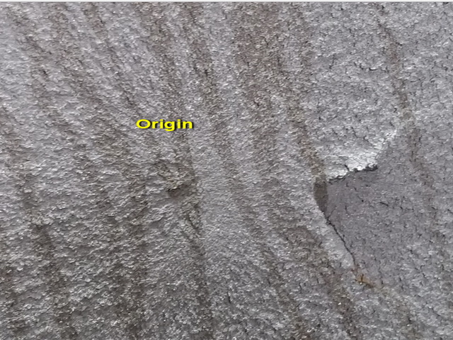

驟裂面 輻射源 在圓心.

从断口图上看,裂纹源在图上白亮处,从图上看大约在四份之一直径处;检查一下此位置的冶金缺陷;从图上看,一次性快速开裂的面积很大,说明作用力很大或强度很差,检查一下热处理组织有没有过烧、魏氏体或上贝等不良组织;检查一下加工过程有没有压校等大的应力过程;当然冶金缺陷是造成断裂的主要原因。
