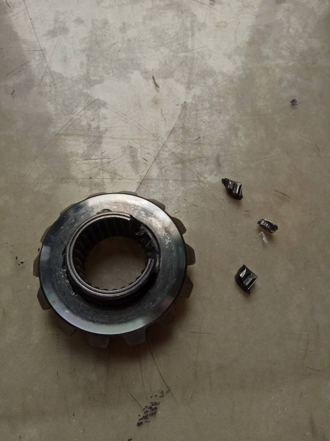

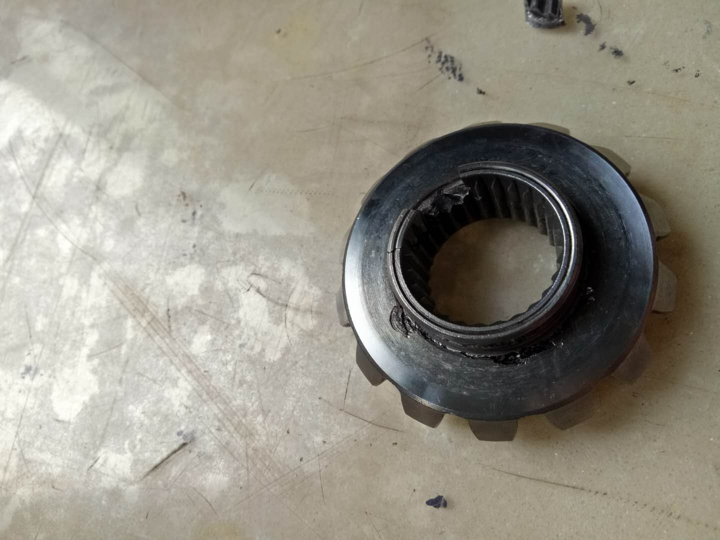

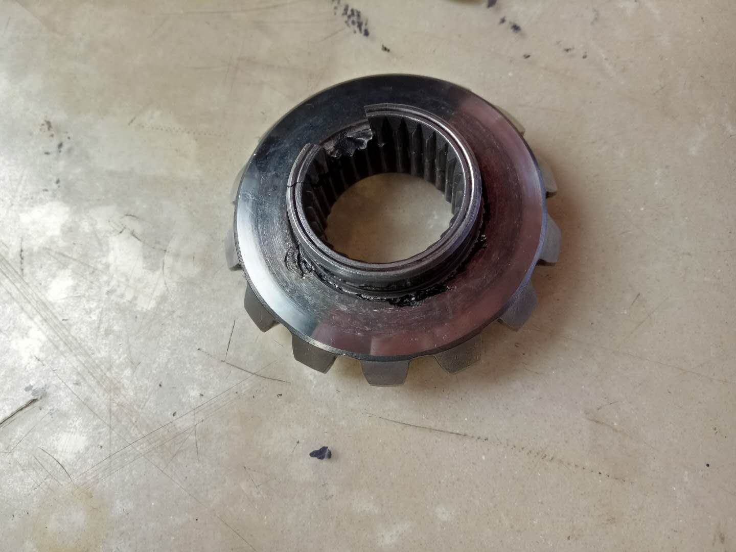

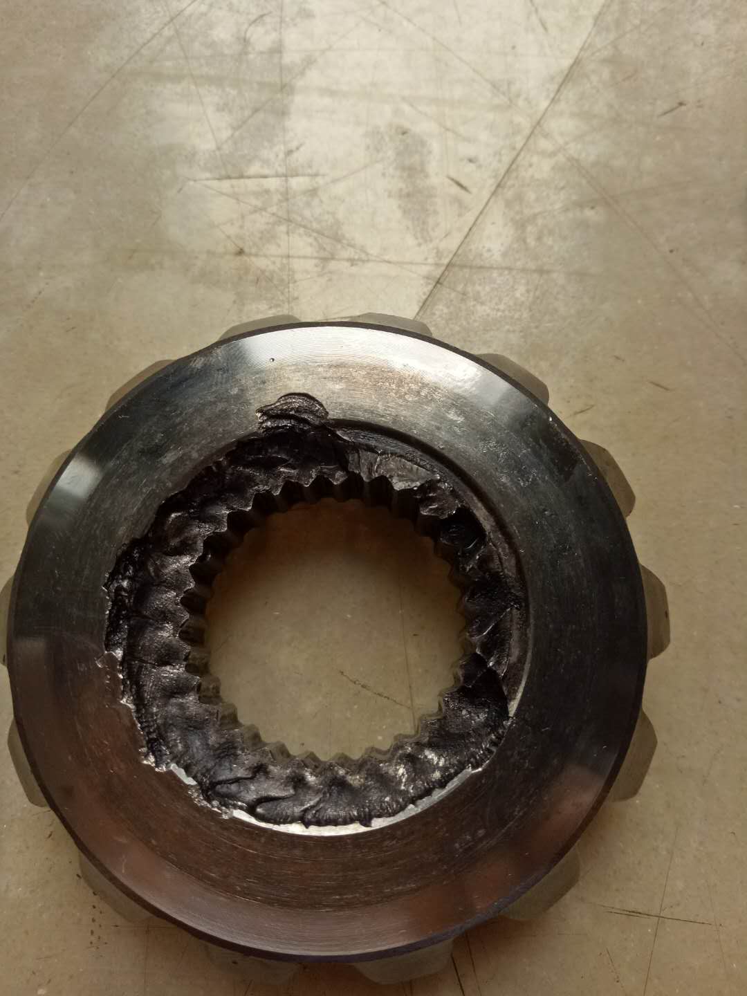

各位专家老师们,帮我分析下齿轮内花键断裂的可能原因。。

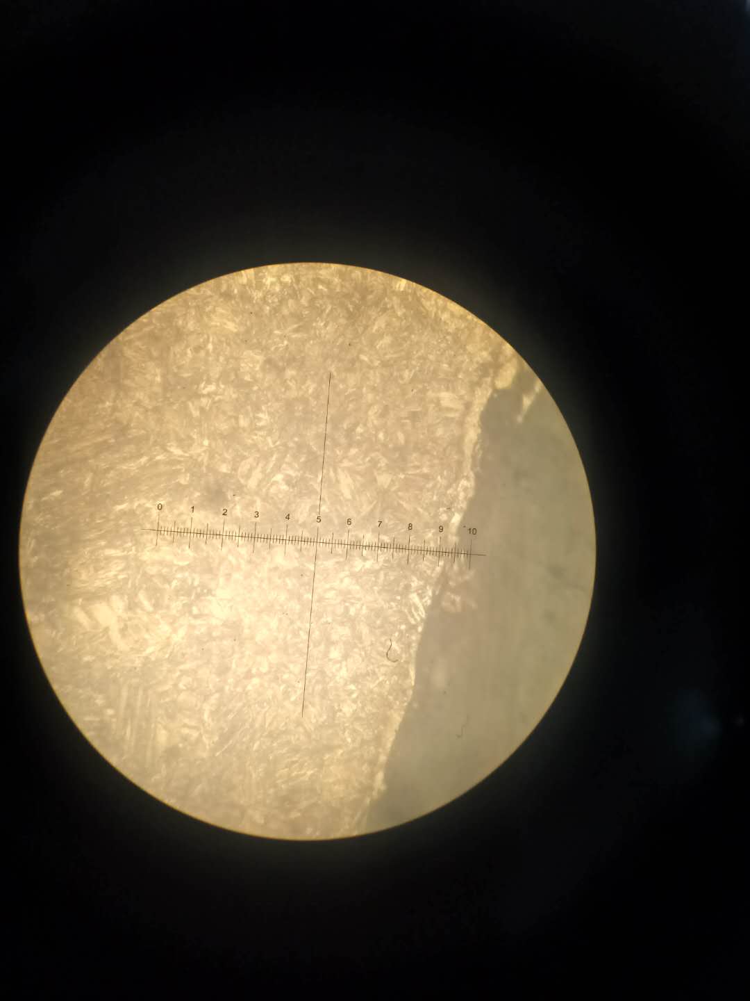

有否可能是渗碳层过深导致?图片上看好像这个台阶和齿背结合的地方壁厚不是非常厚。

side gear  信息太少了
签到天数: 222 天
发表于 2018-4-24 22:38:01 | 显示全部楼层
看看装配上有什么异常没有
签到天数: 222 天
发表于 2018-4-25 11:15:07 | 显示全部楼层
如果是装备到位不会是这个断法
签到天数: 783 天
 楼主| 发表于 2018-4-25 11:34:51 | 显示全部楼层
我不是孔子 发表于 2018-4-25 11:15
如果是装备到位不会是这个断法
您好,请问您指的装配不到位是什么情况?

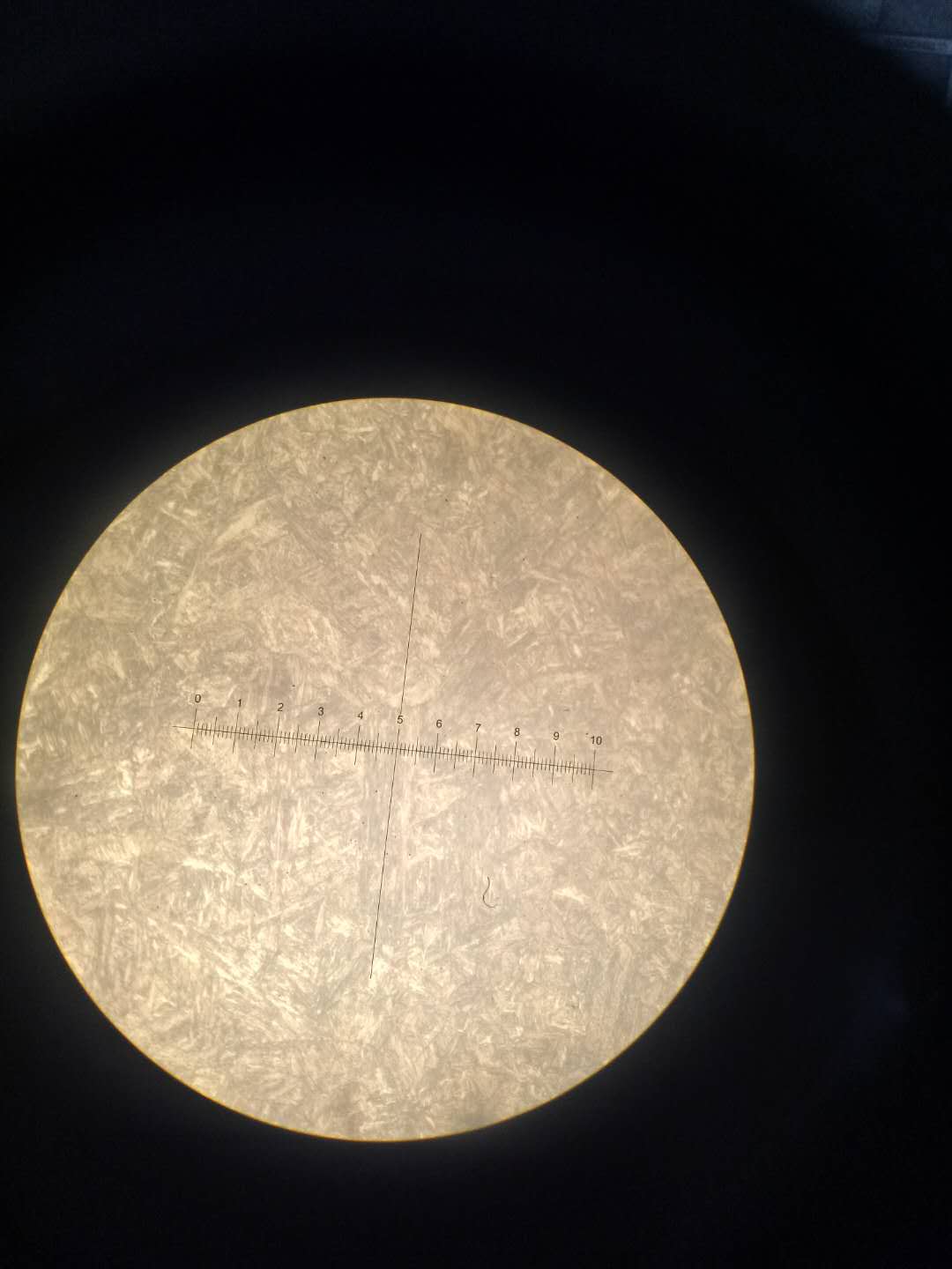

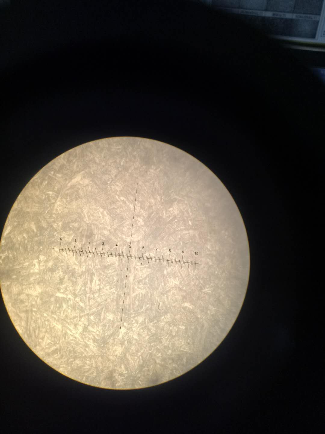

从组织上看好相回火温度太低淬火应力消除不充份同时韧性不足脆性太大所至。

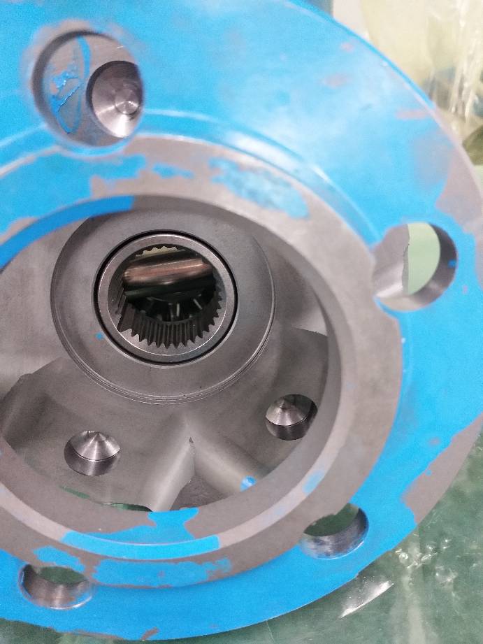

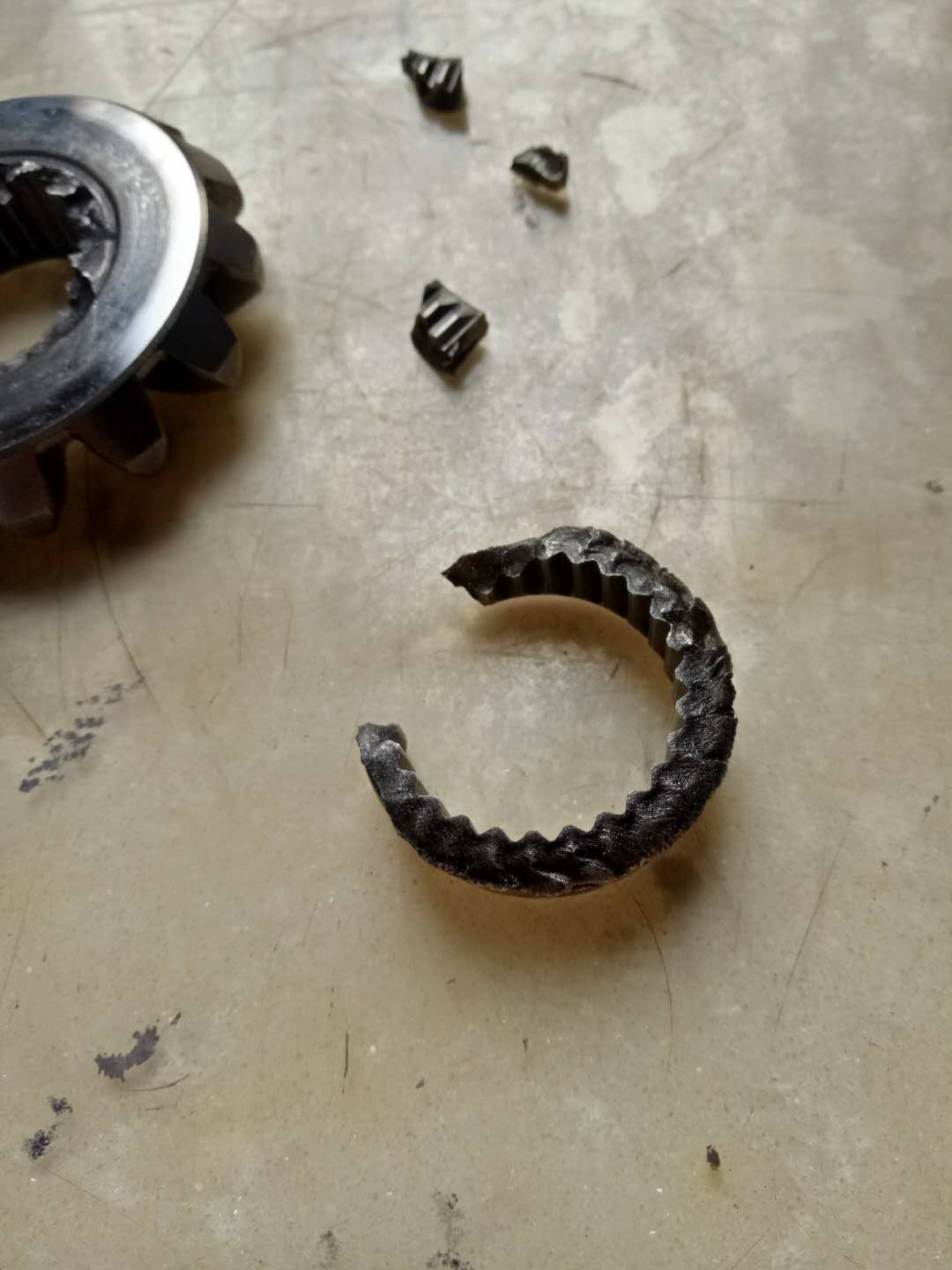

我们产品没有遇到这样问题。断裂的是pinion gear吧,和主动齿 配合装配是否有问题?建议找到断裂的 裂纹源,做个电镜
签到天数: 222 天
发表于 2018-5-28 14:04:09 | 显示全部楼层
太久的印象不多了,pinion有花键吗

这种件很渗碳难做的,薄壁很容易脆。
