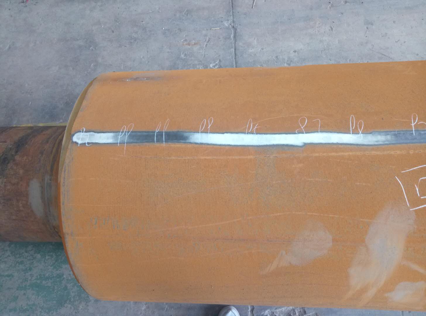

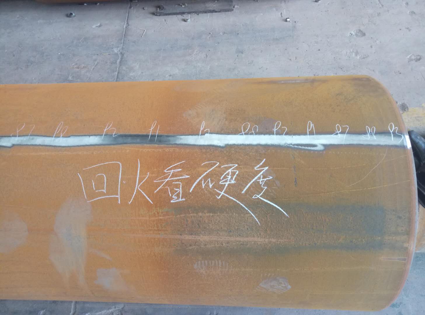

刚开始下去大概有30公分左右,有个进水口跑水重开了,然后没处理,淬火完之后硬度没跑水前99,跑水后不稳定,有88/92/91左右,问一下回火能硬度回均匀吗?回火后硬度要求73-78,能的话温度多少?后续上图,求解。。 1490251060.jpg

回火后硬度为78-81,上面说错了,材质是Cr2
