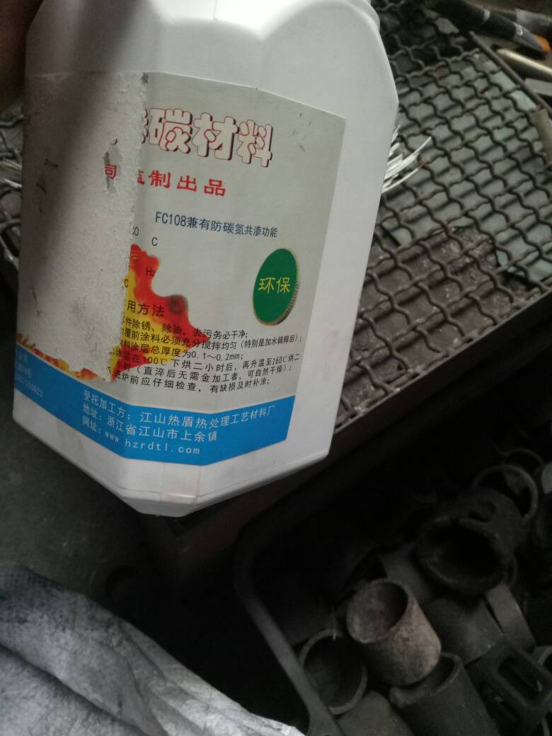

发表于 2018-5-6 08:18:27 | 显示全部楼层
女儿红 发表于 2018-5-3 20:21
这个防渗效果什么样?涂几层啊?我们哪是放干了再进炉的。一次淬火的话涂料下面淬得起来吗?谢谢!
我们就涂一层,但厚度较厚,然后低温烘干,再加热淬火,淬后涂料还掉不了呢,最后抛丸去除涂层,涂层处硬度和正常原材料淬火硬度差不大的,主要是零件小,冷速快能淬透的缘故吧。

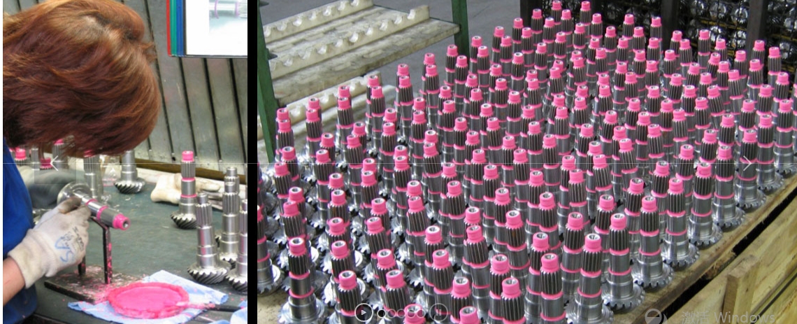

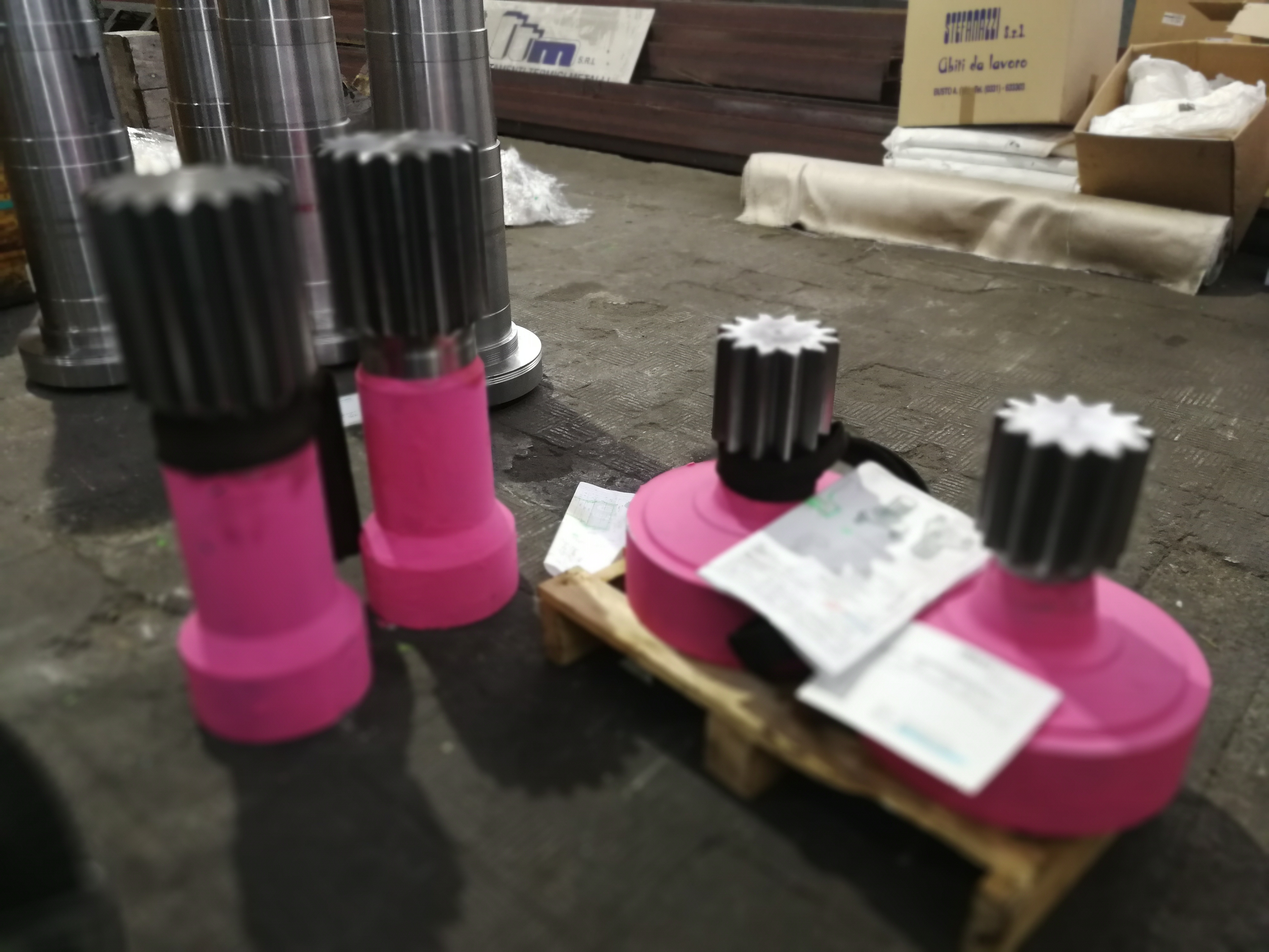

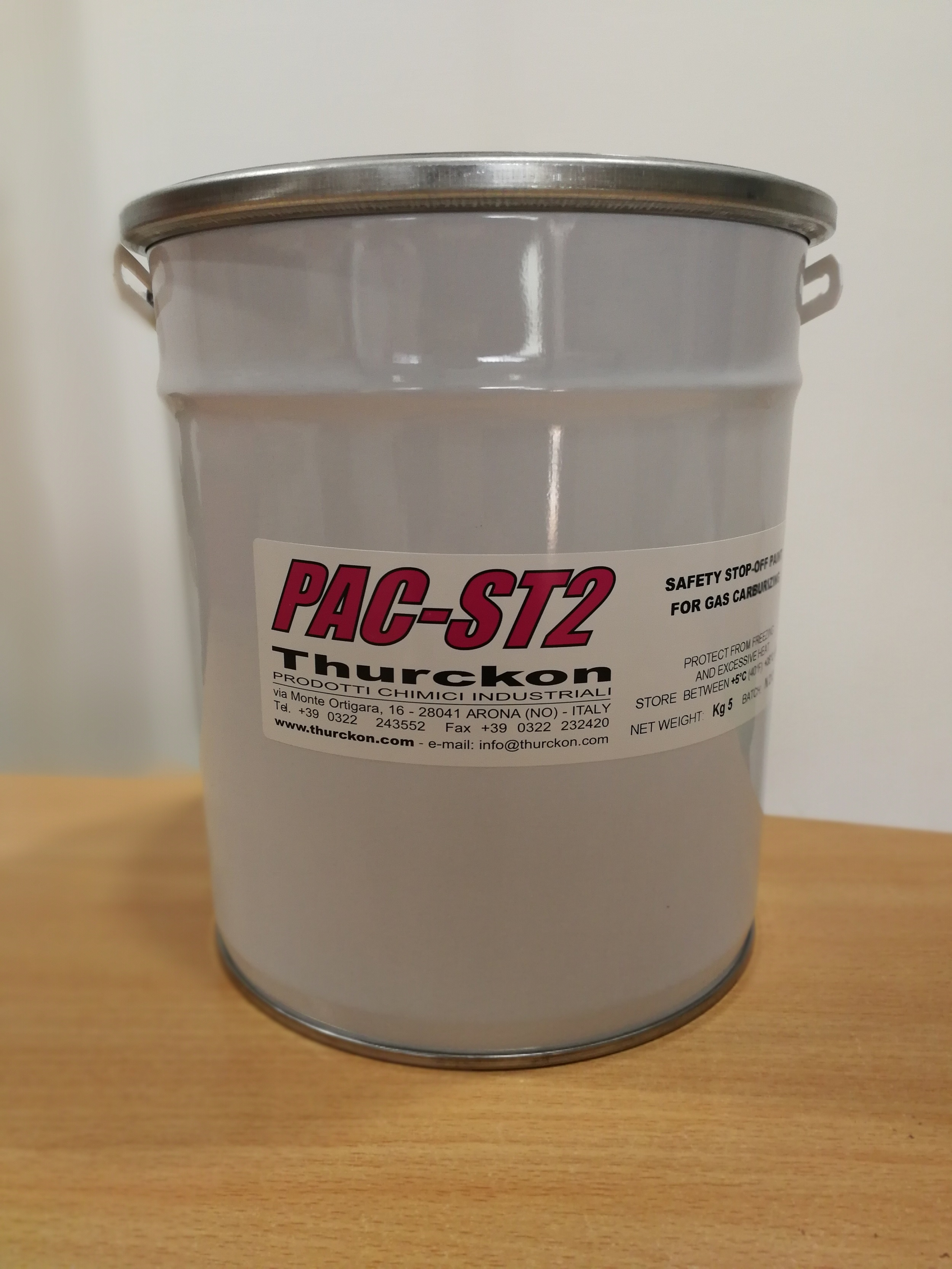

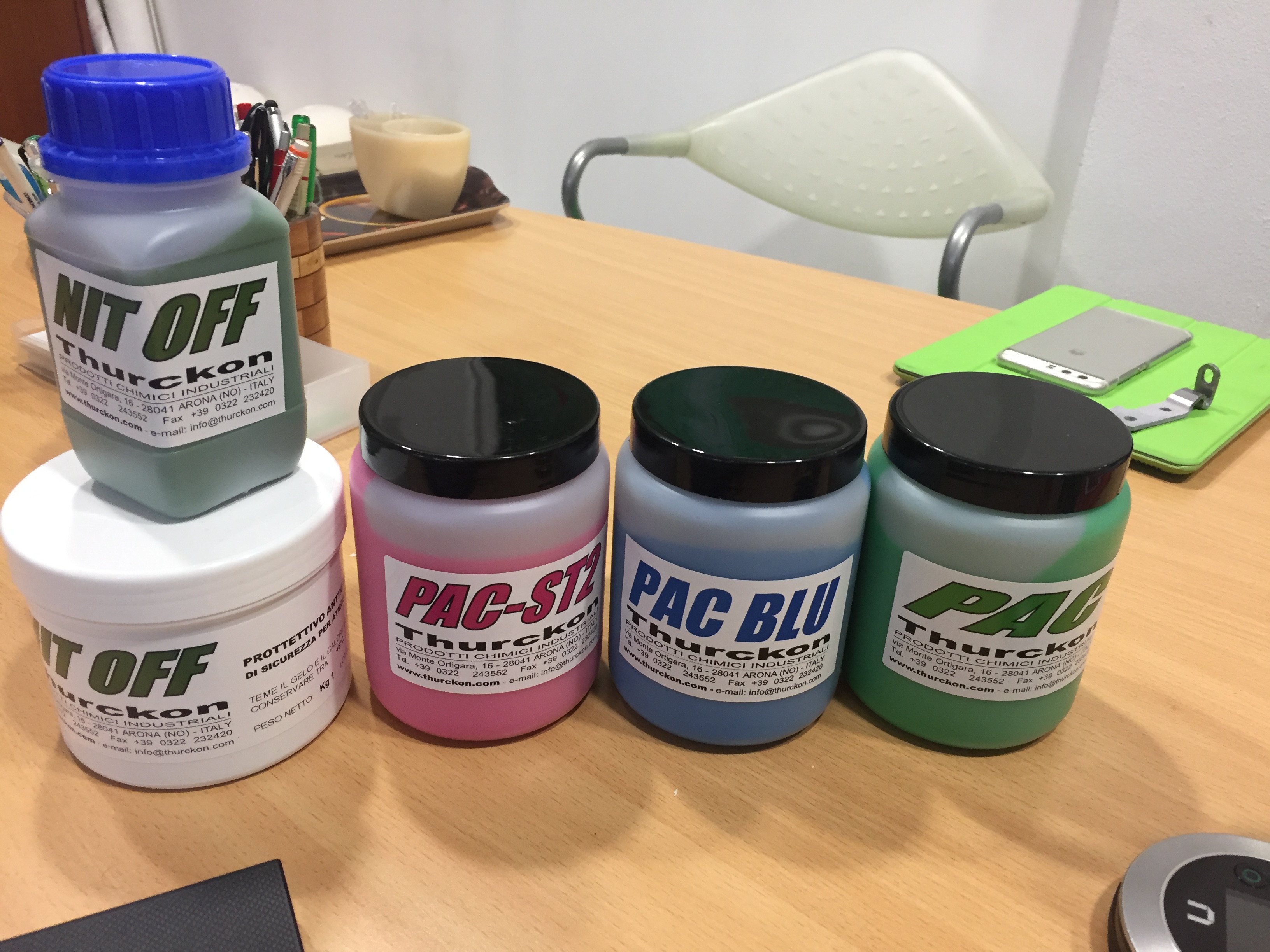

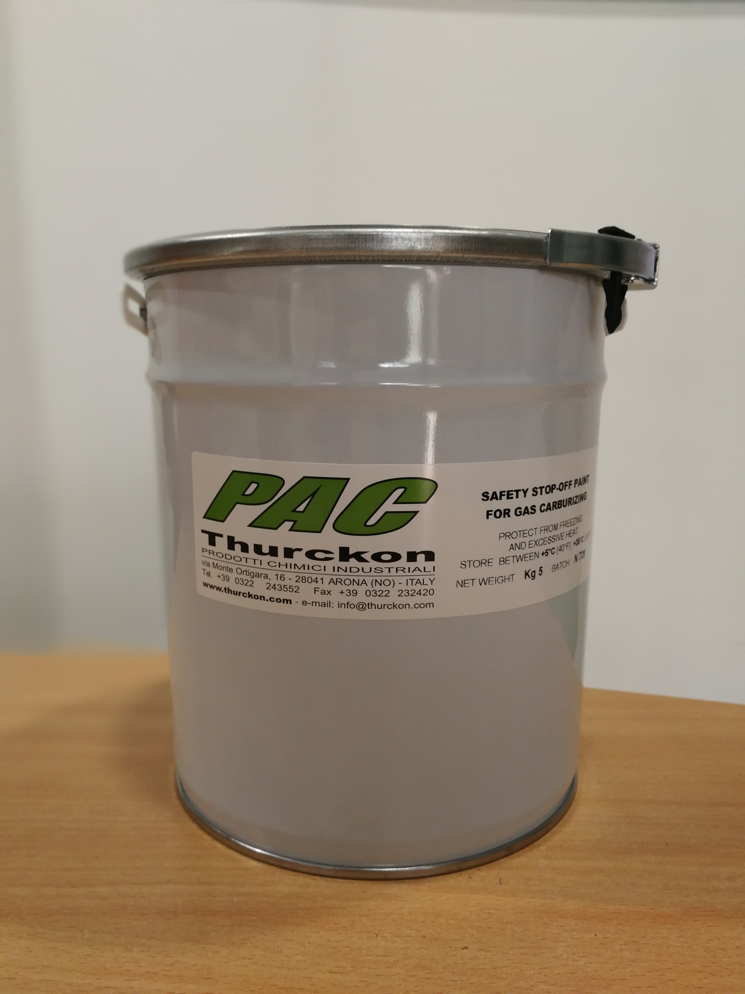

发表于 2018-5-6 10:21:09 | 显示全部楼层
建议使用意大利瑟肯Thurckon防渗保护涂料,大家都可以试试效果。

 楼主| 发表于 2018-5-6 17:04:24 | 显示全部楼层
草原之鹰 发表于 2018-5-6 08:18
我们就涂一层,但厚度较厚,然后低温烘干,再加热淬火,淬后涂料还掉不了呢,最后抛丸去除涂层,涂层处硬 ...
知道了,谢谢!我们也用哪个防渗剂试下,本也准备用这种的,要抛丸,当时就没用,选的可水溶的。
