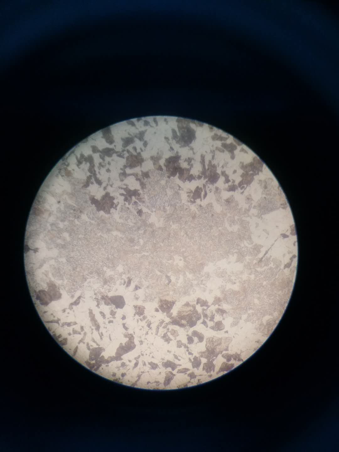

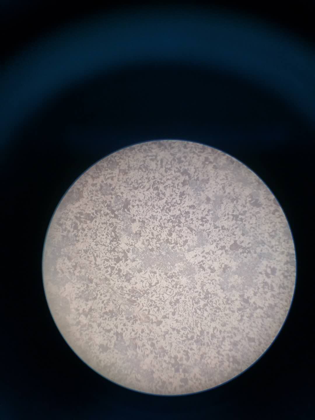

如图珠光体+铁素体+密集的片状结构,大家讨论下成因。
100倍
100倍
400倍
400倍

 楼主| 发表于 2018-5-2 09:47:05 | 显示全部楼层
密集的片层结构导致强度增加,疑似原始铸态组织未完全均匀化

发表于 2018-5-2 10:21:55 | 显示全部楼层
你这是怎么处理的,貌似等温正火但转变不完全,有很多粒贝!请详细说一下你的材料、处理工艺和热处理目的!

发表于 2018-5-2 11:51:20 | 显示全部楼层
什么材料? 现在硬度多少?
中间灰黄色的疑似马氏体。

发表于 2018-5-2 15:53:34 | 显示全部楼层
1:密集的片层结构的组织为粒状贝氏体。是贝氏体转变区最上部温度等温转变产物。
2:粒状贝氏体里面有可能是未来的及转变的富碳奥氏体晶格,也可以是部分转变的马氏体的铁碳两相组织
3:它们成岛状或者断续条状分布
签到天数: 1288 天
发表于 2018-5-2 15:56:28 | 显示全部楼层
断定楼主说的就是贝粒,但是还是希望同行有不同的声音。大家共同学习

发表于 2018-5-4 12:33:01 | 显示全部楼层
什么钢种?工艺是什么?是不是有担心黄块M?

感谢各位对本贴的关注,上周去了外协加工厂,通过多方面了解到了他们的真实生产工艺,材质为:SCW450   要求热处理工艺正火空冷,对方是出炉后水冷,但是从组织金相上来看又有区别于淬火组织(大部分组织为均匀细腻的铁素体和珠光体+贝氏体或马氏体),现场的沟通也确认了各位的判断,供方在出炉后进行了短时间的冷却(形成了大量的均匀细腻的铁素体和珠光体),然后进行了水冷(内部温度还处在相变温度,水冷后形成了贝氏体和马氏体组织)。以上供大家相互交流学习。

正火用水冷,也是牛叉的,涨姿势了。。。
