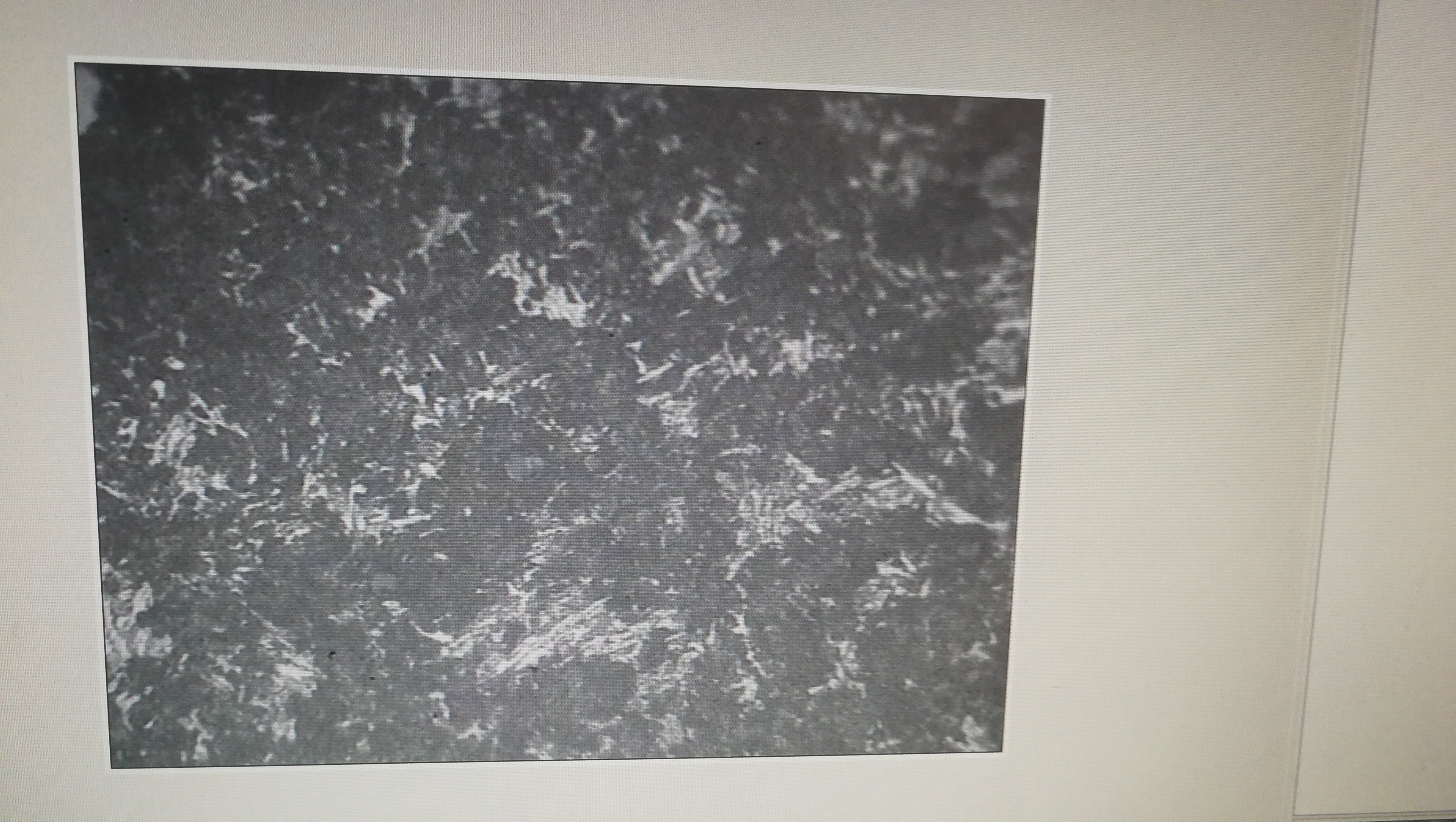

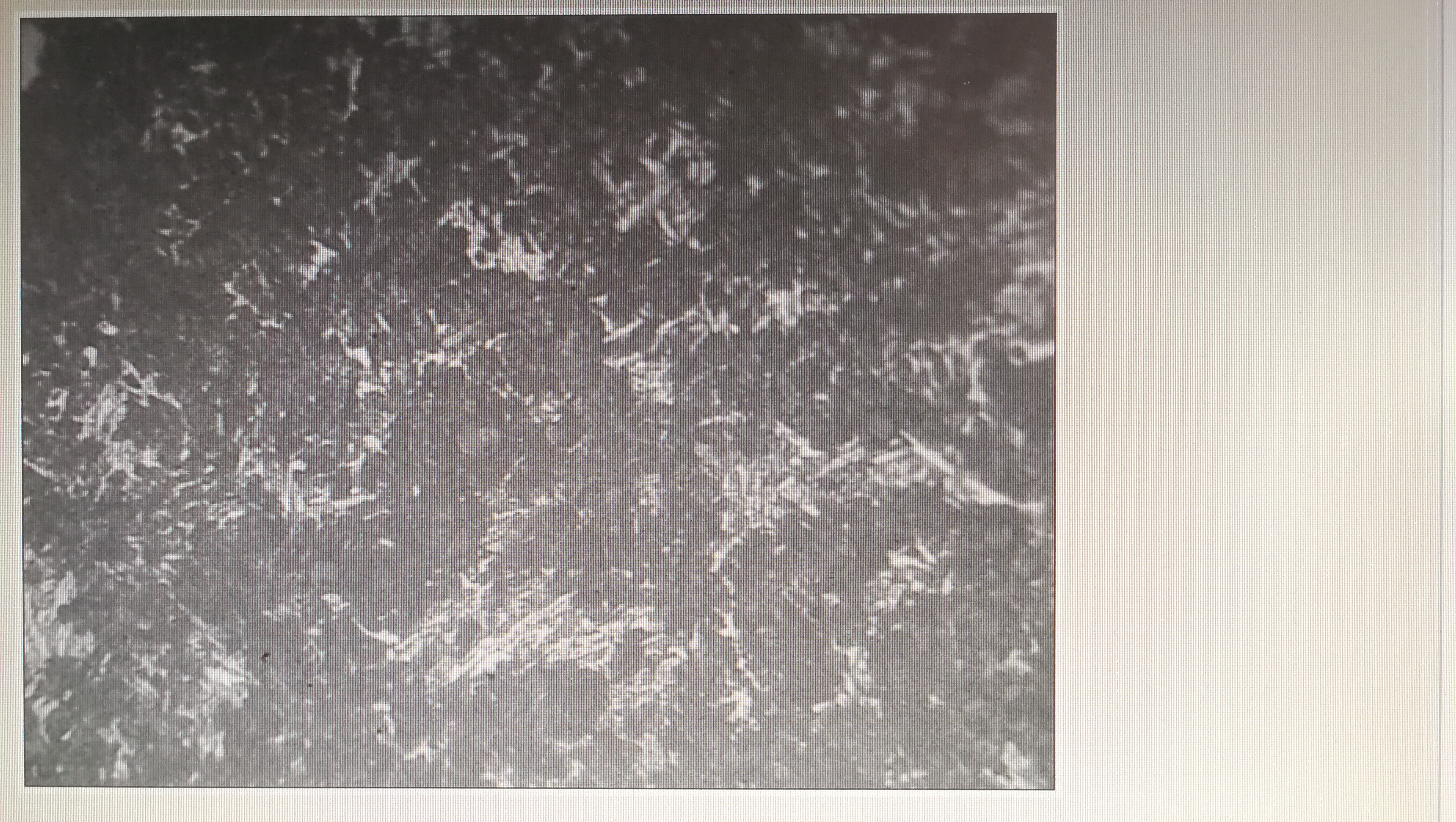

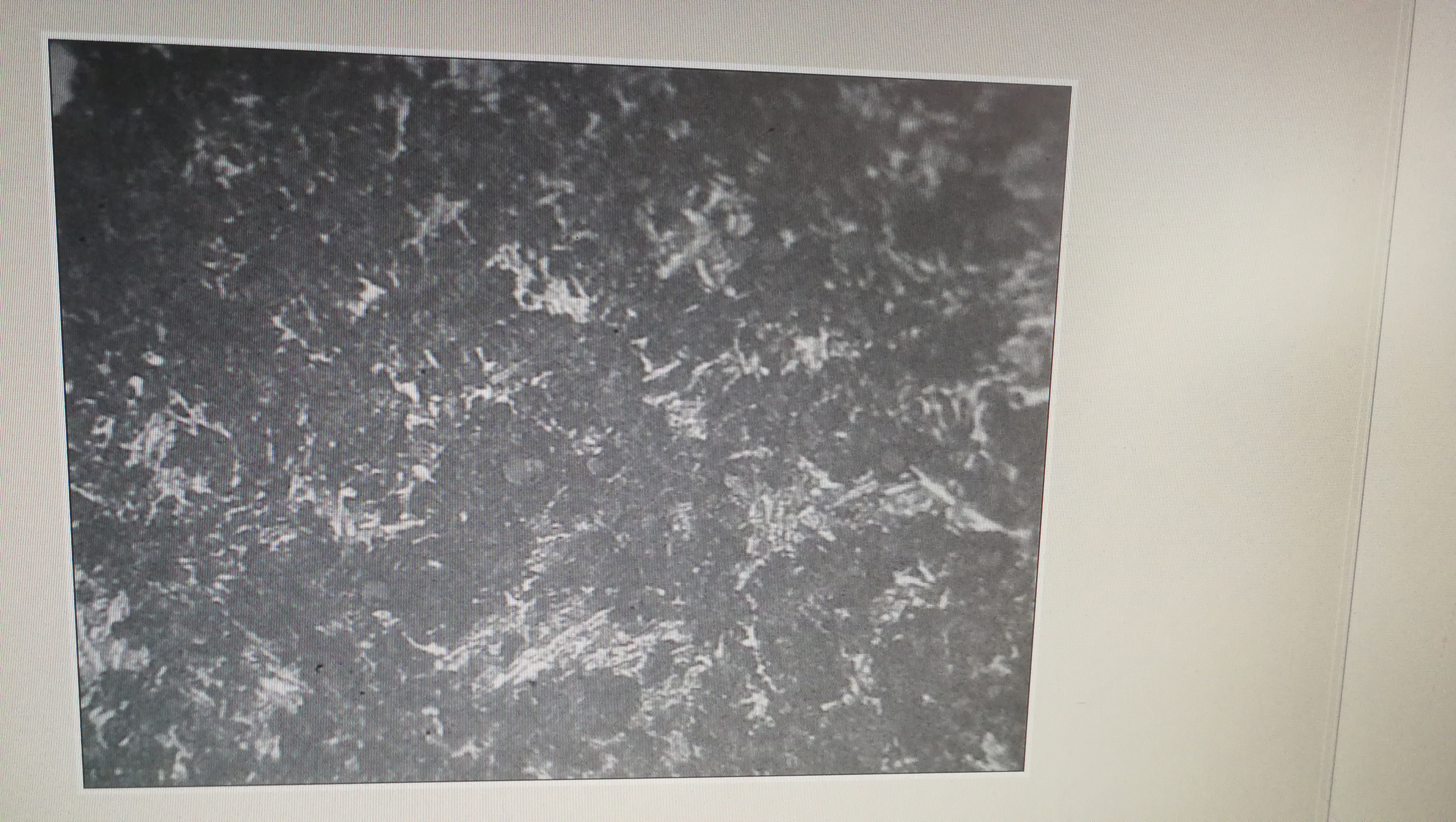

材料经过锻打后粗加工后调质的,发来后上锈严重,但是调质后会有氧化皮的,这个就没有,厂家非说调质了,而且加工时比有氧化皮的变形严重,种种原因疑惑没有调质,厂家也有忘记调质的案例,现在做金相分析,第一次做看不懂,是不是没有做好,看不懂金相。

看着是调质了的,只不过像心部组织,所以在怀疑是不是粗车余量多了。42CrMo的淬透性也并不是太好 建议你的产品调查要去审核供方的过程,验证过程和各参数固化下来提供PPAP资料,不得随意更改;

调质是做了,但是做的不好,估计是厂家利用锻造余温做的调质,这样能节约成本

哪里看出来的调质,这个是他们把热处理工艺改了,锻造后直接调质,粗车后,送到我们这里的!粗车后调质质量挺好的!不知道为什么

非调质组织,存在大量游离铁素体,锻后正火组织!

如果不是心部组织,图片显示调质不理想,有块状铁素体。

未做调质处理。。。。。

同意2楼的观点,调质做的不好。

产品尺寸?金相试样取样位置?距表面多少?

是的轴套,图纸尺寸外圆420.内孔400.长160。来料尺寸435*390*170.锻打尺寸不清楚!

不是心部位置,就是一个环,从中间取了一块小料

是的!它是个环件,如果真的做了调质应该能渗透的吧!图纸壁厚10个,锻打单边50够了吧!

图纸尺寸420*400*长160,来料435*390*170,锻打余量不知道。来料表面有锈没有看见氧化皮!

试样就是从产品上取下了一快,因为是环件直接线切割下来的!

就是怀疑没有调质!我们正常来料是有氧化皮的,而这一次没有。厂家解释说锻打后调质的,调质后在粗车的,所以到我们这里没有氧化皮。因为在车加工中用同样的工艺没有氧化皮的变形严重,而有氧化皮的基本没有变形。你说你先调质后粗车的,璧那么薄也不至于没有渗透吧!

他们为节省成本,指鹿为马,把此种工艺称为“调质”。(聪明人太多!)
同时图纸上是否没有标注具体要求?
楼主可以查看GBT 13320-2007中的调质组织的评级图。没有的话留邮箱发你一份。
