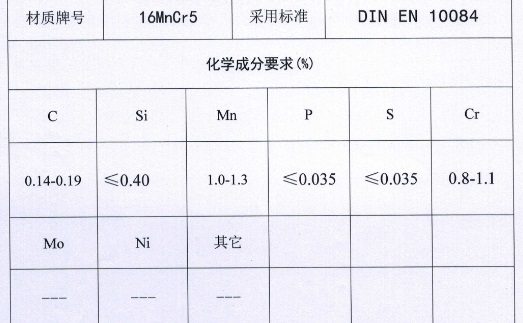

第一个应该是16MnCr5 我们现在用着这个材料呢,第二个就不清楚了

发表于 2018-5-12 09:49:05 | 显示全部楼层
这是16MnCr5成分标准内容: QQ图片20180512095443.jpg
