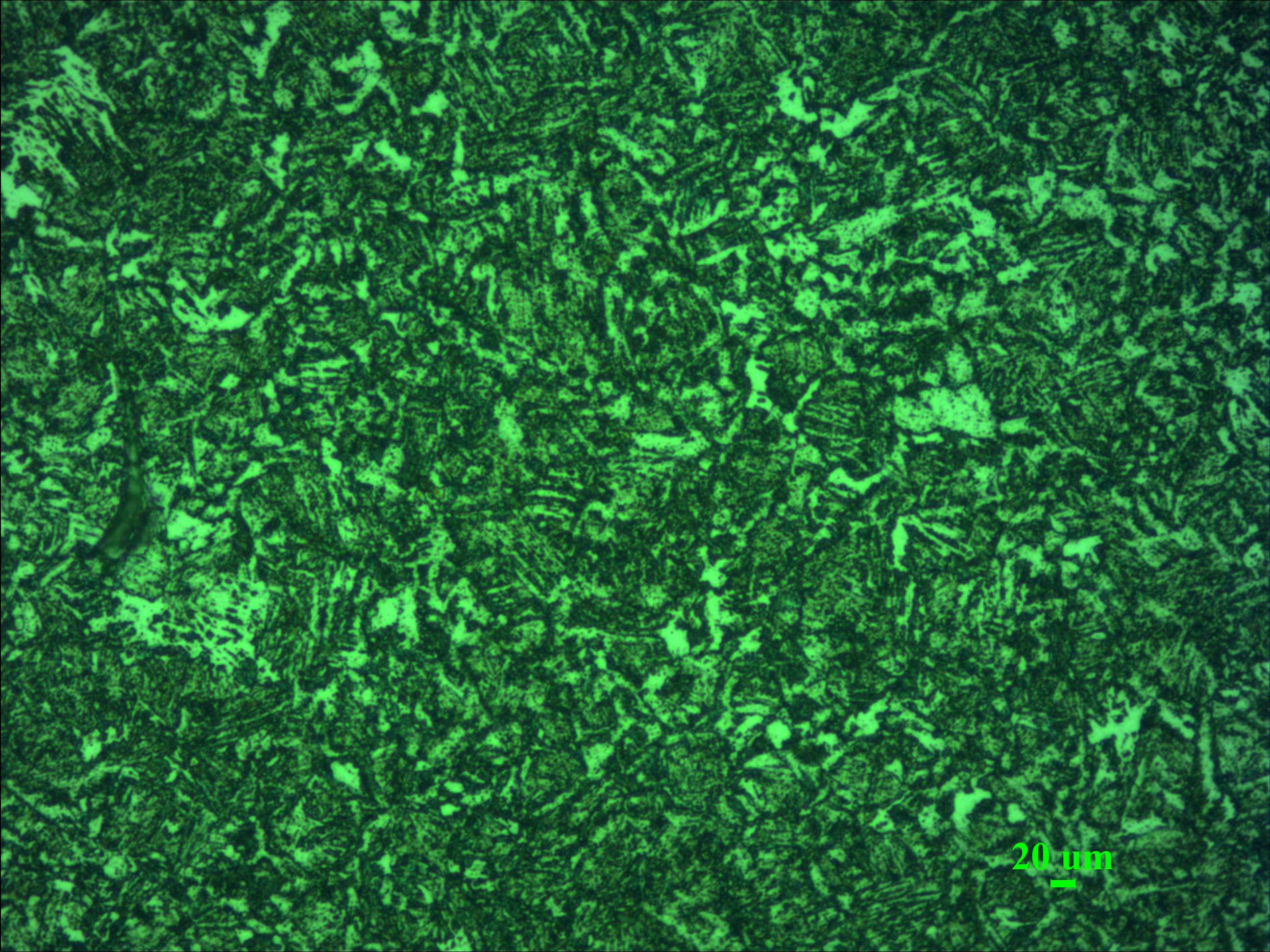

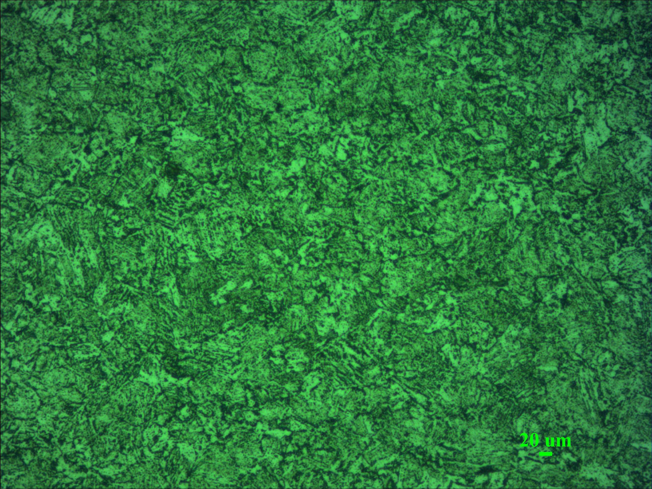

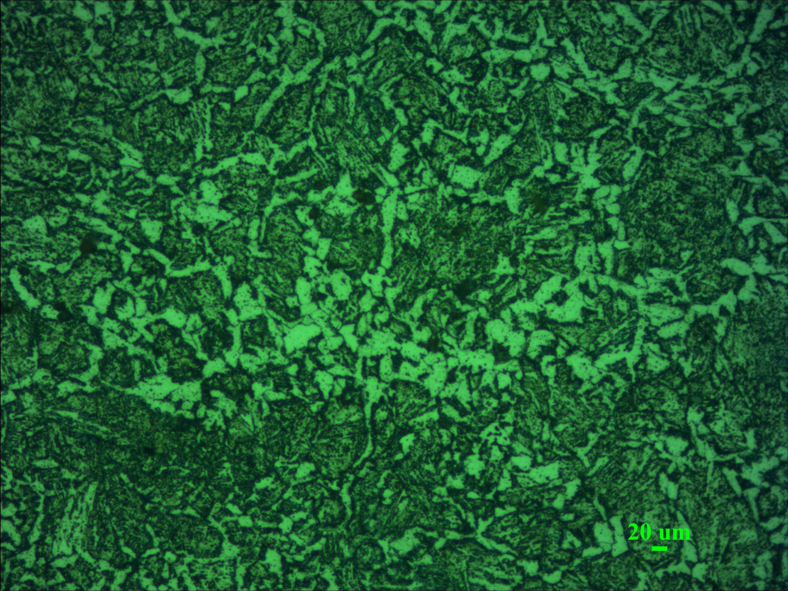

各位高工,
       新手刚做调质态的分析,请教一下。
       20Mn2调质
淬火,880×30min,出水温度18℃,
回火,500×60min   水冷近外表面                                                                        近内表面                                                                   心部

图1表面回火索氏体组织很好无铁素体,有少量贝粒!  图2和图3应该都是心部组织吧。组织大量为未溶铁素体加上贝氏体,以及少量索氏体。  说明你淬火温度是够了但是均温不足,未能里外奥氏体化!
