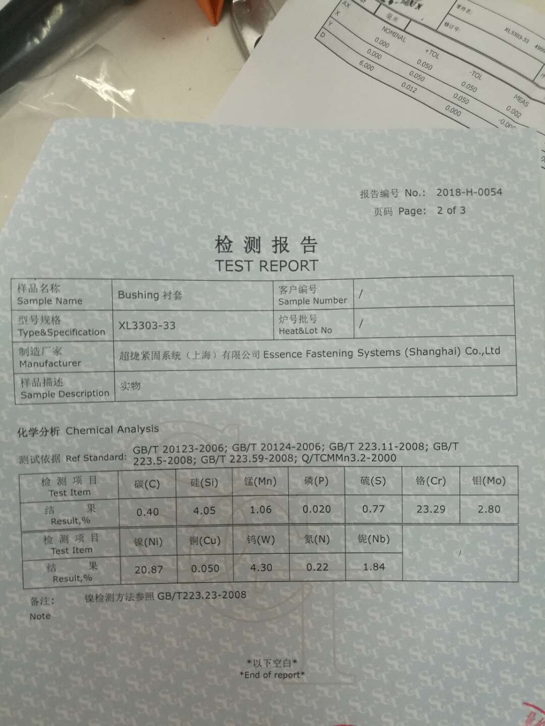

附件为材料的化学成分报告
签到天数: 1287 天
发表于 2018-5-14 09:38:38 | 显示全部楼层
属于不锈钢吧!  这种材料奥氏体化非常稳定。
签到天数: 781 天
 楼主| 发表于 2018-5-14 10:02:24 | 显示全部楼层
