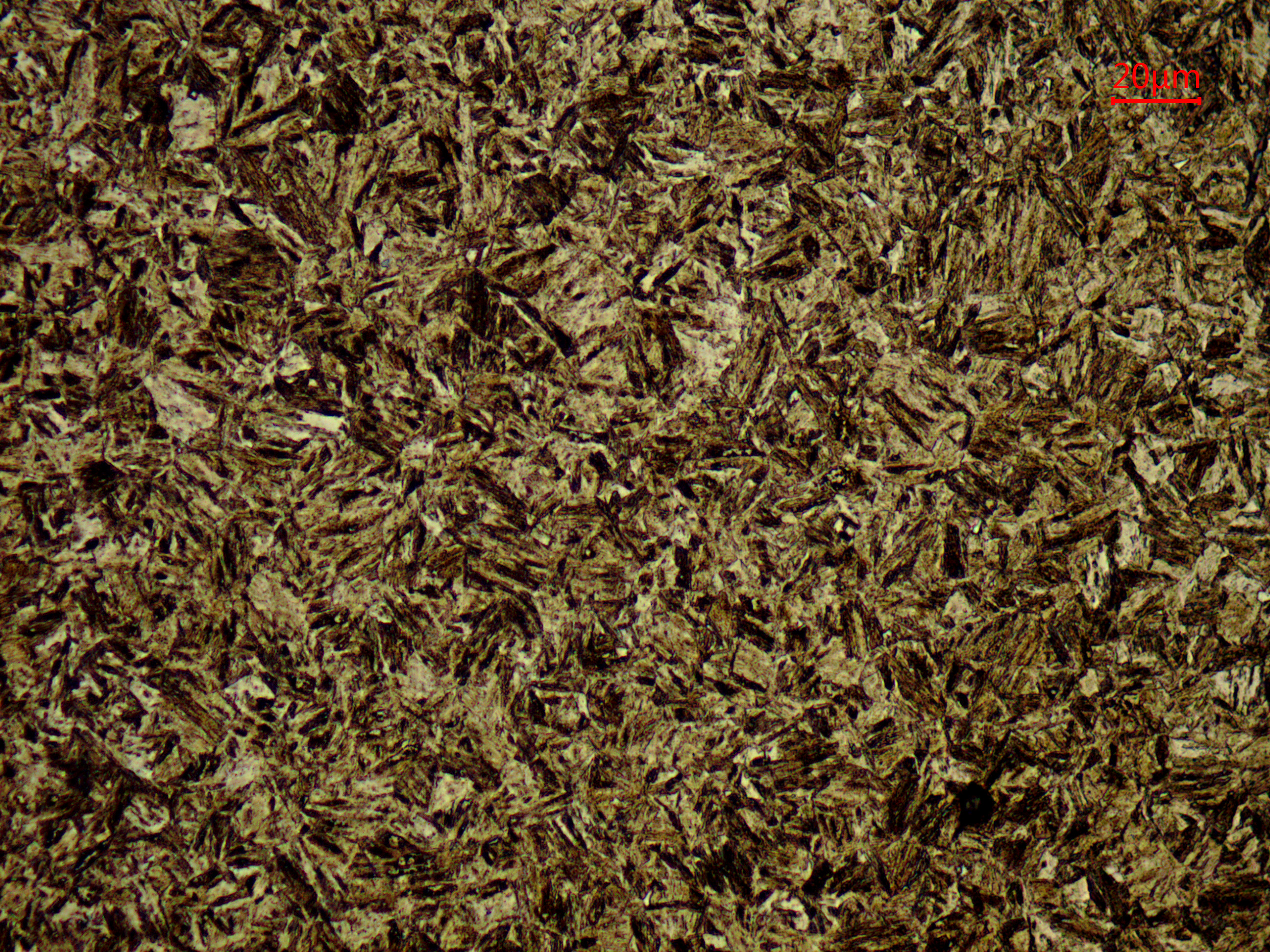

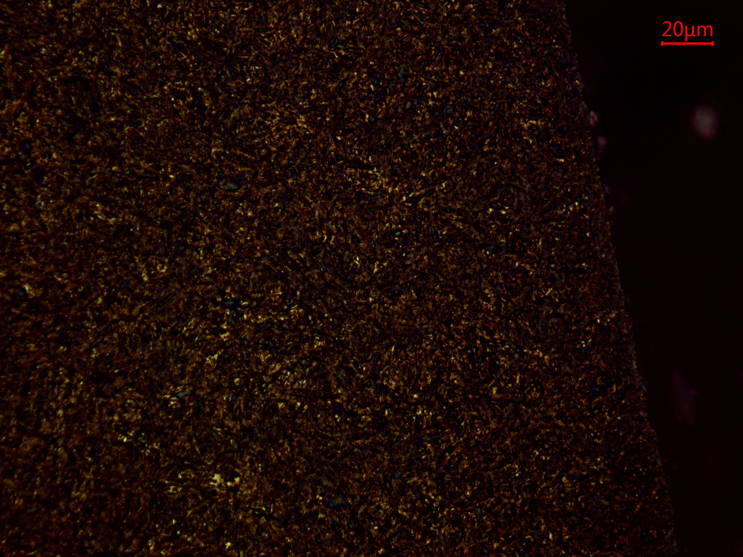

以往做轴承钢的,现在换行做渗碳了,这个20CRMNTI表层渗碳,金相组织评几级呢,要求评M、C化物、残A和心部F,评级标准是GB/T 25744-2010,表层硬度58HRC,心部47HRC,渗层0.6mm,本人经验不足,有高手没有指点一下。
表层组织
表层组织
心部组织
心部组织
发表于 2018-5-12 21:18:13 | 显示全部楼层
个人看法,这渗碳淬回火组织(表层)是马氏体,参考标准马氏体评级1~2级,碳化物颗粒大小评2级,残余奥氏体1~2级,心部以半条马氏体为主,少量铁素体
具体的请参考标准分别评论

发表于 2018-5-12 21:32:11 | 显示全部楼层
2张图的标尺相同,都是500X吗?

发表于 2018-5-12 21:39:27 | 显示全部楼层
组织还不错,腐蚀有点深

 楼主| 发表于 2018-5-13 05:33:04 | 显示全部楼层
谢谢,请教了有经验的人,评级跟你一样一样的,都是高手,还要跟你们学习啊。

发表于 2018-5-15 10:03:48 | 显示全部楼层
想看碳化物可以腐蚀的深一些,组织评级这腐蚀的偏深了

发表于 2018-5-18 15:49:13 | 显示全部楼层
赞同2楼说法“马氏体评级1~2级,碳化物颗粒大小评2级,残余奥氏体1~2级,少量铁素体”
发表于 2018-5-29 20:17:04 | 显示全部楼层
第一张图心部铁素体少,可能渗碳工件比较薄(直径比较小)或淬火温度高,介质温度低,第二张图腐蚀得有些深了,不是很清楚,个人觉得一次性渗碳直接淬火做到马氏体1-2级是比较难的,3-4级就比较好了,冷挤压的材料没有中冷或二次淬火的马氏体基本都在6级及以上。
