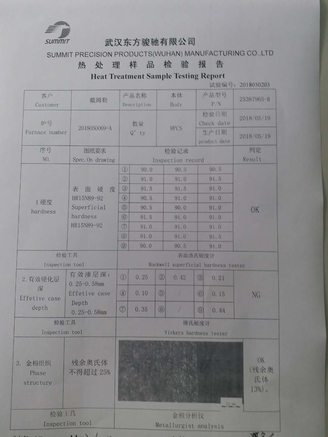

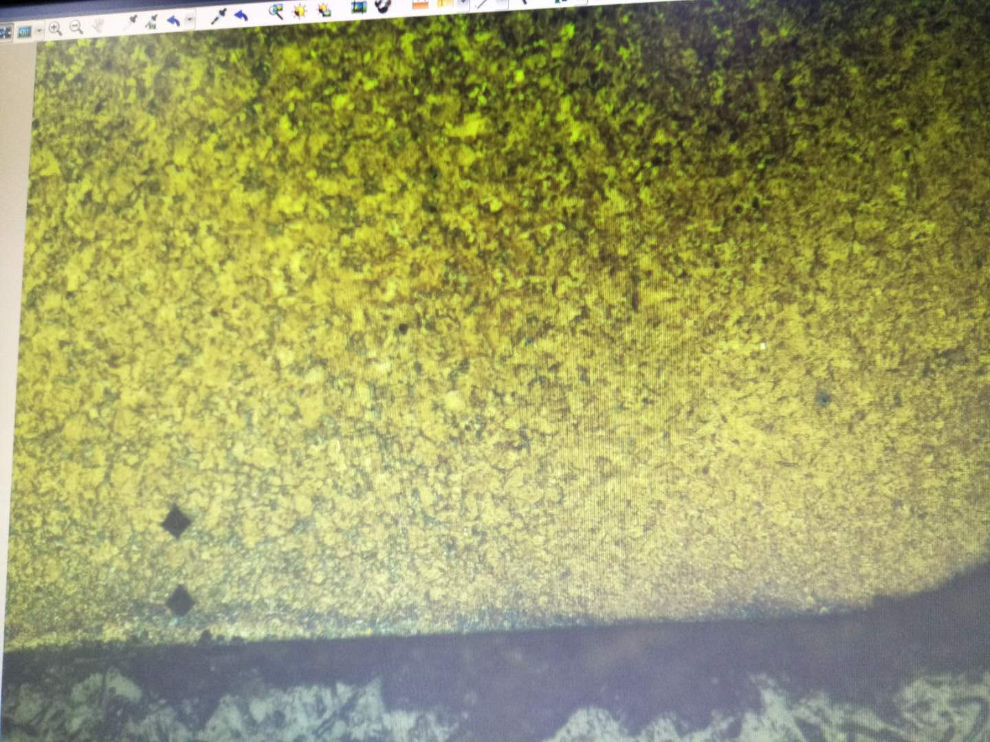

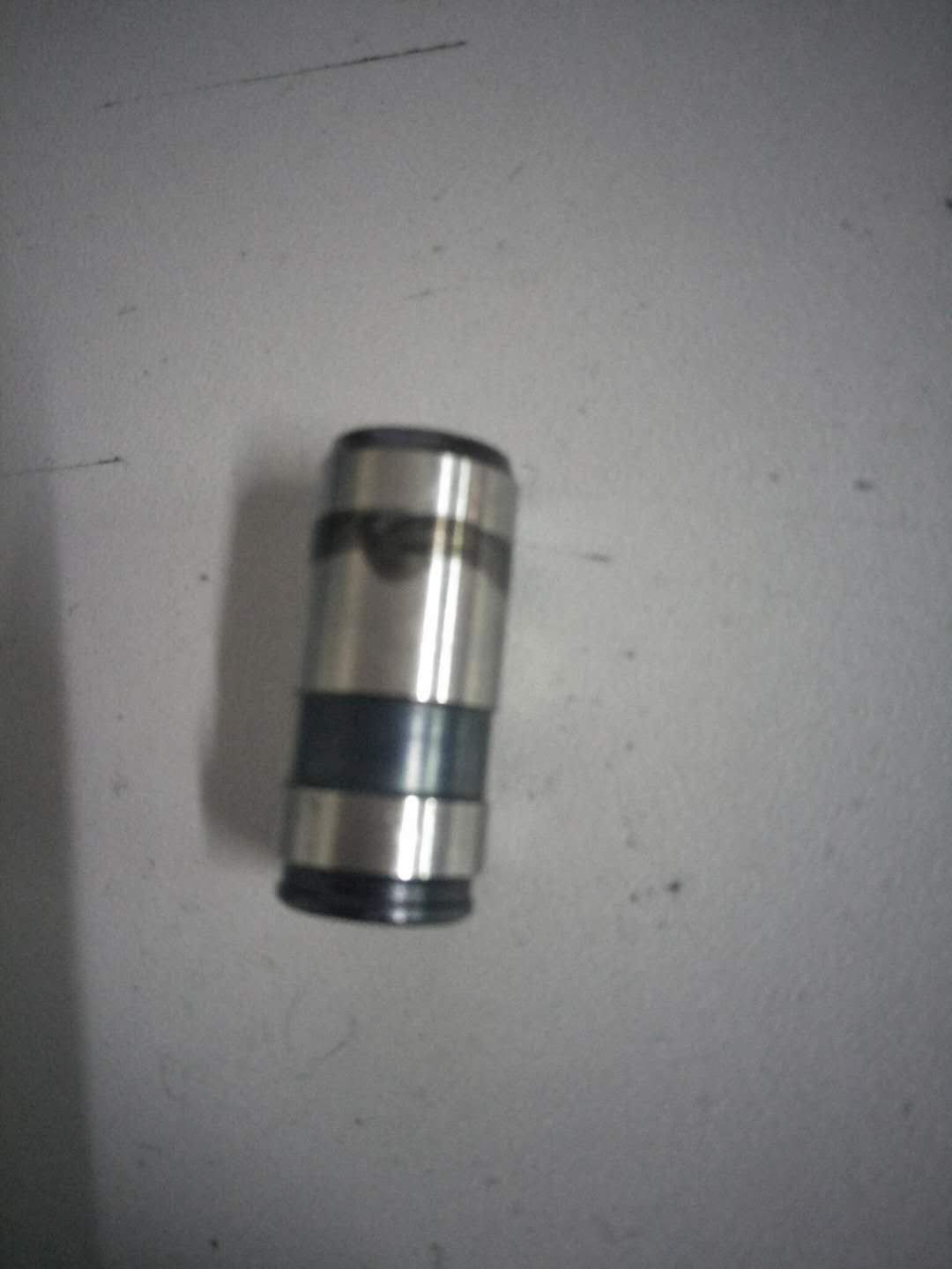

然后我们淬火用的油是上海德润宝的快速淬火油 ISORAPID 277HM  零件工艺 CN共渗温度880°  860°保温20分钟 淬火860° 油温60度  回火温度是180°    零件只有26.45MM长短   1086638434.jpg 画线的那一圈有问题 目前检测原材料没有温度  所以想问一下各位师傅这是什么情况

3号是没有硬化层深度吗?还是过浅呢?

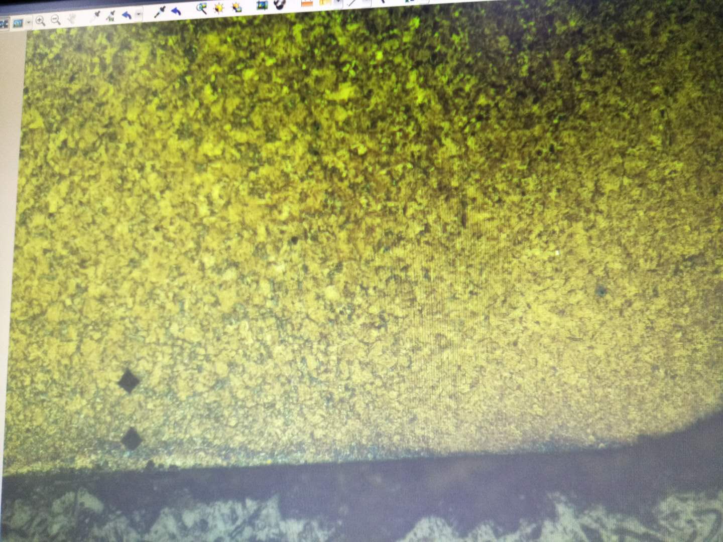

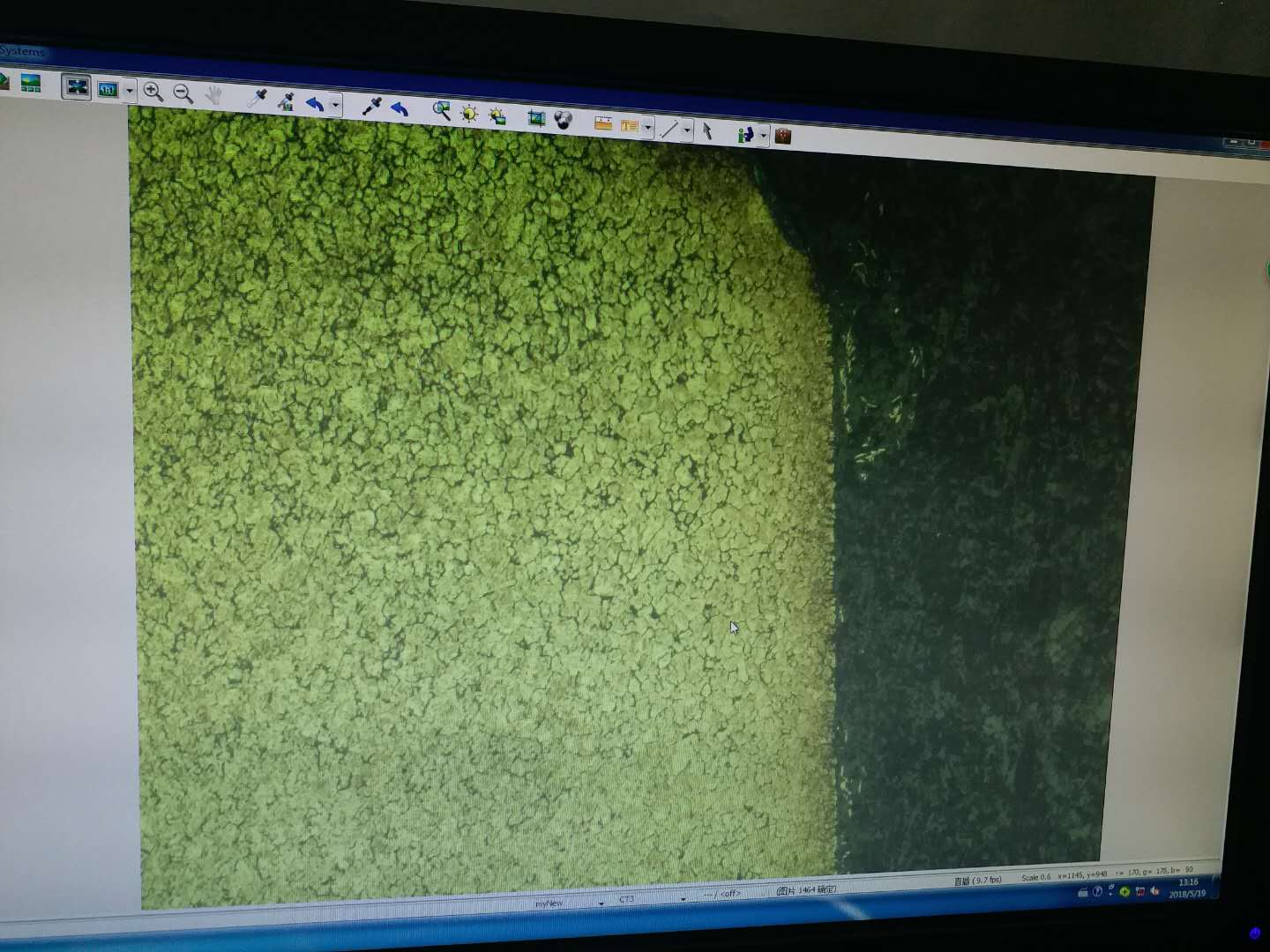

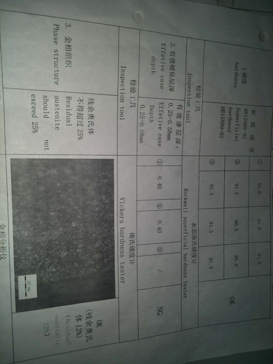

 楼主| 发表于 2018-5-19 13:25:01 | 显示全部楼层
duozhu119 发表于 2018-5-17 11:48
3号是没有硬化层深度吗?还是过浅呢?
整体上 就在零件底部出现一个长度1.5毫米 硬度只有410的区域

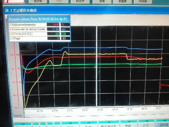

在曲线图上 看渗碳过程也没什么问题 这款产品做了很久了 工艺上没有改变什么东西   webwxgetmsgimg(2).jpg webwxgetmsgimg(3).jpg
