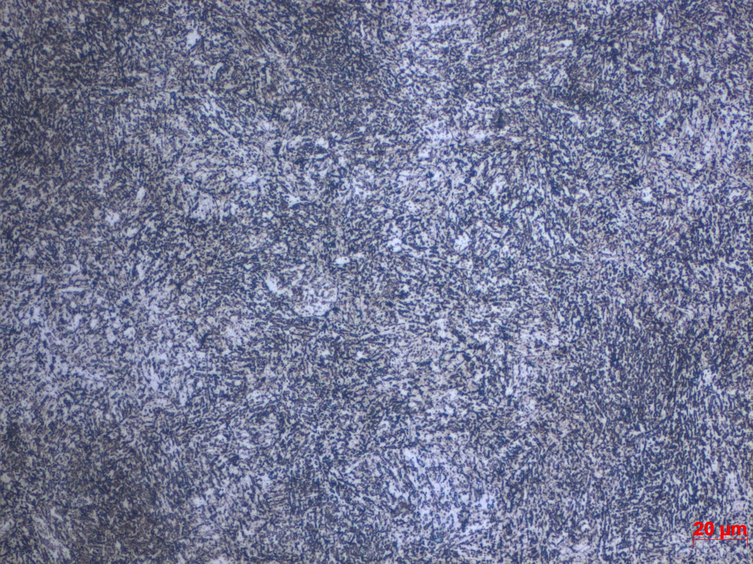

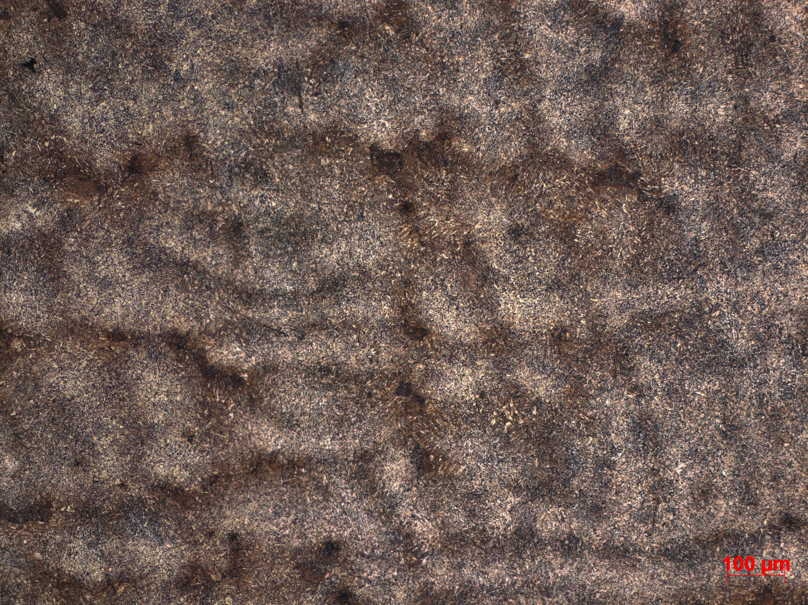

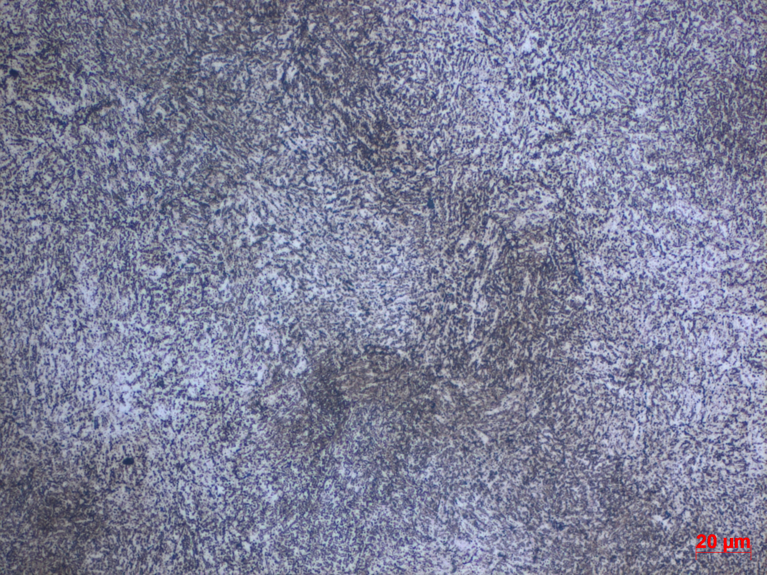

厂里有一批12Cr2Ni4A钢轴类件,需要车削加工,对原材料进行了正火+高温回火,硬度约220HB,组织如下,请各位看下是否合适
100X
100X
500X
500X
500X
500X

铁素体+珠光体+粒状贝氏体、图二有枝晶偏析

就看的出来组织为贝粒+索氏体,及状态偏析!

铁素体加粒贝和索氏体,枝晶偏析

枝晶偏析对材料本身有什么影响呢?
