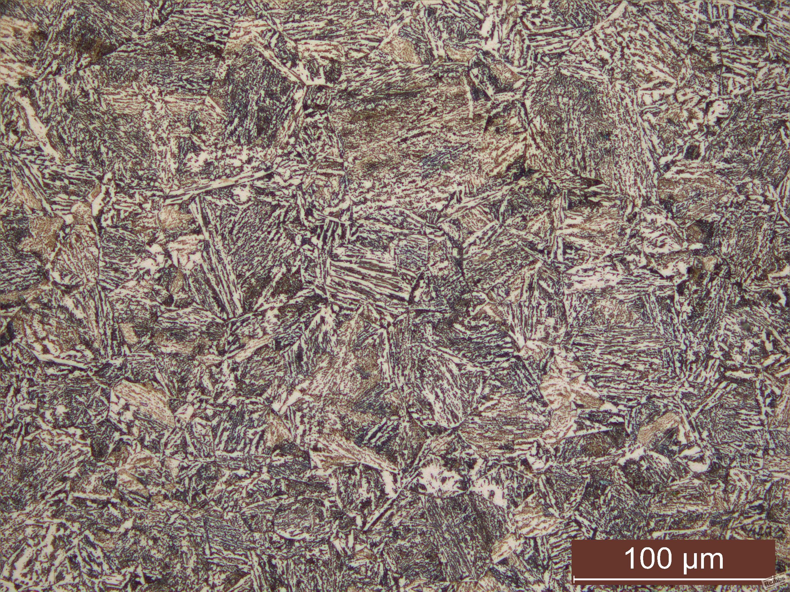

201808ayn0sg9cnr22sl9f.jpg    今天被这图给迷到了。

贝氏体屈氏体铁素体………

粒状贝氏体,冷速慢造成的

MYG 发表于 2018-5-19 13:02
贝氏体屈氏体铁素体………
点赞...............................

粒状贝氏体,冷速慢造成的

粒状贝氏体,冷速在上贝和珠光体形成之间形成

显微镜光源对焦蛮好的。

清晰,请问什么显微镜拍的?价位多少

ylk 发表于 2018-5-22 19:36
清晰,请问什么显微镜拍的?价位多少
我也不知道,看着漂亮就转发了。这照片还是很久以前的。

这张金相图片的清晰度不错,是反映出作者使用的显微镜+图片输出软件是不错的,应该不是蔡司就是徕卡。
照片内容反映的是热轧中碳合金钢棒材原材料态的横截面金相组织,组织主要是贝氏体、屈氏体、铁素体。
制样水平:
总体上还说的过去。但似乎部分焦黄团状区域存在,说明制样者未能严格按金相制样规范执行,出现部分磨抛过热或变形现象,若能消除此类现象,此图则更佳。

粒贝加屈氏体,照片不错
