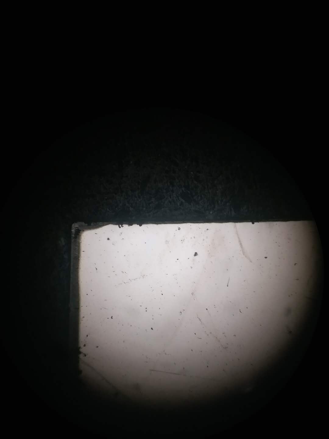

近日,我司(意大利瑟肯防渗涂料)的一家客户表示,将我司NIT-OFF防气体渗氮涂料用于2Cr13材料做试验,试验下来结果并不是很好,氮化层是正常的一半。
经由我司热处理工程师,涂远,涂工与贵客户工程师交流后得出了以下结论:
2Cr13是一种马氏体不锈钢(常规不锈钢分为两大类:一类分为马氏体不锈钢,比如1Cr13/2Cr13/3Cr13……另外一类是奥氏体不锈钢,比如304、316等等),不锈钢氮化一般使用离子氮化,不使用气体氮化。因为不锈钢表面有一层钝化膜(这层膜能够防腐蚀,所以叫不锈钢),气体氮化直接氮不进去。但是,如果有使用“去除钝化膜”工艺,之后再进行气体氮化,是可以氮化的。贵客户选择先涂好NIT-OFF,然后在气体氮化炉内去除钝化膜,然后直接氮化。而这个去除钝化膜工艺(类似于酸洗等),破坏了氮化涂料,在后续的氮化中,涂料无法起到防渗作用。所以,这种情况下,我们建议使用离子氮化涂料,就可以解决这个问题啦。
以下是贵客户提供的金相分析
