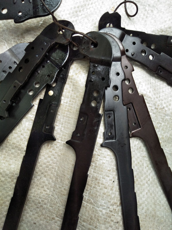

大家好,A3钢渗碳后发黑,渗层0.1左右,表面硬度HV500,刚发好很黑,过几天就慢慢的变成红色,采用的碱性发黑,发黑时间1小时左右,怎么回事,请各位专家出出主意,如何解决,是手动工具的手柄。

应该是配比不对吧,后期发红说明氧化反应了

         做其他淬火件或不淬火件又很好!加工时间还短!现在怀疑是不是渗碳工艺对发黑的影响,渗碳剂用的氨气和二甲苯!望各位大神分析一下!
 楼主| 发表于 2018-5-26 18:45:59 来自手机 | 显示全部楼层
同一串里面就出现二种情况!有几个会泛红!
黑色的成分是四氧化三铁
红色的成分是三氧化二铁
如果二者混合则呈现的是蓝色
氨气和二甲苯的 审计组合属于氮碳共渗啊
而且不是最佳渗剂,
发黑工艺和发黑配方都会导致这种现象发生

应该是热处理质量造成的。你们用什么炉子?说说你们渗碳淬火的具体工艺。
