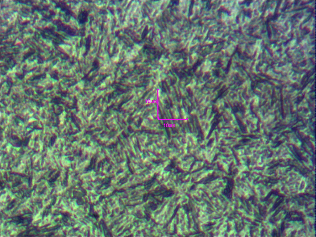

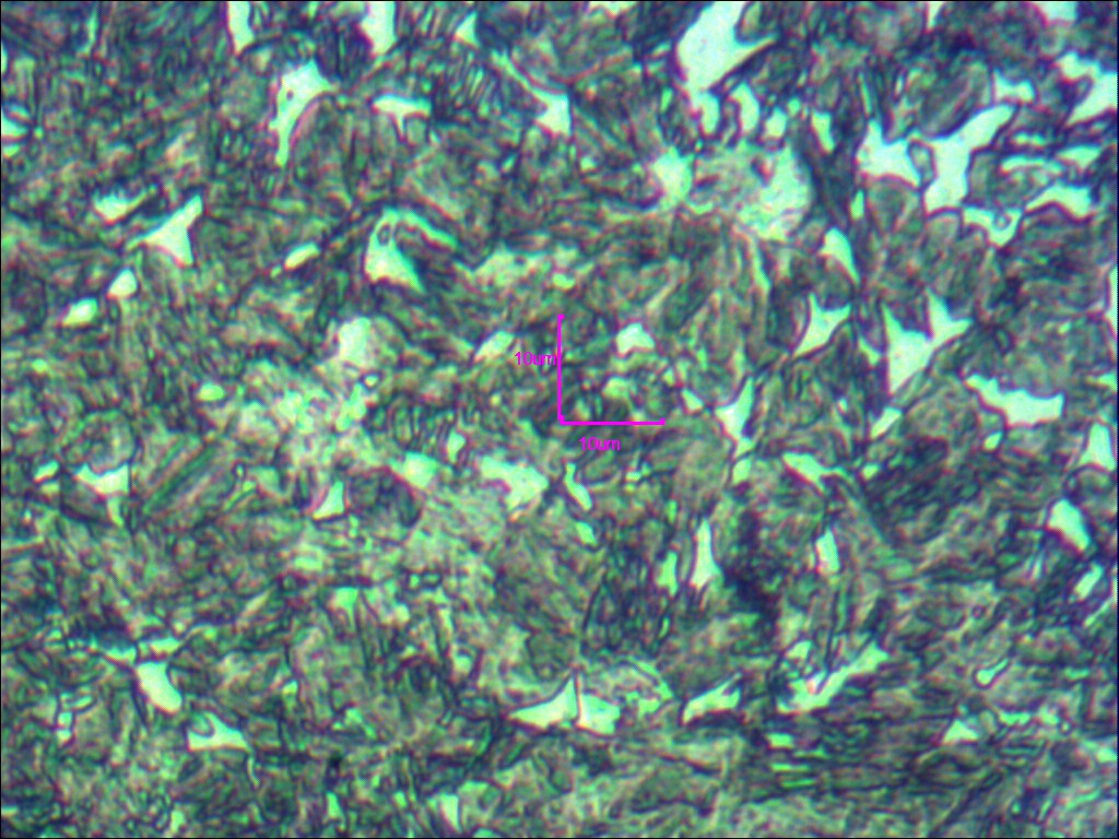

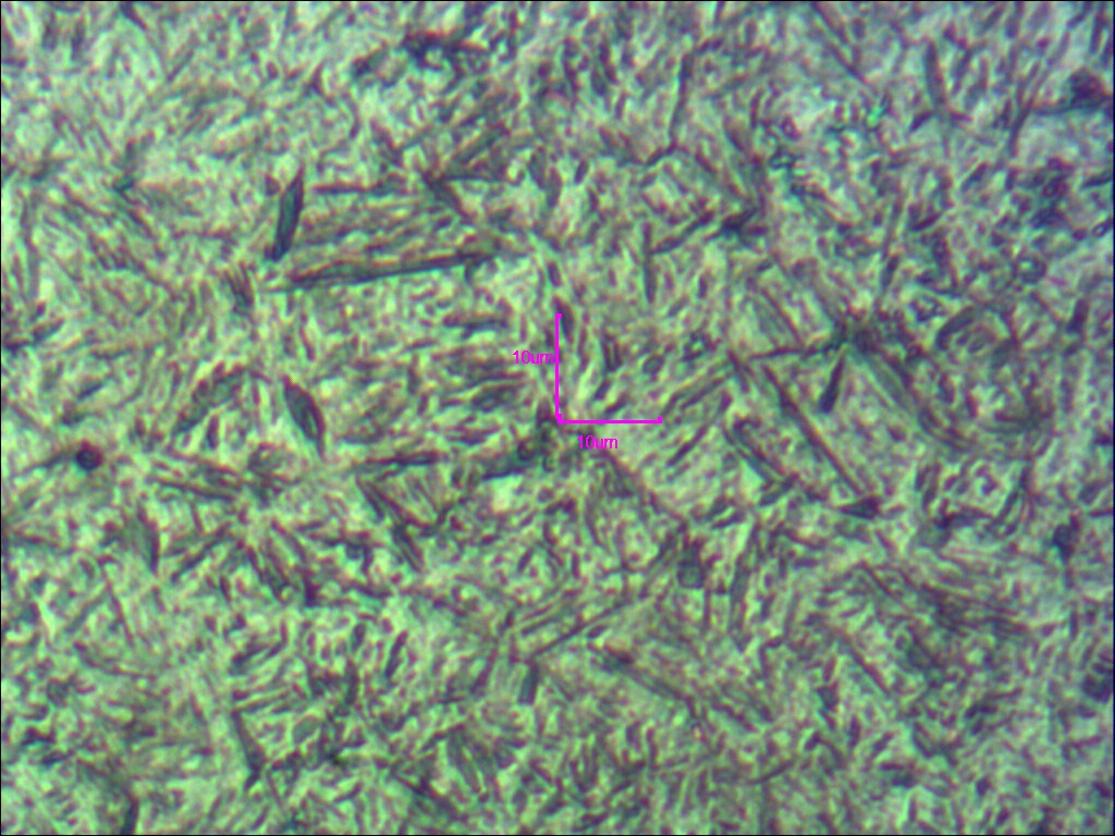

请大神给分析下,我个人的分析图一:下贝氏体+淬火马氏体+残奥,黑色针状为下贝氏体。
                                                 图二:下贝氏体+板条马氏体(自回火)
                                                 图三:游离块状铁素体+少量贝氏体+半条马氏体。
试块,只815℃淬火,未回火,不过试样放置了一夜。
20CrMnTi,渗碳淬火后未回火组织,表层区域
20CrMnTi,渗碳淬火后未回火组织,过渡区区域
20CrMnTi,渗碳淬火后未回火组织,心部区域

侵蚀剂为4%硝酸酒精溶液,板条马氏体感觉发生了自回火,所以倍侵蚀了,不知道对不对,求大神帮忙,鉴定下。
发表于 2018-5-24 09:53:25 | 显示全部楼层
该试样淬火温度偏低铁素体析出6级,马氏体+奥氏体5级。适当温度回火后除铁素氏外其它组织还可以的。

第三张图片是表层区域,经过渗碳,白色基体是淬火马氏体,黑色针状应该是下贝氏体,因为没有回火,淬火马氏体没侵蚀,所以黑色针状应该是下贝氏体,您觉得呢?

温度选的确实有点低,导致心部铁素体为荣较多。不知道您评的马氏体加残奥是怎么评的?此试样未回火,表层区域是白色区域为马氏体基体加残奥,黑色针状感觉是下贝氏体,不知道说的对不对?

第三张图片是表层区域,经过渗碳,白色基体是淬火马氏体,黑色针状应该是下贝氏体,因为没有回火,淬火马 ...
我同意你的分析,可以打显微硬度吗?这是多大的放大倍数呢?

可以打显微硬度,但是局部地区不好打,太小了。放大倍数都是400X。兄弟,我还发了一个帖子,你也帮忙看下嘛,关于贝氏体的嘿嘿

我觉得第一张白色的应该是铁素体,表层应该是针状马氏体和板条马氏体,过渡区主要是板条马氏体
