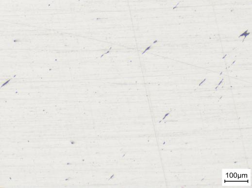

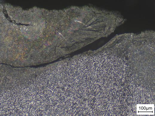

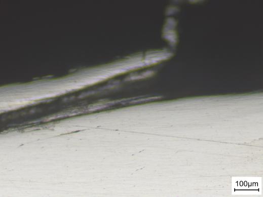

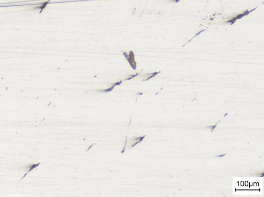

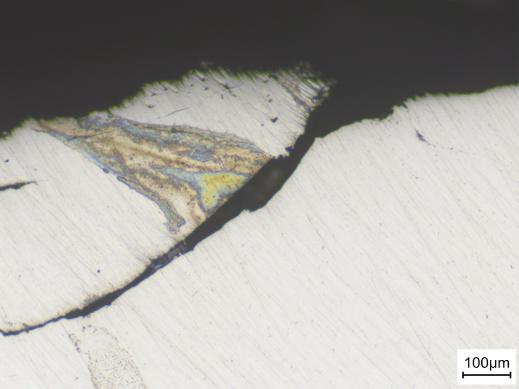

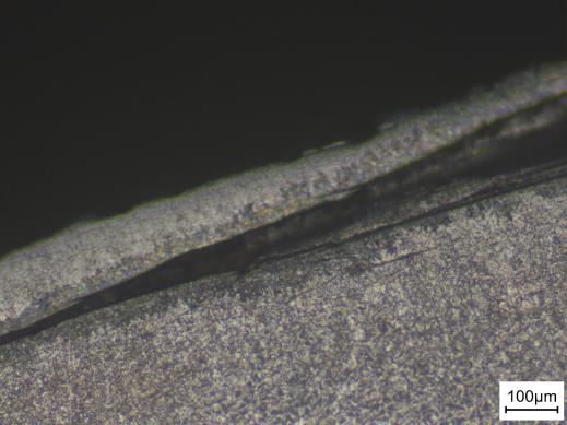

大神给分析一下吧,这个是螺纹钢的金相。
还有一个就是根据不脱碳是否可以判定是坯料造成的吗?
裂口处-100倍
裂口处-100倍
裂口延伸处-100倍
裂口延伸处-100倍
裂口处组织-100倍
裂口处组织-100倍
裂口处-100倍
裂口处-100倍
裂口延伸处-100倍
裂口延伸处-100倍
裂口处组织-100倍
裂口处组织-100倍

 楼主| 发表于 2018-5-25 08:46:21 | 显示全部楼层
大神可以给看一下吗?谢谢啦

 楼主| 发表于 2018-5-25 14:51:12 | 显示全部楼层
再问一下,像这些金相,是怎么看原材料的折叠还是在实际生产中产生的呢?

 楼主| 发表于 2018-5-27 09:12:31 | 显示全部楼层
han18256062547 发表于 2018-5-26 13:35
你们热轧过程中也会出现同样的问题
对,在轧制过程中会出现折叠的问题,这个是调整的原因,但是有一个问题就是在金相上怎么分辨是钢坯上的缺陷导致的还是在轧制过程中导致的?
有说通过裂纹周边是否脱碳可以看出,不脱碳的就是坯料上的,脱碳的就是轧钢上的,是这样吗?

发表于 2018-6-1 16:41:47 | 显示全部楼层
裂纹时机的判断,一般从裂纹起点至终点,裂纹两侧组织中的氧化脱碳情况进行推定。
一般,裂纹如果在较早阶段已经形成,那么,在经历后续的热加工过程中,空气会进入裂缝之中,这样就会导致裂缝两侧的氧化脱碳;如果裂纹是最近一次热加工过程,如控轧、淬火、回火等接近裂纹发现时机的阶段形成,那么,裂纹两侧就会较少或没有经历氧化脱碳。

发表于 2018-6-3 15:10:05 | 显示全部楼层
也可以从脱碳层的深度来看裂纹的形成时期。

 楼主| 发表于 2018-6-5 10:53:19 | 显示全部楼层
一般,裂纹如果在较早阶 ...
谢谢啦,也就是说基本上可以断定脱碳的情况下是由于坯料原因的可能性大些

 楼主| 发表于 2018-6-5 10:56:53 | 显示全部楼层
这个需要怎么看呢?裂纹不向基体延伸的话就是在后续加工过程中导致的吗?
