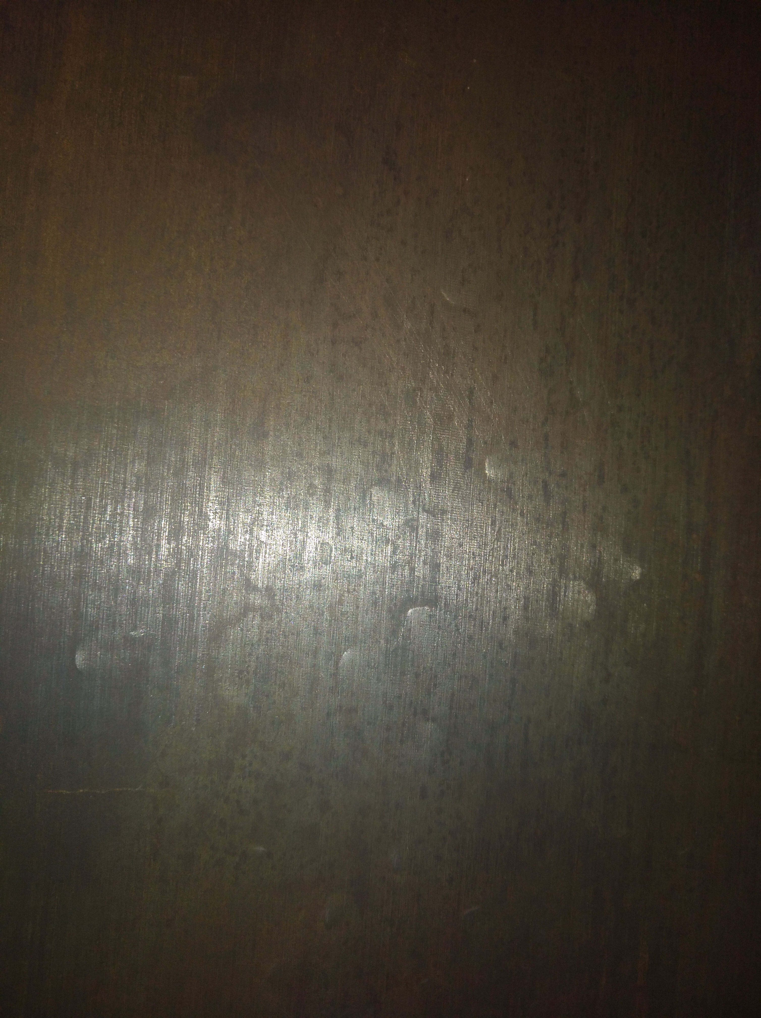

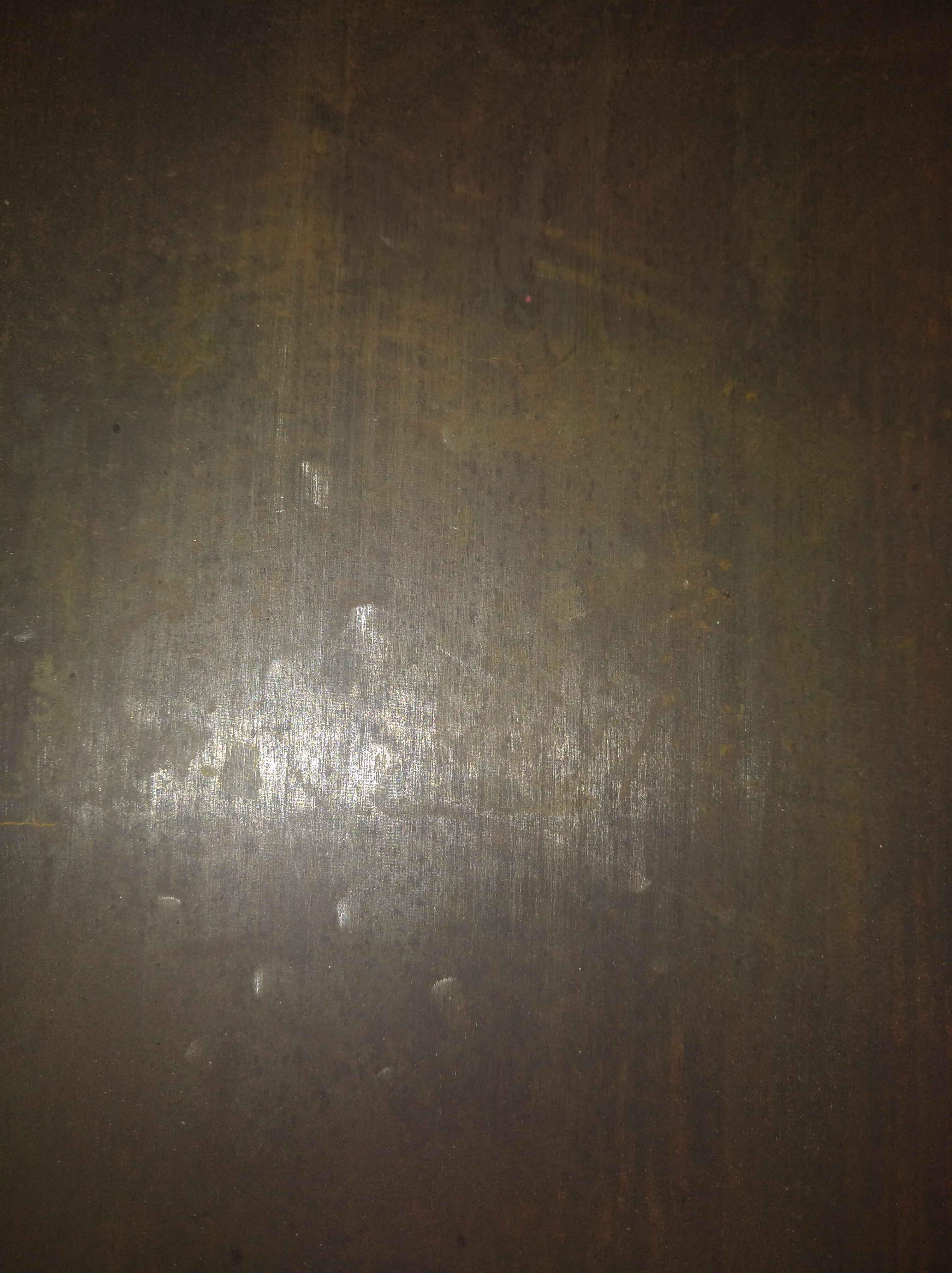

单位用的井式炉,采用化学方法碳氮共渗材料是20CrMo.要求表面硬度达到HRC62,渗碳层1mm.现在时不时出现处理后的工件有爆皮的现象,求问各位大神是什么原因。焦头烂额了已经,感谢感谢
就是照片里表面爆皮这种问题
签到天数: 9 天

以前有过类似现象吗?是起皮?还是像起皮呢?情况不同原因也不同的

你所说的爆皮其实就是氧化皮,就是产品在升温过程产生的氧化皮,经抛丸后就干净的如果其它技术指标都合格这种问题在进炉后气份保护充分即可避勉。

不是起皮,是从内往外爆,我们把这种工件拿去磨削后里面也是爆的

我们把这种工件拿去加工了,发现里面也是爆了,是什么原因呢

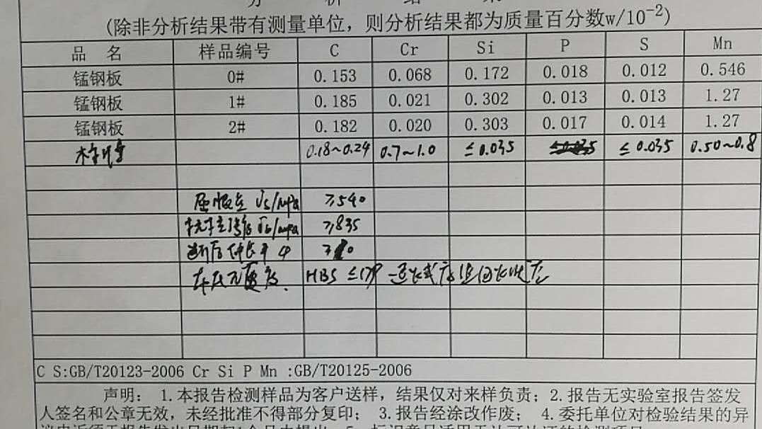

硬度正常62度,金相没测过没有这个条件,把20crmo的钢板拿去测了下化学成分,请帮忙看看是钢板的问题吗
