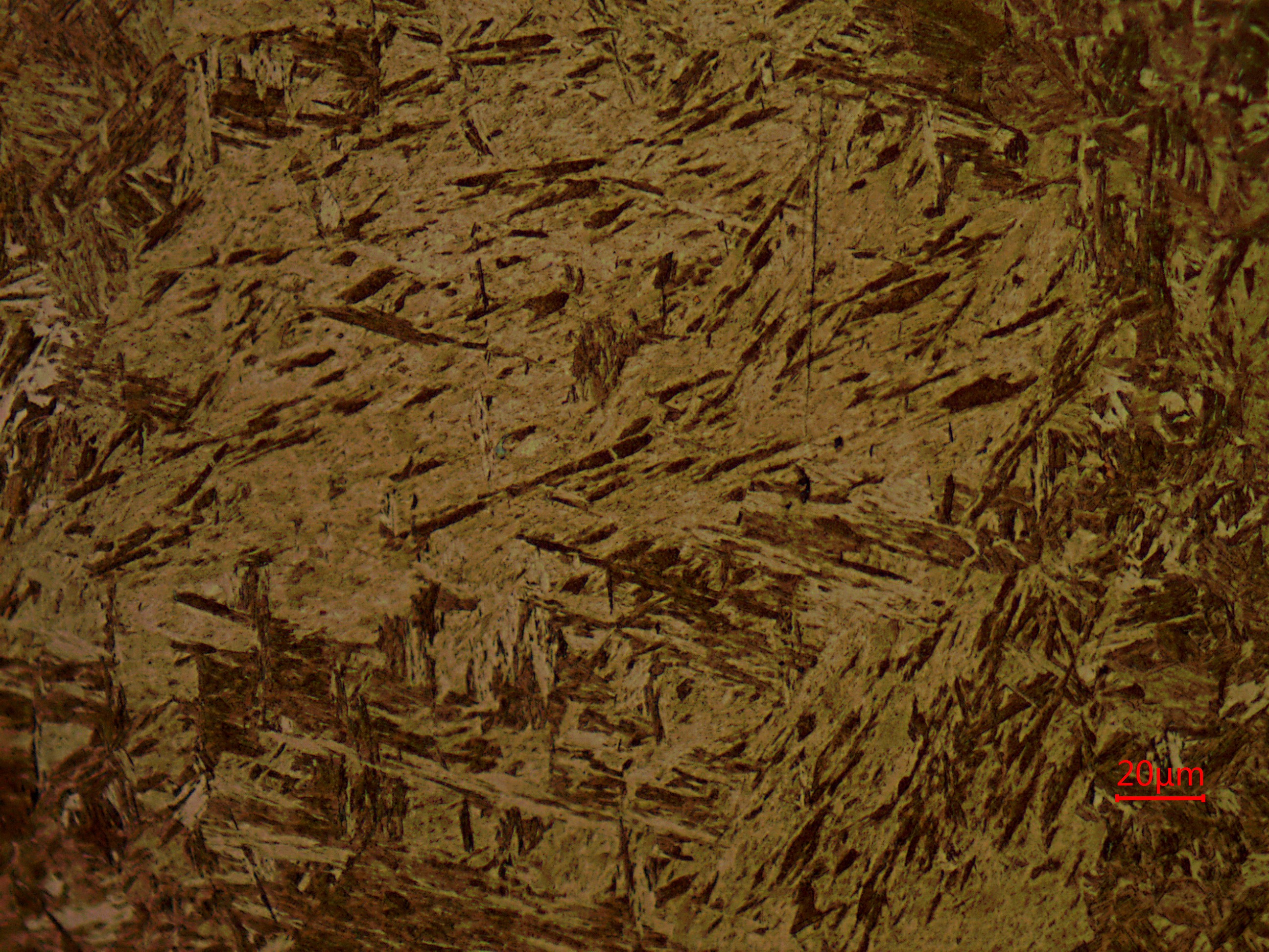

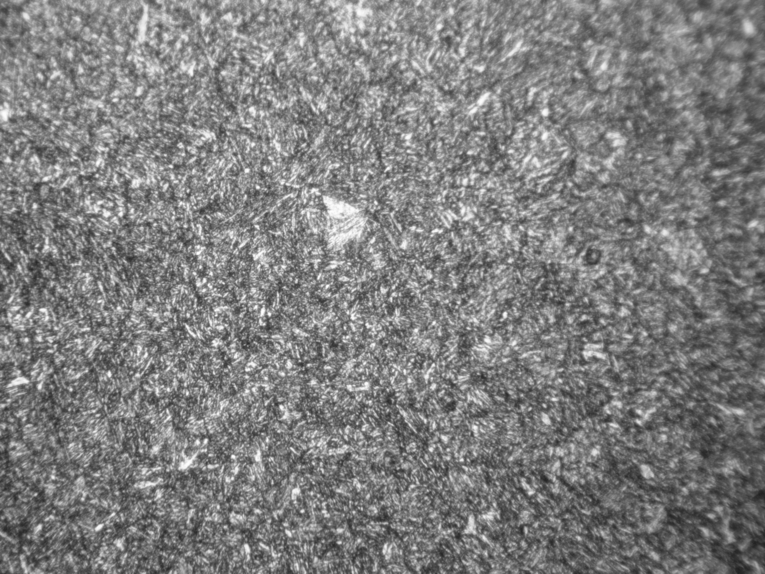

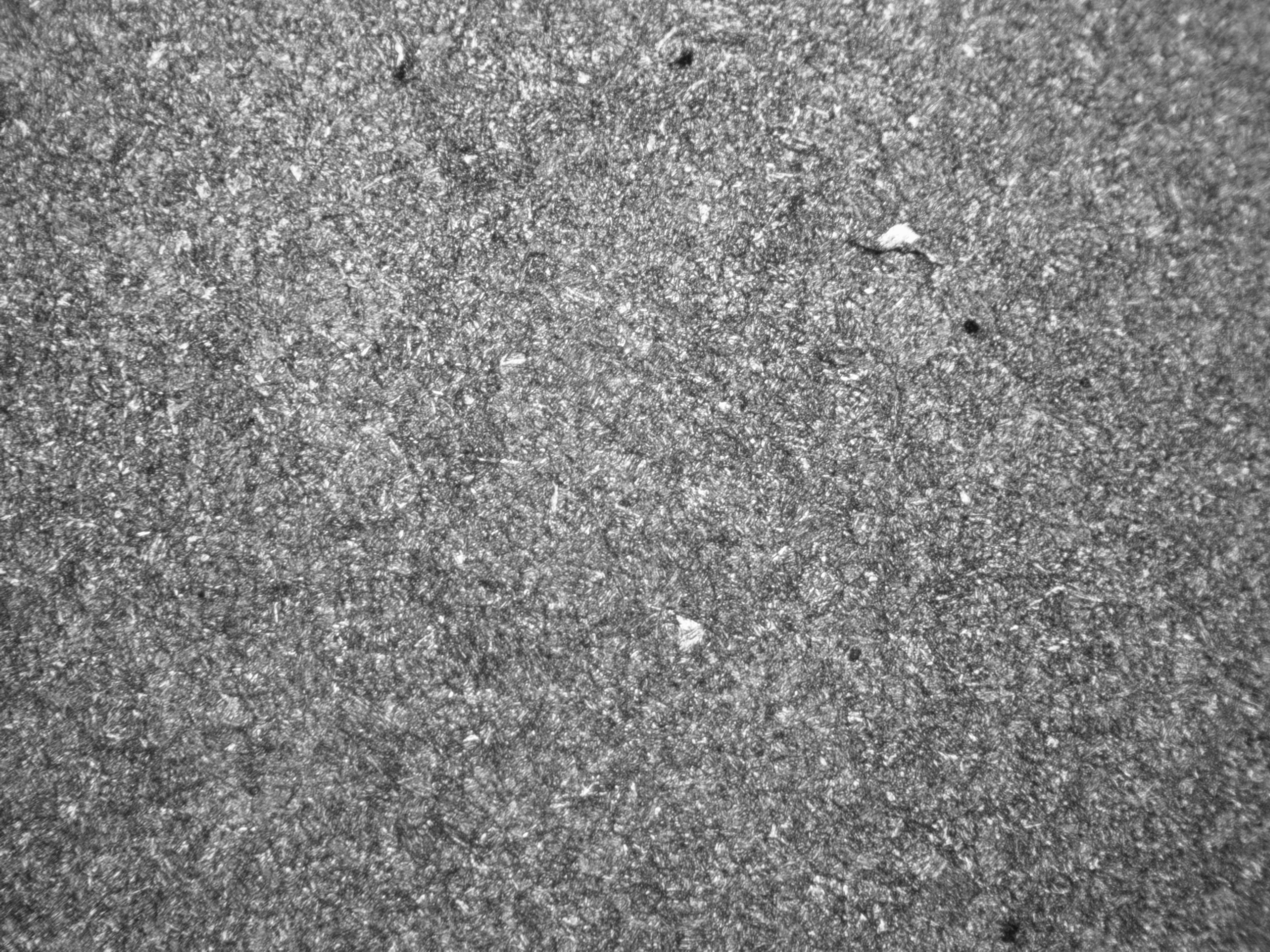

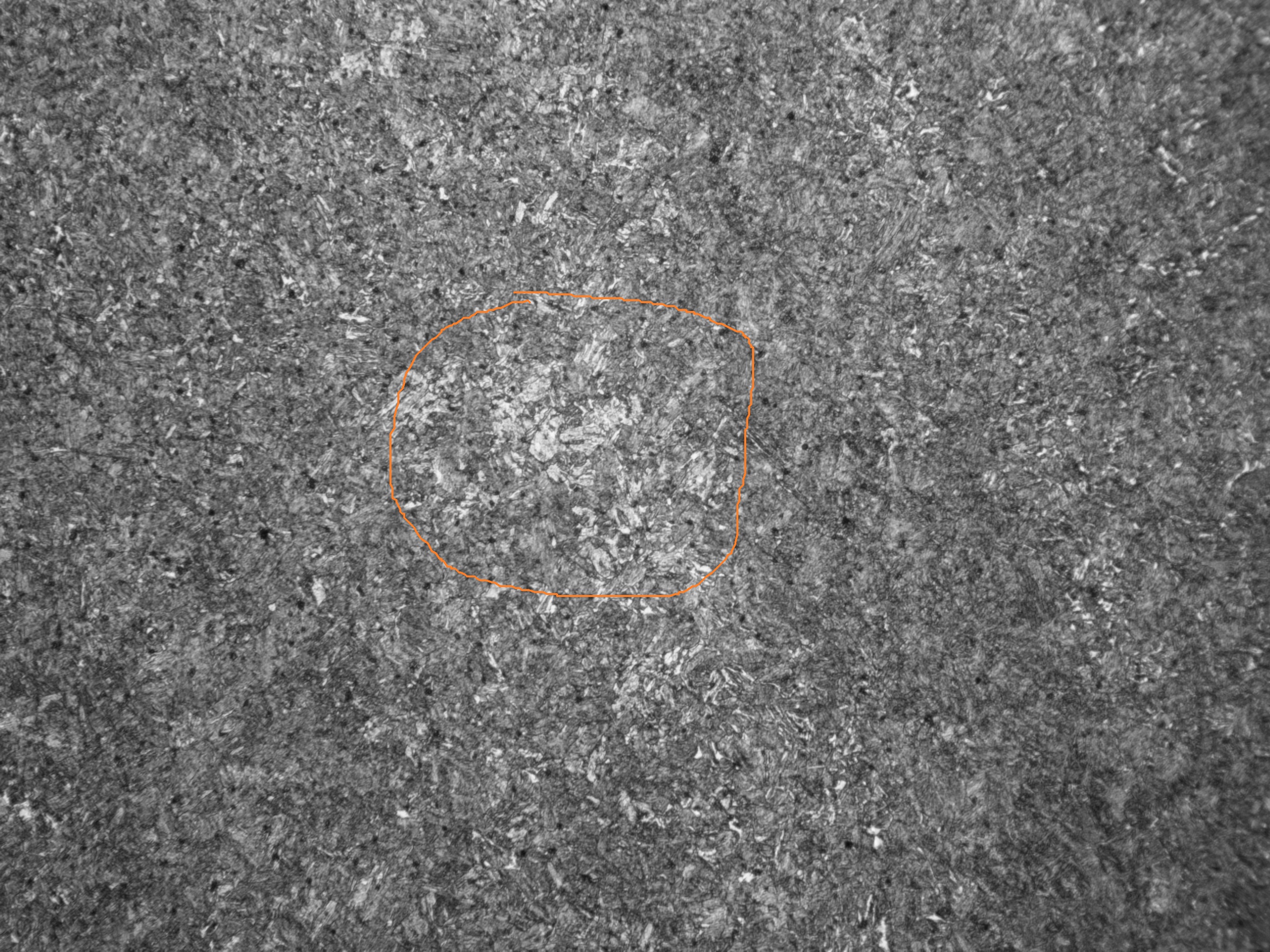

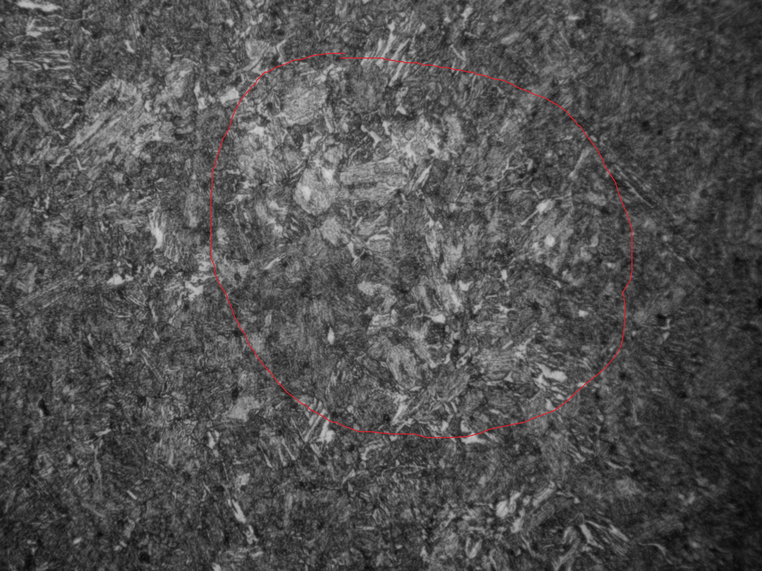

                       200X
                500X
如题所示,这个白色块状的是不是铁素体,还是贝氏体
还有下面的图片中是不是贝氏体还是也有铁素体
200x
200x
                          200X
                             500X
因为是外协产品,我们这只需要确认里面有什么显微组织百分比就行了
请各位大侠帮我看看

发表于 2018-5-30 21:29:22 | 显示全部楼层
绝情VS友情 发表于 2018-5-30 11:20
请问,第一张和第二张里面有贝氏体吗
白白胖胖看起来没有其他东西的就是铁素体,白中带点状或者条状的是贝氏体。

 楼主| 发表于 2018-5-30 11:20:53 | 显示全部楼层
热处理胡工 发表于 2018-5-29 21:44
贝氏体,也有铁素体.
请问,第一张和第二张里面有贝氏体吗
签到天数: 554 天
发表于 2018-5-30 12:55:10 | 显示全部楼层
绝情VS友情 发表于 2018-5-28 16:50
请问一下如果是铁素体应该是什么样子的,谢谢!
铁素体晶界比较明显,贝氏体有浮凸
签到天数: 28 天
 楼主| 发表于 2018-5-31 08:00:52 | 显示全部楼层
谢谢,我找了些资料,是这么回事,里面有小岛或小河的是粒状贝氏体
签到天数: 28 天
 楼主| 发表于 2018-5-31 08:02:38 | 显示全部楼层
han18256062547 发表于 2018-5-30 12:55
铁素体晶界比较明显,贝氏体有浮凸
谢谢,贝氏体有浮凸,弄清楚贝氏体和铁素体的区别了
签到天数: 299 天
发表于 2018-6-1 16:36:41 | 显示全部楼层
来个高倍就了然了。
铁素体的可能性很小了。

发表于 2018-7-27 16:11:10 | 显示全部楼层
为什么不是合金成分偏析
签到天数: 364 天
发表于 2018-7-28 16:21:57 | 显示全部楼层
你第3张和第4张组织跟我下面这个图片一致,我认为是成份偏析造成,
http://www.rclbbs.com/data/attac ... v2cfkrdf4y3yyyc.jpg
http://www.rclbbs.com/data/attac ... mq7ss4h5ythm7tq.jpg
