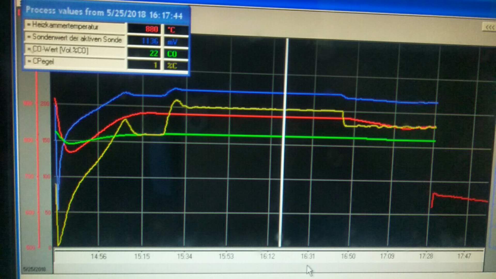

零件本身只有26.45MM 很小的零件

描述一下最深的和最浅的相差多少,一般设备精度可以达到0.1mm以内。  这个曲线图和易普森CP软件很相似,碳氮共渗温度这么高啊 860就可以了吧
